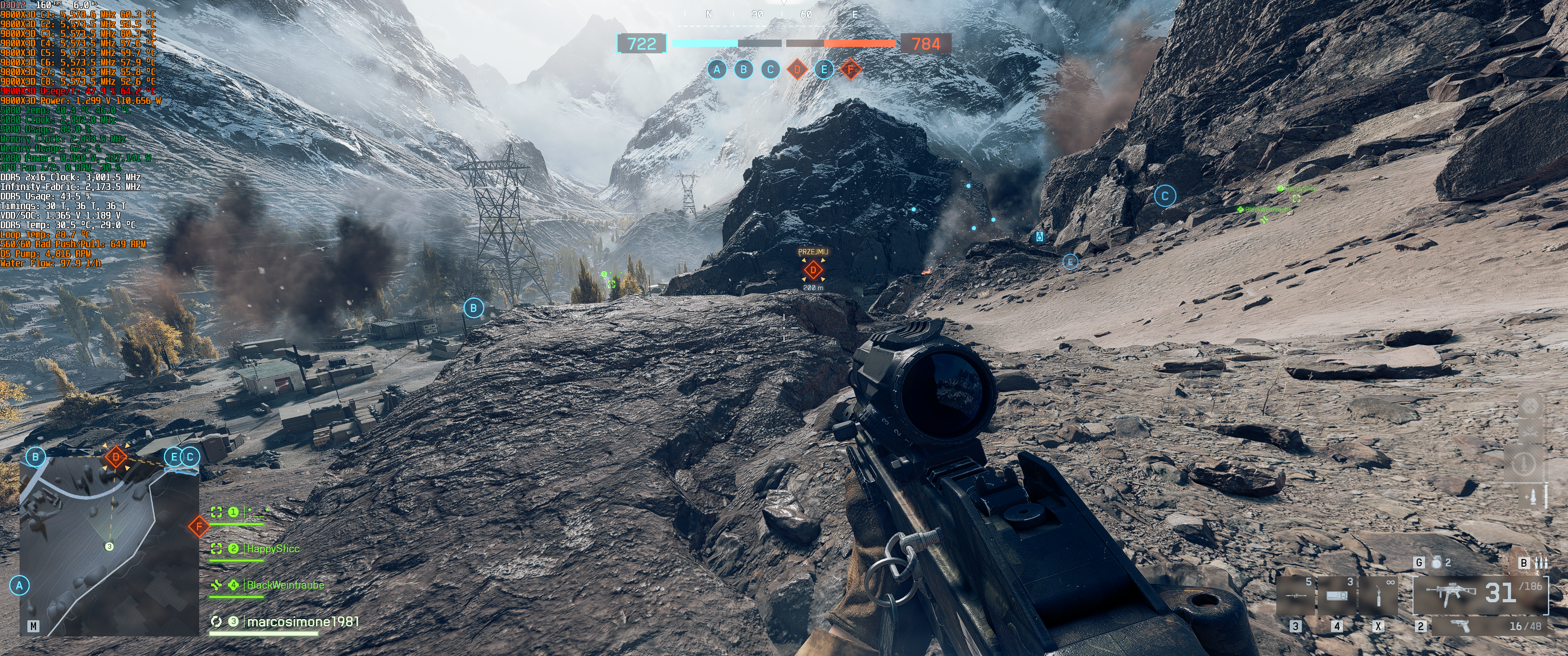

@maxmaster027 istotna uwaga. To 5600Mh zależy od tego jak obciąża gra i czy masz lock na fps. Podobna sytuacja jak z maxowaniem wyników w CB23. Im wyższe obciążenie tym niższą temperaturę potrzebujesz i niższy vcore do utrzymania 5600Mhz. W Forza 5 utrzymuję 5600 a w BF6 nie. W BF6 widzę średnio 5520Mhz, 130W poboru i 76C. CO-30.
Musiałbym tak jak przy maksowaniu wyniku w CB23, zbić temp cieczy na 0C, dać CO-50 i wtedy bym w BF6 utrzymał 5600Mhz. Problem taki, że na -50 CO gry niewstają tylko samo CB23 :hihot:
Dlatego niewierzę w powodzenie procków 9850X3D. Musieliby z termiką coś zrobić i jakieś selekty dać aby 5600Mhz all cores trzymało w grach typu BF6.

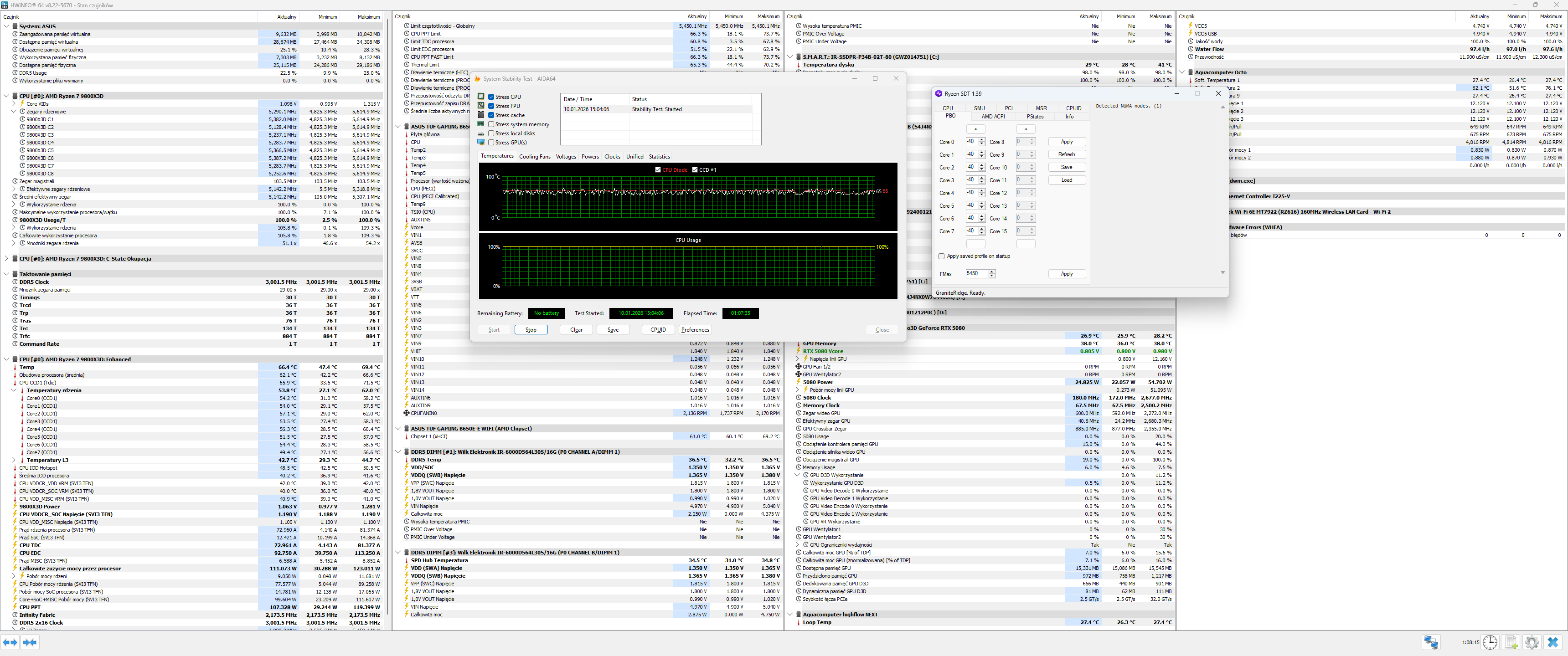

A Ty jakie masz temp w aida i ile minut przechodzi na 5530 :cool: Pociagnie 5min ??

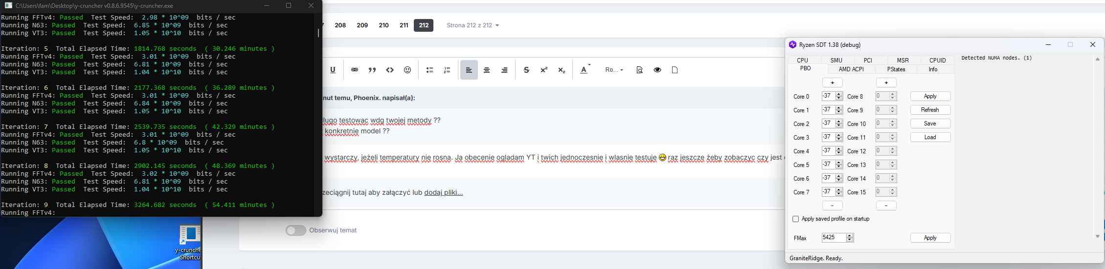

Ale Ty męczydusza jestes. Wejdz w zakładki 180-220 i tam jest wtedy kiedy sie w to bawilem.
Screenshot2025-02-03173211.png.04beb7d89ab87f6f02518323d8ceff43.thumb.png.8069bf67a2669cfc52a99ea9926cc2f0.png
Screenshot2025-01-29074643.png.ea9b14af9098c94dc36be9e2364b7662.thumb.png.77860d71e6861ab97d605bd3d067bba4.png
RFRF.png.854795554a881908e9acf7e306c8bd22.thumb.png.a817f6bd870199b9951636d0968fb263.png
Tam masz przerózne ustawienia które testowałem itp. nic sie nie zmieniło dalej uzywam tego samego, wiec po prostu musi przechodzic VT3 i aide
