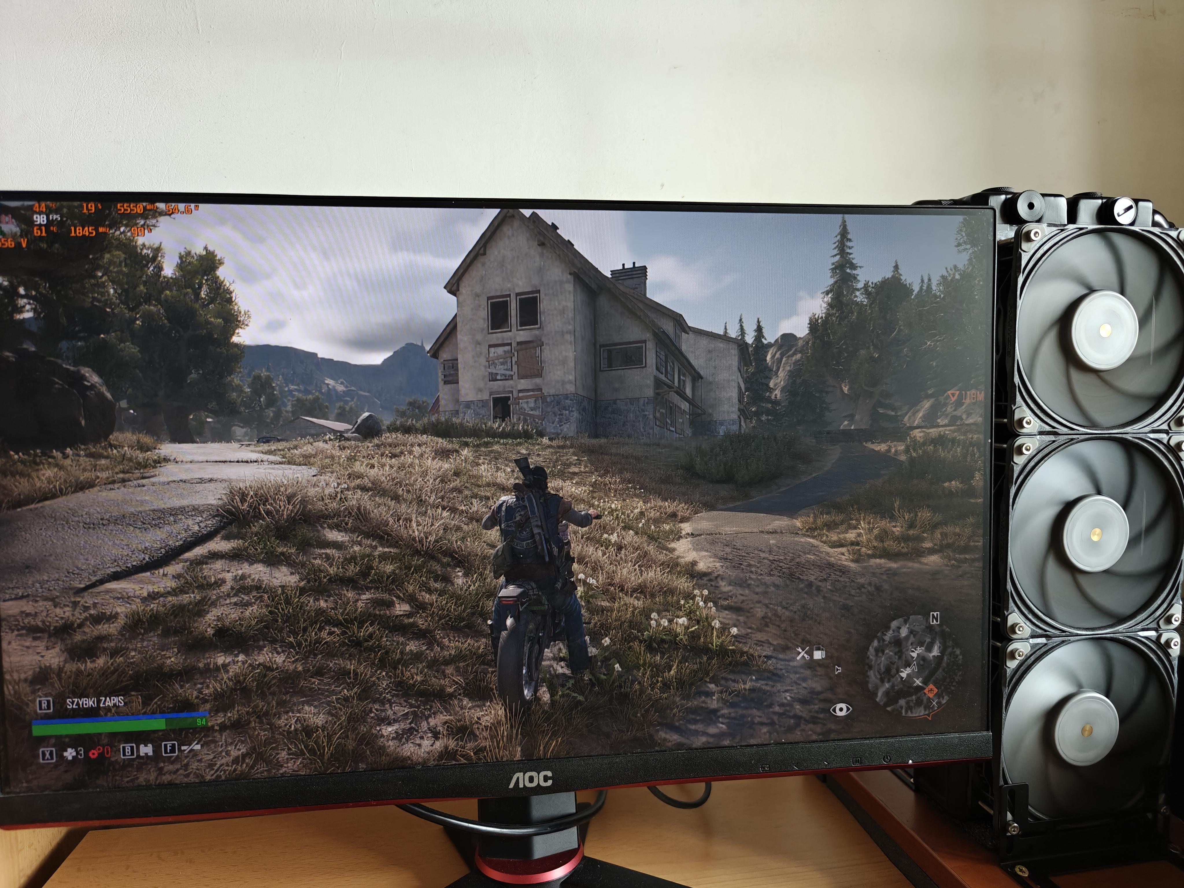

Pitt_34 586 Opublikowano 24 Kwietnia Opublikowano 24 Kwietnia @znaFca Ty więcej życia stracisz na ustawieniach i testowaniu niż na faktycznym użytkowaniu kompa, nie szkoda Ci czasu na takie coś ?
znaFca 245 Opublikowano 24 Kwietnia Opublikowano 24 Kwietnia @Pitt_34 Pozwól, że odpowiem Ci screenem 1
Pitt_34 586 Opublikowano 24 Kwietnia Opublikowano 24 Kwietnia (edytowane) I co niby ten screen ma mi powiedzieć ? Przecież ja też gram, ale nie pitolę się dniami i tygodniami tak jak Ty na ustawianiu i testowaniu. Ja rozumiem , pewne rzeczy ale jak Ty piszesz o, że zostawiasz kompa włączonego na testy po kilkanaście godzin to już tego nie bardzo mogę zrozumieć. Edytowane 24 Kwietnia przez Pitt_34
znaFca 245 Opublikowano 24 Kwietnia Opublikowano 24 Kwietnia @Pitt_34 Ale o czym Ty piszesz? Wczoraj dostałem procka, jutro będzie ustawiony, w między czasie byłem na nocce w pracy. Ty masz większy problem z tym, że ja ustawiam, niż ja z ustawianiem 😀 1
