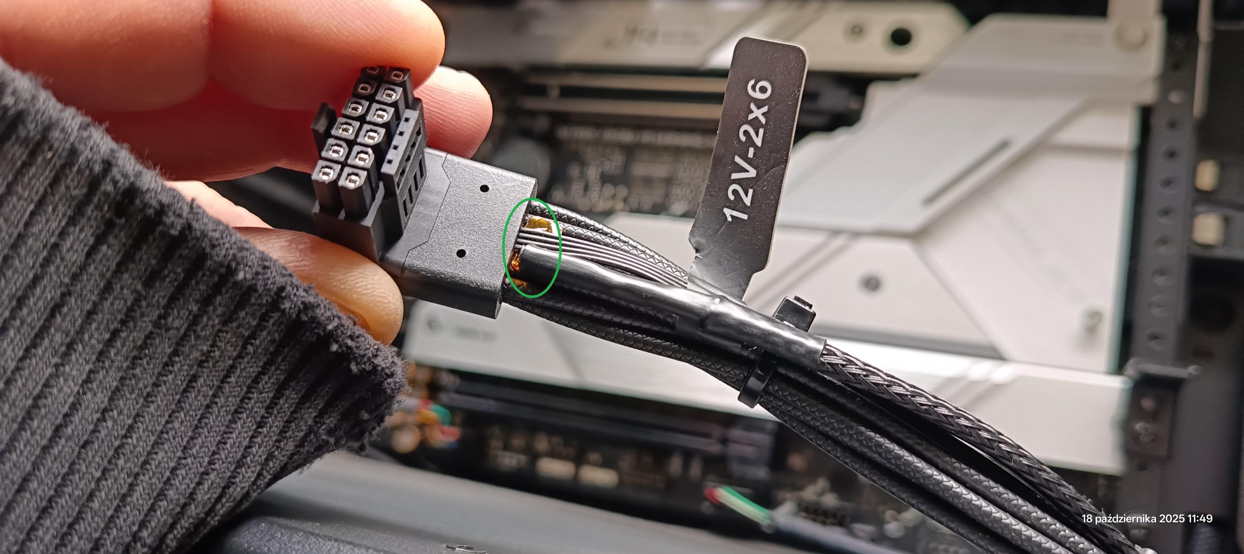

hajapackage 21 Opublikowano 1 Grudnia 2025 Opublikowano 1 Grudnia 2025 (edytowane) 16 godzin temu, Zachy napisał(a): Mam takiego w domu. Tzn Epic-X. Szurajacy wentylator - to problem jaki wystapil u mnie, poza obreb shrouda wysunal sie kabelek i tarl o rog lopatek. Do naprawienia samwmu 5min. Karty nie wazylem, alw jest dosc ciezka i solidnie wykonana. Wentylatory nie sa glosne, pod obciazsniem slychac szum, mozna je ladnie wyregulowac wlasna krzywa. W cenie tej karty nie znajdziesz nic lepszego Do tego gabaryty nie sa jakos znaczaco przesadzone. To by była całkiem śmieszna wada fabryczna. W razie czego jak trafi się taki, to będę weryfikował :). Dzięki za info. Miałem przez chwile pomysł, żeby zamówić Gaminga od Gigabyte zamiast tej karty, ale stwierdziłem; - decyzja podjęta przez niezłą cenę tego PNY, - no i w końcu - Gigabyte mi do budy nie wejdzie albo wejdzie na styk, a PNY na luzie haha. Jutro mam mieć. Dam znać jak u mnie będzie. Warunki mimo microatx mam niezłe, bo karta będzie miała 2 arctici bionixy 120mm zaraz pod sobą. Z resztą karta z TDP ponad 300W siedziała jużw tym kompie ze świetnymi temperaturami, ale to był TUF :E. Edytowane 1 Grudnia 2025 przez hajapackage
