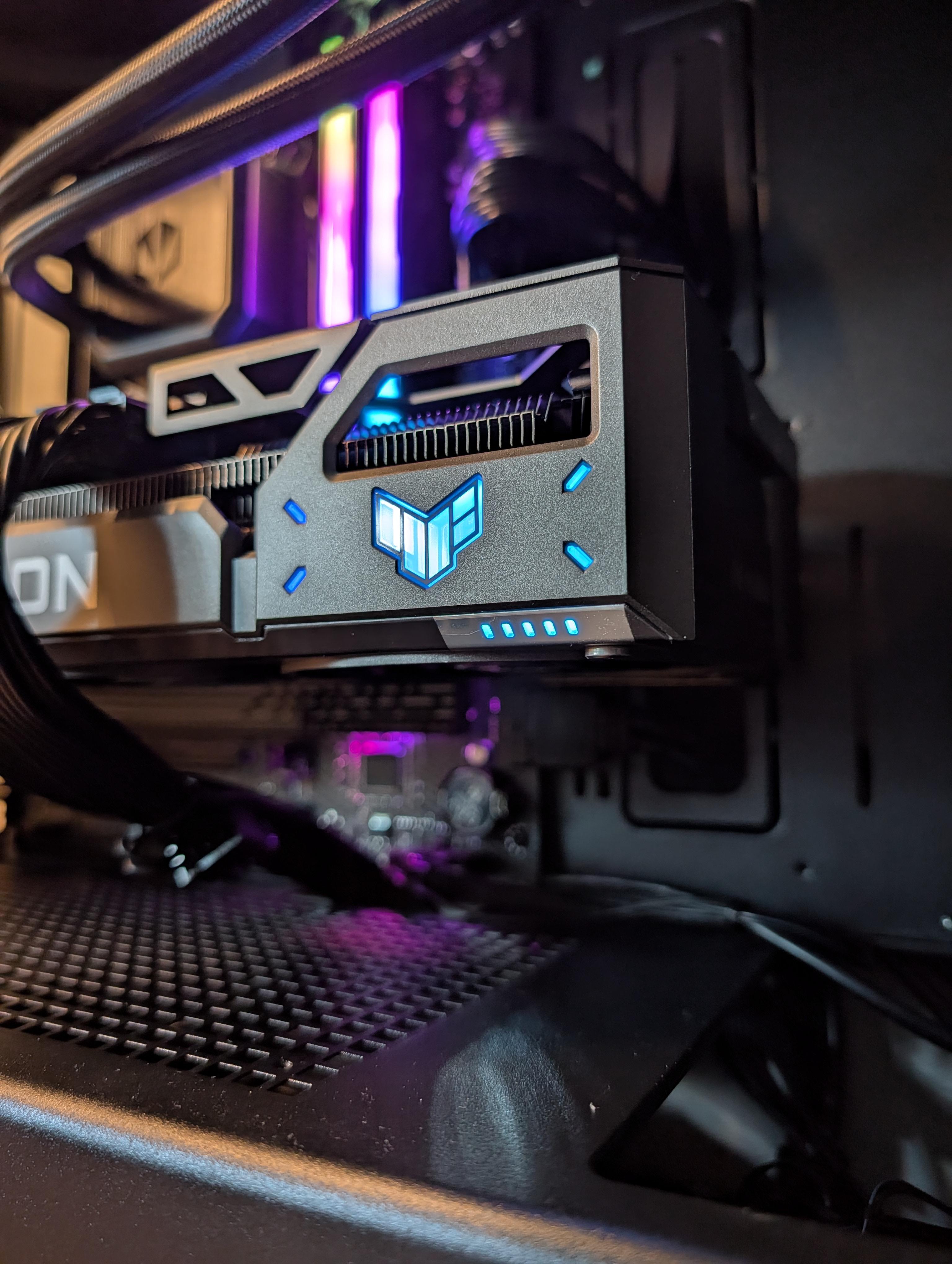

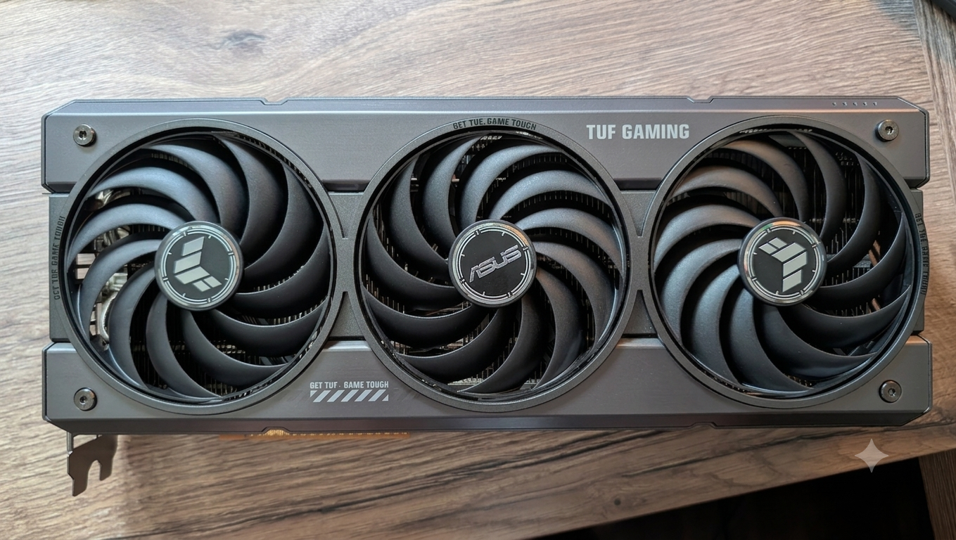

@RTXnietylko4060tiUSER Subiektywnie ładna, jak na wielkość to lekka (w mojej opinii). Wentyle nawet jak dasz na tryb suszarki to nie są nieprzyjemne, nie świszczą/wyją tylko szumią, to dla mnie plus jak chcę bić rekordy 3DMarka ;)
A skoro wydajność znana to mogę tylko pisać o wyglądzie, no karta jak karta, jednemu się podoba innemu nie ;) No i może być bezszelestna.
Na minus to, że z przedniego plastiku tego trzymającego wentyle jak zdejmowałem fabryczną folię zabezpieczającą to się oderwał kawałek "matowego klaru" w jednym miejscu. I mam mini fragmencik pół centymetr na pół jakby wybłyszczony. Coś się przykleiło i brzydko oderwało, trudno, może za szybko zerwałem folię. No ale też gdyby przód był z aluminium to by nie było problemu :P

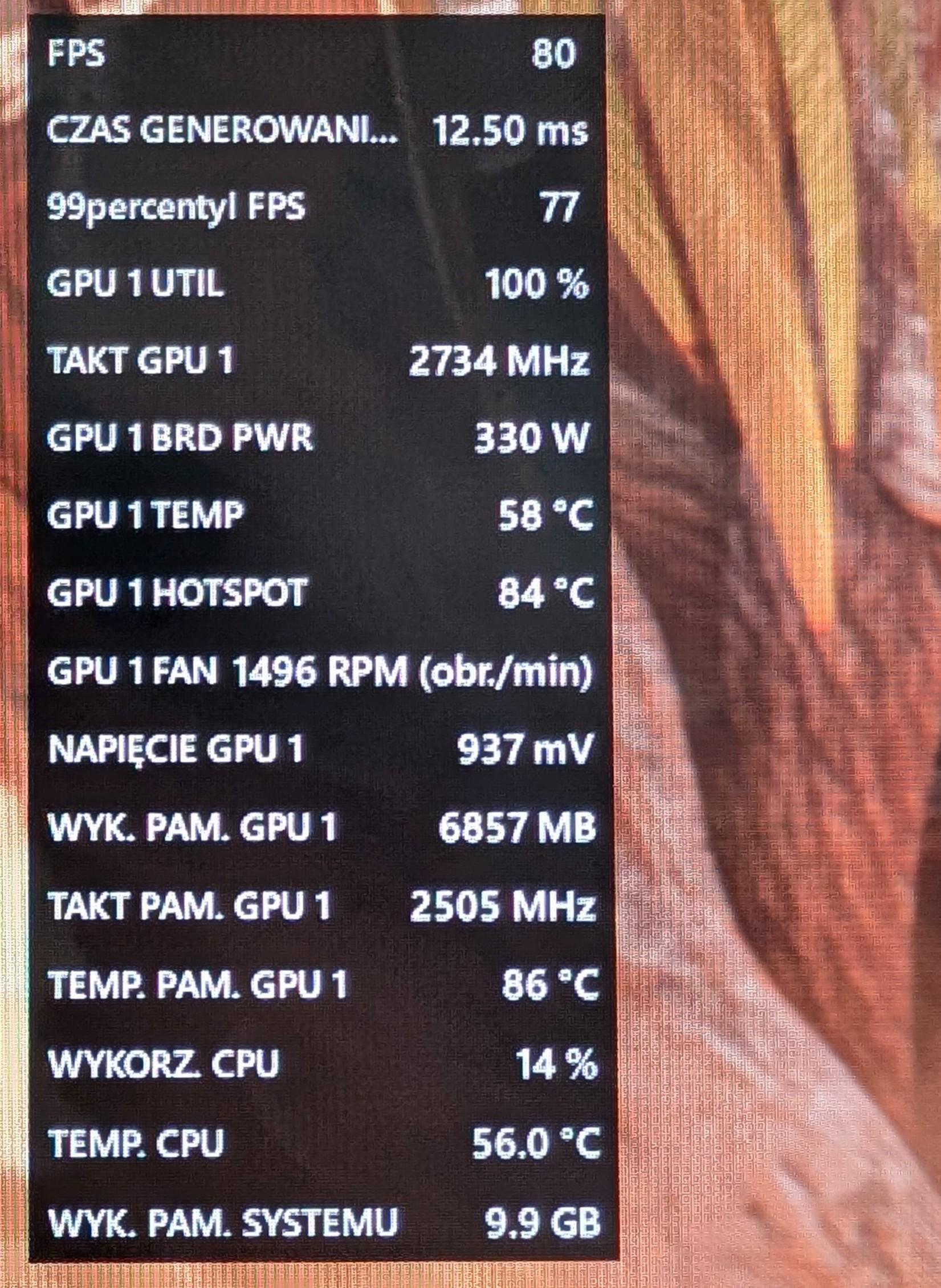

Kilka godzin zabawy z pierwszym od lat Radeonem. Nie do końca interesują mnie osiągi, temperatury i głośność karty "z pudełka" gdyż w dobie undervoltingu można sobie to mocno poprawić.
Zaznaczę jednak, że jest ciepła (hotspot ~85C), średnio głośna (1600rpm) i żre 330-340W bez opamiętania.
Testuję na Black Flag Resynced, 1440p, wszystko na max z RT na max, FSR natywny, FGx2.

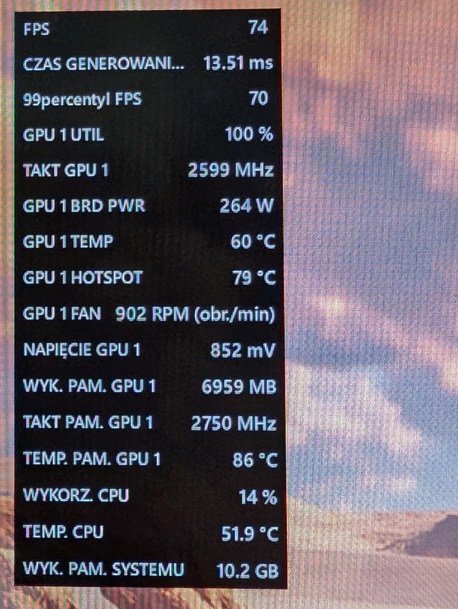

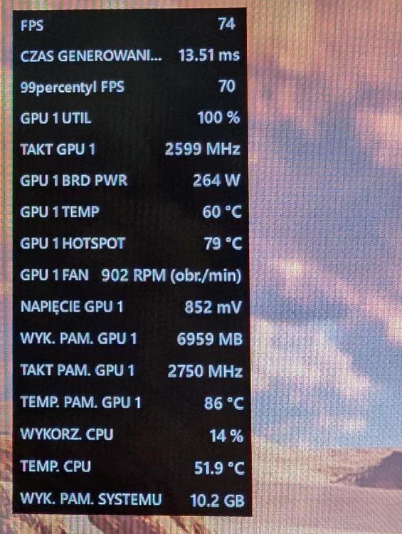

Ustawiłem sobie kartę tak by brała ~250W i w tym zakresie próbowałem coś zdziałać (mV -40 i -23% power limit).
Zdziałałem tyle, że maksymalnie wchodzi na rdzeniu na 3049MHz a średnio 2903MHz (średnia z 30 minut gry) przy temperaturze 62C GPU, 81C HotSpot i 90C pamięci (pamięci podkręcone na 2700MHz), przy, uwaga 1017rpm średnio obrotów wentylatorów więc jest niesłyszalna.
Wydajnościowo jestem 1fps na plusie od stocku, innymi słowy błąd pomiarowy i można uznać, że wydajność po prostu nie spadła, ~80-90W poboru prądu mniej i 600rpm na wentylatorach mniej z takimi samymi temperaturami, HotSpot nawet niżej.
Po UV jestem wstępnie zadowolony, zobaczymy czy będzie stabilnie na dłużej i w innych grach. O stocku wolę się nie wypowiadać a o OC nie myślę nawet bo temperatury.
Wydajnościowo pomiędzy 5070 a 5080 z lekkim przechyłem w stronę 5080.

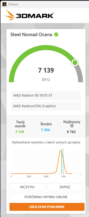

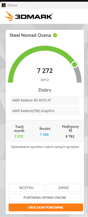

Zrób test w czymś ogólnie dostępnym , np 3Dmarku SteelNomad albo Port Royal . I podaj temperaturę w pokoju gdzie masz komp. ;)
Przyjmą kartę na 14 dniowy zwrot z takim defektem?
@wallec nie oddaje, kolekcjonuje %-) ale pewnie by przyjęli o ile by mi potrącili coś ze zwrotu. No trudno, nie wiem co tam się stało.
26C w pokoju. Zapętlony Nomad do zdjęcia poboru i temperatur, później jeden przejazd zwykłego testu.
STOCK:
stock.thumb.jpg.6f2e97d74143abf2d9438101046a9b65.jpg stock.thumb.png.ab9b75031b5ae24ea38b701e3deb8dd8.png
UV (-45mV, -20% power limit):
uv.thumb.jpg.ac11be27ad5fa8cce0408c354e25d692.jpguv.thumb.png.6ae15f18dbc3854fd193025a510b6134.png

A tu jeszcze mój mały fuckup. Widać koło tych 5 diodek. Wyjąłem kartę by sprawdzić co i jak. Na bank się przykleiło do folii zabezpieczającej bo samo to to jest folia, matowa na błyszczącym plastiku. Kiedyś to zdejmę i polakieruje na szaro bo i tak mi się te jasne miejsca nie podobają %-)
JEST:
MOŻE SIĘ UDA ZROBIĆ:
