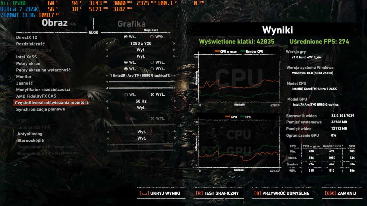

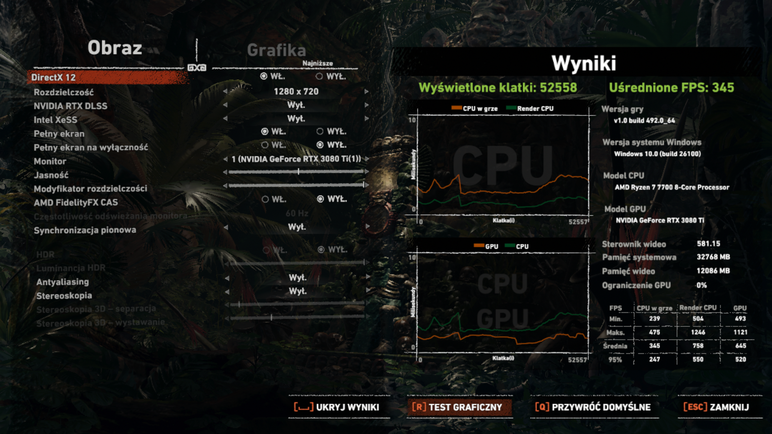

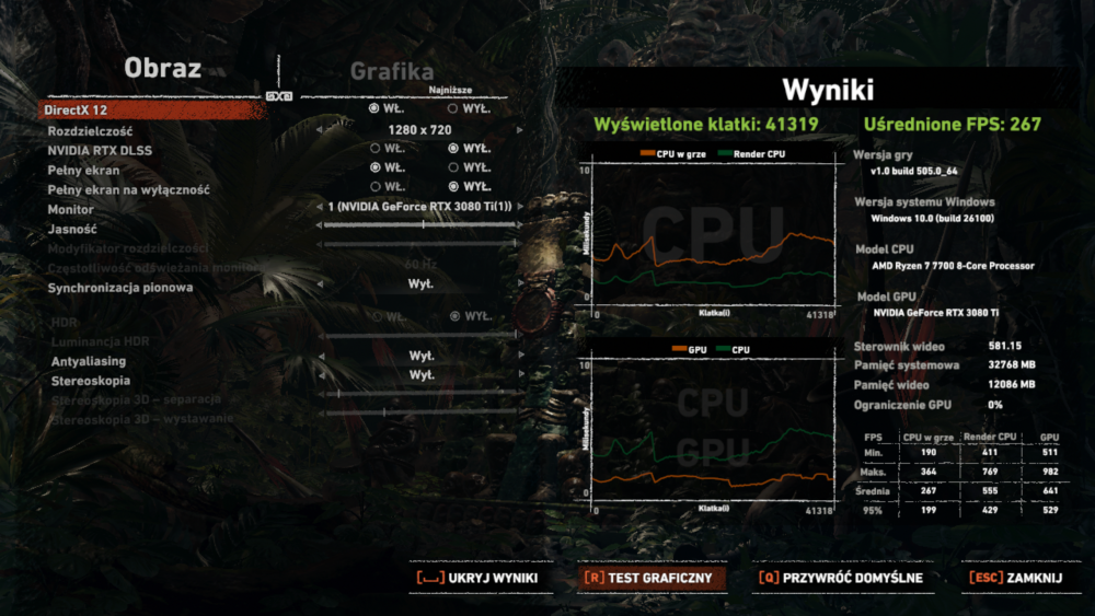

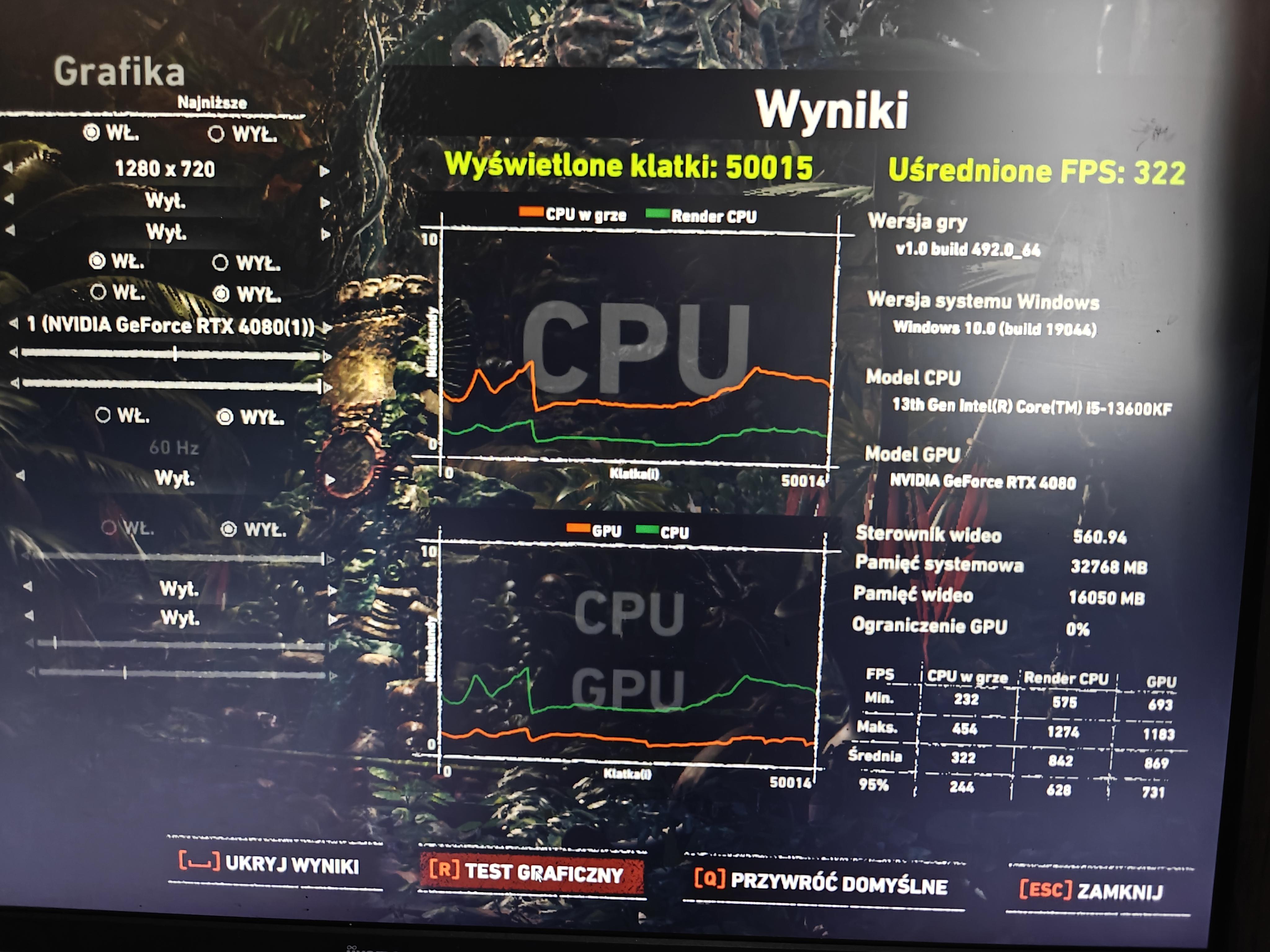

@levenDo testu wbij "najniższe" ustawienia, 1280x720, dx12, a jeśli faktycznie GPU load będzie 100% (może ta 5060TI nie daje rady), to jeszcze DLSS.
Powinno być ponad 300 fps na luzie.
Edytowane przez wamak
Tak szkoda czasu, skoro u Ciebie 12700 jest szybszy od 14600 :hihot:
Aaa... dlss :)
Można ustawić skalowanie w grze na 25% itp. - to też odciąży GPU. ... no i oczywiście rozdzielczość można dać 800x600.

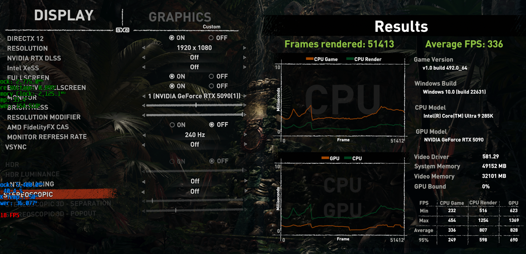

7800c36
ShadowoftheTombRaiderv1.0build492.0_6422_09.202522_11_05.thumb.png.3beee6099b52d1135e6e540ecc900d0c.png
7600c36
Ja już nie wiem, na jakiej rozdziałce testować i z jakimi ustawieniami :hmm:  Każdy inaczej :( Ktoś próbował RING na x50 ?
Żaden wyczyn, proc bez stresu sobie myka, ale dalej nie wiem, co ten pierścień tam ma za zadanie ? Szybsza komunikacja pomiędzy urządzeniami ?

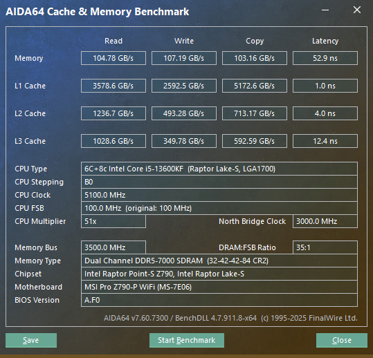

Ja mam wszystko na def i wyniki w AIDA myślę, że ok.

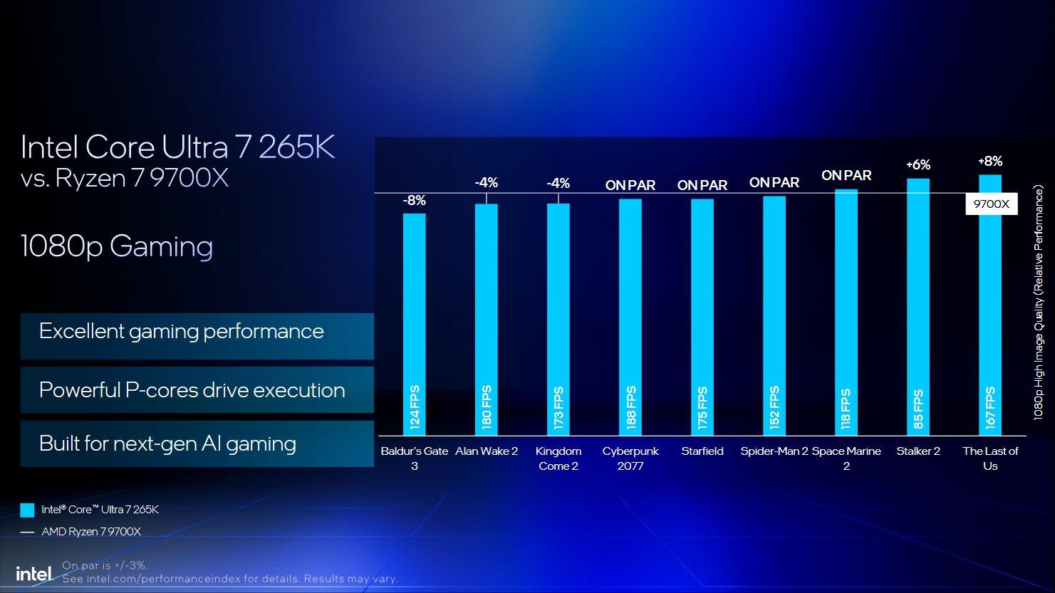

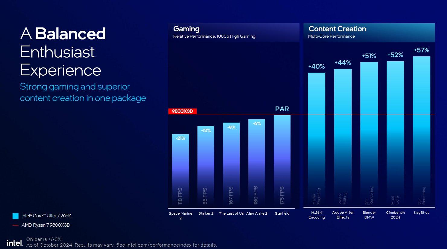

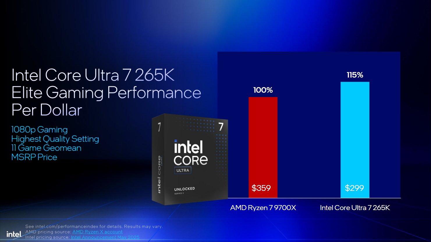

Intel chyba stawia na kampanię reklamową otwierająca oczy. Dostali hajs od NVIDIA, to mają środki na ponowne testy porównawcze i slajdy z powerpoint.
Ciekawe czy uda im się przebić przez zalew testów AMD full optymalne 6000cl30 1:1 PBO ON vs Intel na kagańcu PL125 i ram poniżej oficjalnie wspieranego 6400?

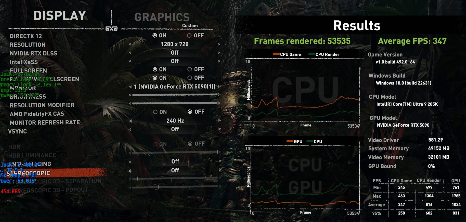

Bez oc p/e cores,
tylko uv i na sztywno 54x/46x
Ring 42x, d2d 38x, ngu 34x
Edit:

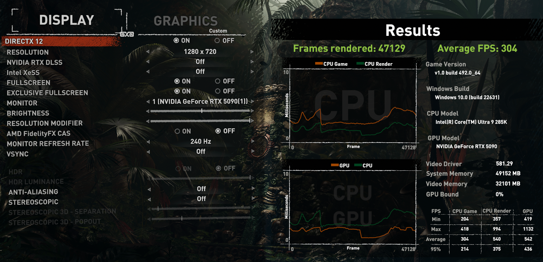

Wyniki nadal na
- UV
- Pcores 54x / Ecores 46x
- Ring 42x / D2D 38x / NGU 34x

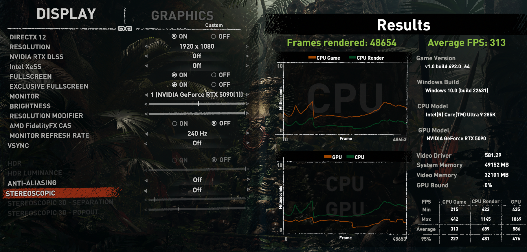

Ram tym razem na 6400MHz 38-48-48-48-64
robione 2x w 1280x768 i 304-305 fps avg
nie wiem czemu w 1080 wyplul wiecej fps.
zrobie zaraz z defaultowym ring / d2d / ngu + ram 6400
Edytowane przez Zachy
