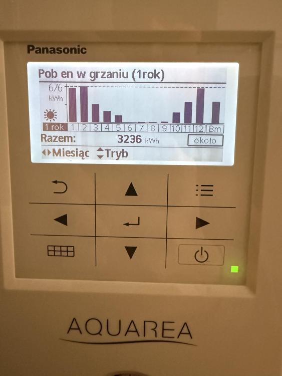

Dom 164m2 powierzchni użytkowej z zapotrzebowaniem energetycznym 90kWh/m2/rok + pompa ciepła 9kW + taryfa G12W  (strefa dzienna 27%, strefa nocna 73%)
Ogrzewanie - 3800kWh/rok
Ciepła woda- 1000kWh/rok
Sprawność pompy według sterownika wyszła na poziomie 4.5 jednak z danych wychodzi 3.88.
90 x 164 = 14760kWh / 3800kWh = 3.88
Samo ogrzewanie wyszło by ~3400zl ale mam PV więc roczny rachunek za prąd to 1460zł. Temperatura w domu na parterze 21.5-22.5 i na piętrze 21.5C.
