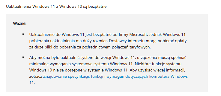

@Radziuwilk jeżeli win10 jest na legalnej/oryginalnej licencji to uaktualnienie do win11 jest bezpłatne
Jeżeli win10 to lewizna, albo używana bez klucza, to najpierw kup klucz do win10, aktywuj go tym kluczem i uaktualnij.
