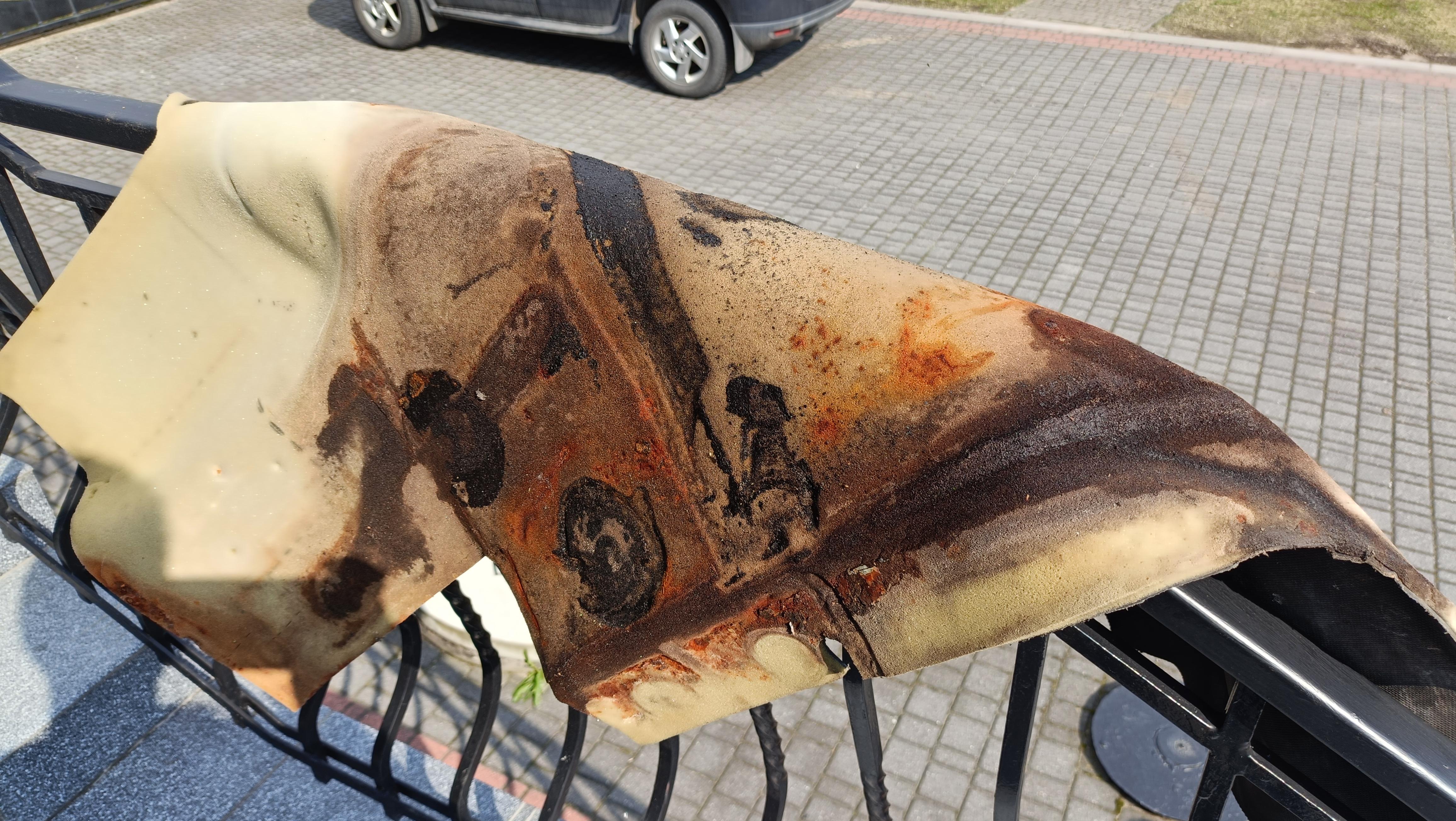

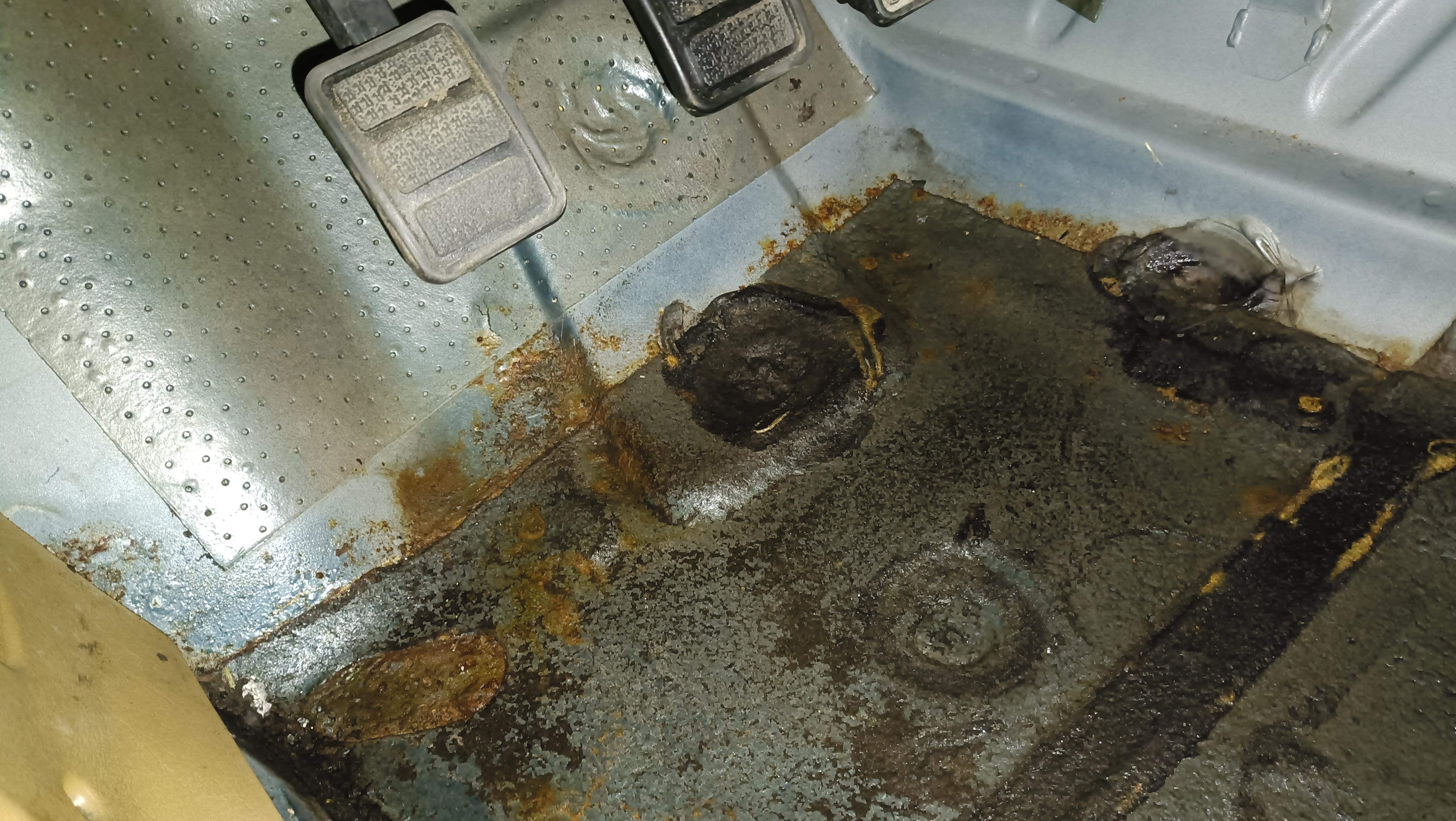

zdunzdun 243 Opublikowano 27 Marca 2025 Opublikowano 27 Marca 2025 (edytowane) Uff, mam nadzieję, że w porę zajrzałem, aczkolwiek i tak jest już to na nieco zbyt zaawansowanym stadium. Będzie sporo pracy, której nie brałem pod uwagę Fakt, że stała tam woda i kompletnie przesiąknięte piankowe wyciszenie wskazuje na dodatkowe babranie się z odpływami... No i strach trochę odkrywać ten bitum 😉 Edytowane 27 Marca 2025 przez zdunzdun 1

zdunzdun 243 Opublikowano 27 Marca 2025 Opublikowano 27 Marca 2025 (edytowane) @markotak na serio to mam spory dylemat. Najlepiej byłoby wypruć całe wnętrze i pojechać po całości piaskiem. Opcja najpewniejsza, ale weź teraz wszystko wyciągaj, dosłownie wszystko. Generalnie spora część jest zdemontowana i na całe szczęście u pasażera jest nieskazitelnie. Nie widzi mi się jednak totalny demontaż, bo plastiki w tych autach są dosłownie tak kruche jak wafelki. Kupić później jakikolwiek element akurat w tym kolorze też jest niesamowicie ciężko. Trudny temat... @markonoo z tymi konwerterami rdzy to jest bardzo różnie. Niby działają, a po czasie i tak ruda potrafi przebijać się dokładnie z tych miejsc, gdzie były używane. Zostało mi jeszcze sporo transpoxy masterbonda, a on może być używany na gorzej przygotowane nawierzchnie, mimo wszystko chciałbym oczyścić to w miarę możliwości do stanu totalnie idealnego. Przy szlifowaniu itp zazwyczaj zawsze coś zostaje, a sama blacha jest gładka i przyczepność epoksydu spada. Na bank muszę "rozbić" ten bitum i sprawdzić jak wygląda blacha pod nim. Oby nie było niespodzianki na wylot 😅 Generalnie po uporaniu się z rdzą na bank wywalę ori wygłuszenie, bo choć jest naprawdę grube, ciężkie i porządne to pianka nie jest zbyt fortunnym materiałem w tym miejscu. Wykleje to butylem i powinno być lepiej. Samo wygłuszenie również fatalnie od dołu wyglądało (od góry jest guma) Edytowane 27 Marca 2025 przez zdunzdun
marko 933 Opublikowano 27 Marca 2025 Opublikowano 27 Marca 2025 Przecież to jest jak wanna. Wyczyść mechanicznie, a potem zalej reaktywatorem do rdzy. 1
