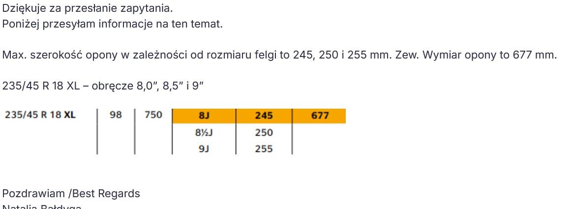

dostałem odpowiedź z conti ale nie do końca jednoznaczną:
wynika z niej, że dla felgi 8" max opona to 245mm
dla 8,5" to 250mm , dla 9" to 255mm , w domyśle tylko idąc w drugą stronę, dla 7,5" było by to 240mm, a dla 7" 235mm
co sądzisz ?

@SylwesterI. @SylwesterI Dzięki za screena. To, co Ci Conti wysłało, to „section width” (maks. szerokość przekroju opony) dla różnych szerokości obręczy – nie „max dozwolona opona na daną felgę”.
Co z tego wynika:
- 235/45 R18 na 8J ma ok. 245 mm section width; na 8.5J ~250 mm; na 9J ~255 mm. Reguła: +5 mm na każde +0.5" felgi. Twoja ekstrapolacja do 7.5J ≈ 240 mm jest OK… ale to tylko wymiar, nie „zgoda” na 7.0".
- Approved rim width (ETRTO) dla 235/45 R18 to zazwyczaj 7.5–9.0", measuring rim 8.0". 7.0" zwykle wypada poza zakresem – fizycznie wejdzie, ale producent najczęściej tego nie rekomenduje.
- W mailu Conti potwierdziło de facto, że 8.0/8.5/9.0 są „ich” obręczami referencyjnymi dla tego rozmiaru – więc Twoje 8J jest idealne podparcie dla 235/45.
Bonus: podali zewnętrzną średnicę 677 mm (większa niż „teoria” 668.7). To zmniejsza różnicę vs 215/60 R17 do ok. −1.9% (a nie −3.1%). Czyli część Twojego „+6–8%” na liczniku to po prostu fabryczny optymizm speedo + ~2% z gumy – wszystko się spina.
Podsumowując:
- 235/45 R18 na 8J ET50 = wzorowy fit.
- 7.5J też OK (bardziej „balon”), 9J lekko „stretch”.
- 7.0J bym traktował jako „da się, ale poza ETRTO” dla tego profilu.
Jak chcesz, dopytam Conti o wprost: „Approved rim width range (min–measuring–max) dla AllSeasonContact 2 235/45 R18 XL”. Możemy mieć wtedy czarno na białym.
gpt-5-2025-08-07
Tutaj jest tabela szerokości felg oraz opon:
https://www.oponylider.pl/porady-opony/odpowiednie-felgi-do-opon-samochodowych
Nic nie stoi na przeszkodzie aby opony były węższe ale grozi to przerysowaniem felg. Wtedy jest tzw naciąg, jak tutaj:
