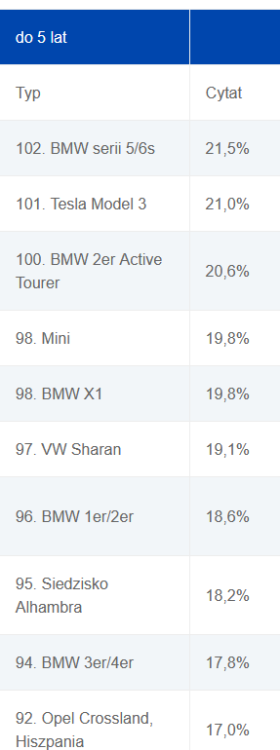

Prawie 90% usterek wykrytych podczas TUV w 3 letnich Teslach model 3 i Y to usterki związane z układem hamulcowym czyli skorodowane tarcze, pojawiające się ranty na tarczach i zapieczone tłoczki hamulcowe. Czy to wada konstrukcyjna? Nie - to efekt sposobu użytkowania aut.

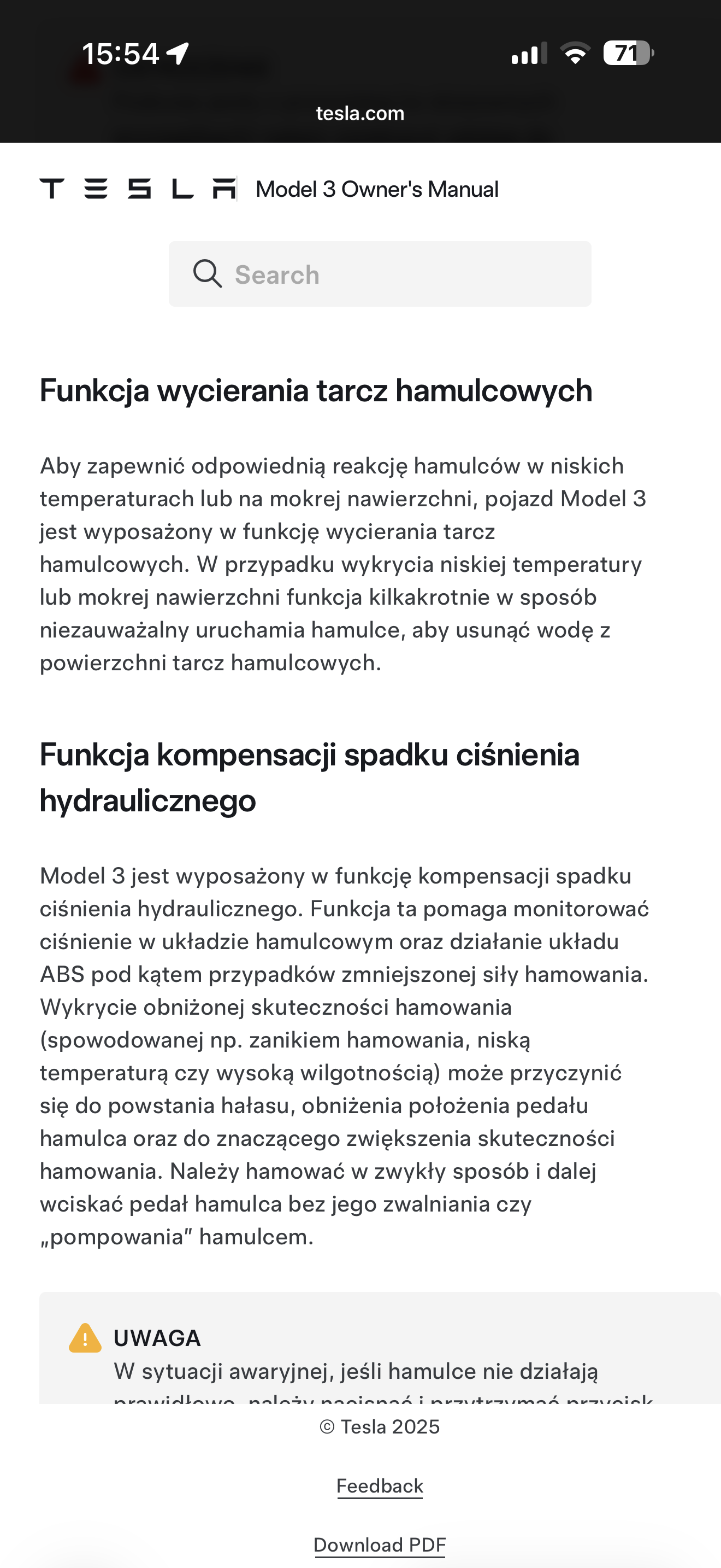

Użytkownicy się do tego nie stosują i mają problem z korozją i zapiekaniem tłoczków co wychodzi na przeglądach TUV
Ten problem dotyczy głównie aut elektrycznych w szczególności Tesli bo ma największą efektywność z hamowania silnikami. Puszczasz pedal gazu i auto dosłownie staje tak jak byś hamulcami hamował.IMG_6236.thumb.png.bdd48161415f91ef7f7f8da1088c4840.png

tesla nie ma obowiazkowego przegladu serwisowego jak inni producenci,
Czyli jednak w instrukcji nie ma nic -  to do czego użytkownicy mają się stosować? Hamowanie co pewien czas - czyli co ile - 5km, 50? Może 780?? Przy zapieczonym tłoczku (stojącym w zacisku) nie ma żadnych objawów.  Kierowca dowie się, że u stanęły heble, jak się wpieprzy w inne auto.  I winą jest producent samochodu - europejskie samochody (spalinowe) mają funkcję dociskania co pewien okres tłoczków w czasie jazdy w deszczu, aby zachować sprawność układu hamulcowego - w Tesli tego nie zastosowali - prosta funkcja do wprowadzenia.

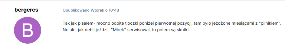

W BMW w informacji serwisowej dla układu M-Performence jest wpis o wymianie co 48 miesięcy trzpieni - rozpieprzona shimka przez tuleję pokazuje, że olano to. Piłująca o tarczę miesiącami (bo żeby przeciąć te kilka milimetrów wymagało tysięcy kilometrów) i ignorowana przez debila za kółkiem, jest winą właściciela.
