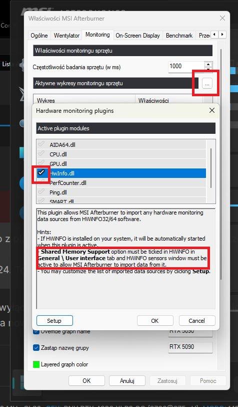

Czy HWiNFO włączone czy nie - nie ma różnicy, shared memory support wyłączone. Stery różne z 2024 - bez różnicy. No nic, zainstalowałem GPU-Z, i tam wszystko rejestruje poprawnie, więc po graniu od czasu do czasu będę sprawdzał odczyty, też jakaś opcja ;) Jutro spróbuję jeszcze całkiem odinstalować AB i zainstalować na nowo.
Ok, czyli AF świruje. Przynajmniej tak podejrzewam.
Odpal AF, wejdź w ustawienia -> monitoring, trzy kropki rozwiń, zaptaszkuj plugin HWI i zaznacz SMS w HWI.
Miałem podobnie, ale z prockiem na nowej platformie (wcześnie na Intelu było ok), powyższe pomogło. Z tempami GPU (blokada na 28 stopniach) miałem problem po zaaplikowaniu sterów 576.02. Tam pomógł powrót do starszych, w 576.40 jest w tej kwestii bez problemów. Wczoraj je wgrałem do grania w Dooma, ale i tak te stery grę crashują w konkretnym ustawieniu, na szczęście nie mi. :hihot:
Nieraz AF po aktualizacji sterów też rzuca "0" w niektórych parametrach, wtedy reset pomagał zawsze.
To raczej powinno pomóc, jeśli nie to odinstaluj całe AF, tak by nie zostało żadnego pliku i zainstaluj od nowa. Gdyby to też nie pomogło, to ja wysiadam. :D

No niestety, czyste reinstale AF i HW też nie pomogły, ustawienia tak jak podałeś też nie, także ja też wysiadam ;p Ale dziękuję za próby pomocy :) Pozostaje GPU-Z na szczęście.

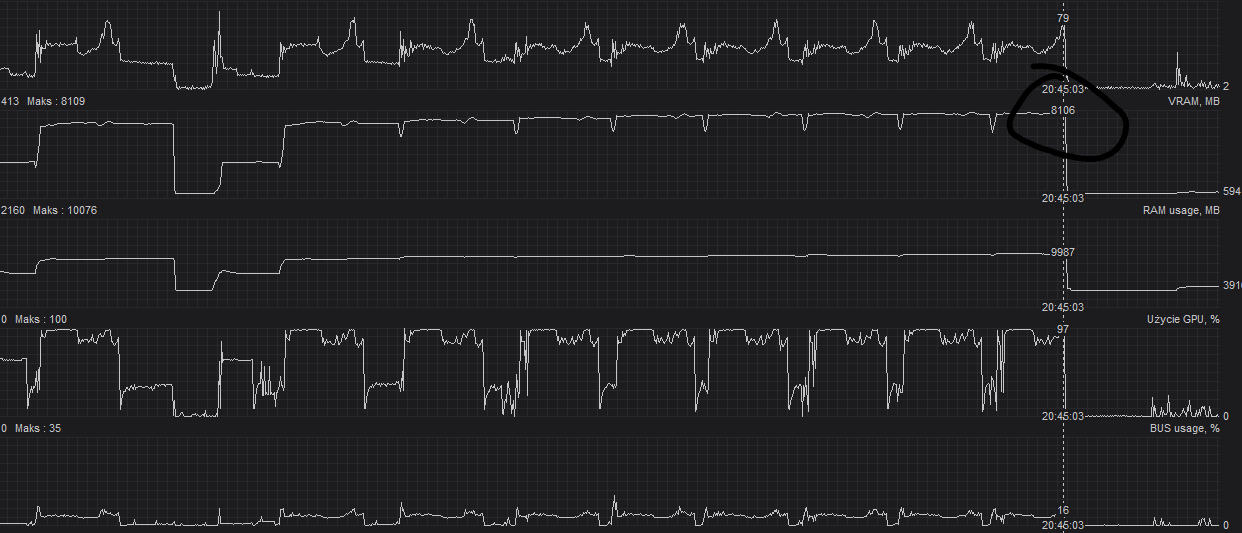

Jak tam sterowniki dla starszych kart niż Blackwell? Jednak mnie zaczęły irytować, bo na rtx3070 nie mam problemów z najnowszymi, a na rtx4060 już się krzaczy Cyberbug przy DLSS T. :E
A tak przy okazji, RTX3070 przy TDP 115w ma podobną wydajność do rtx4060 na domyślnych 115w.
Edit. I weź tu zgadnij czy to sterowniki, marna sztuka rdzenia w karcie OEM, czy drobna wada produkcji, czy Cyberbug. :E Podbicie napięcia wywala częściej, a PL na 84% wydłuża czas do wywalenia się.
Edit.2 Popatrzyłem na wykres i gdy wywaliło się w trakcie pisania w końcu dotarłem do winowajcy. Oczywiście to było 8gb Vramu, gdzie na rtx3070 w takich testach nie było problemu przez większą przepustowość.

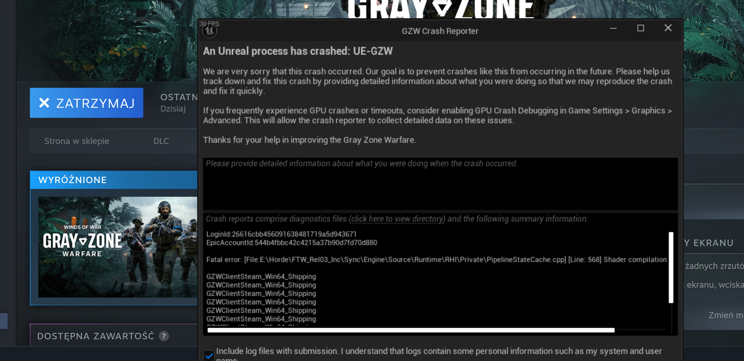

U mnie problem występuje tylko w tej grze a inne gierki na u5 śmigają ok.. Skonczylem ostatnio  lord of the fallen na tych sterach.
Edytowane przez dawidoxx

Wysypuje się od razu po wejściu do gry
Rozumiem, że masz serię RTX 5000 ? Mi i u moich znajomych na RTX 4000 na najnowszych sterownikach wszystko działa bez problemu.
