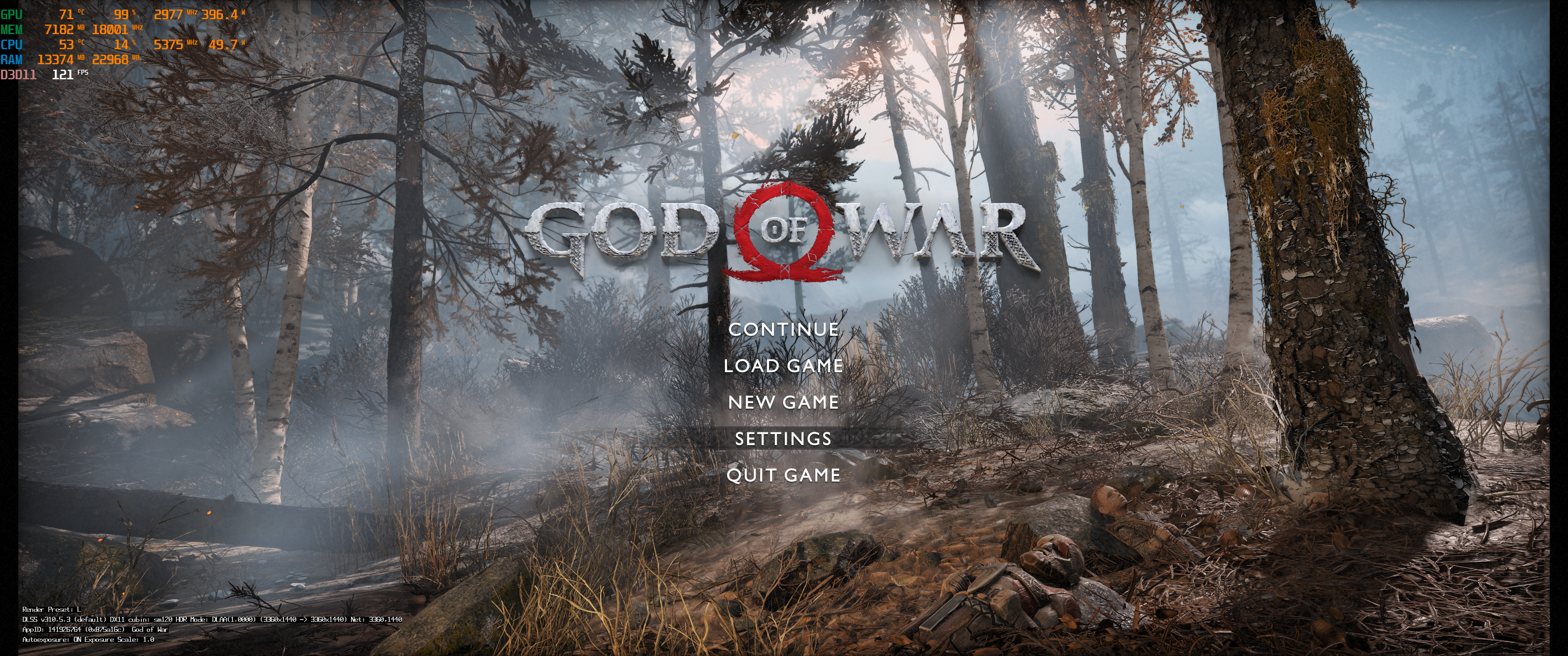

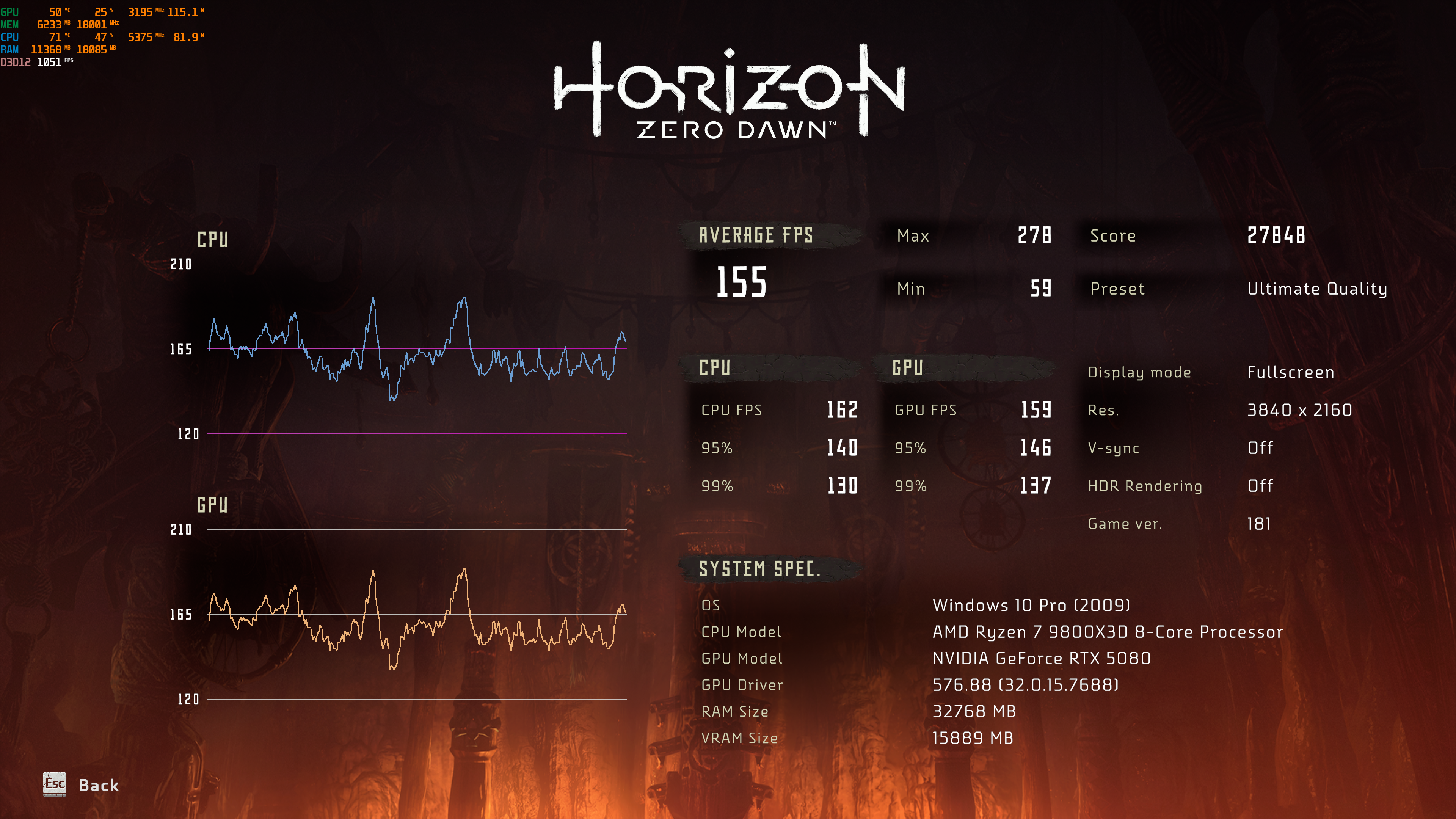

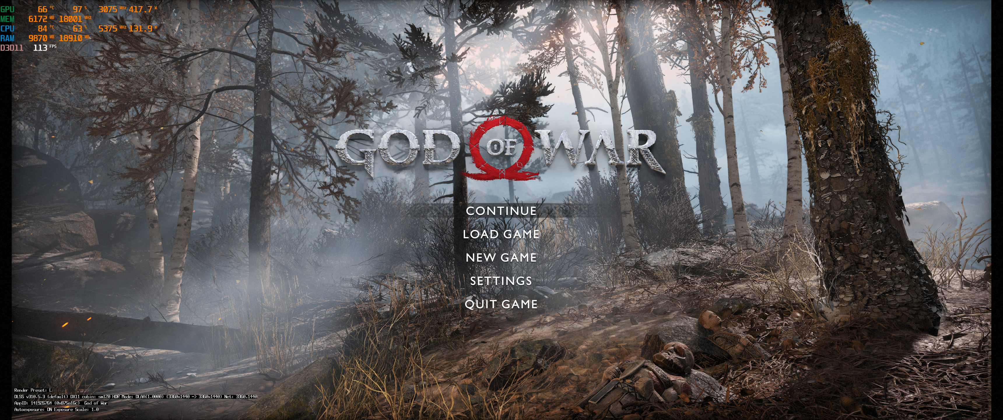

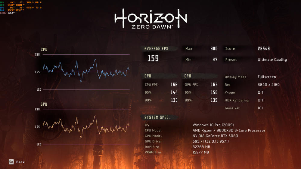

Driver 576.88 vs 595.71 nie pozostawia złudzen blisko 100Mhz wyzsze taktowanie . Natomiast FPS i tak jest gorszy w kazdej z gier co sprawdzielm
3150Mhz srednio w tescie
3050mhz  srednio
576
595
576 3172-3180Mhz
3090-3097

576.88 to są zdecydowanie slabsze drivery przynajmniej w tych grach

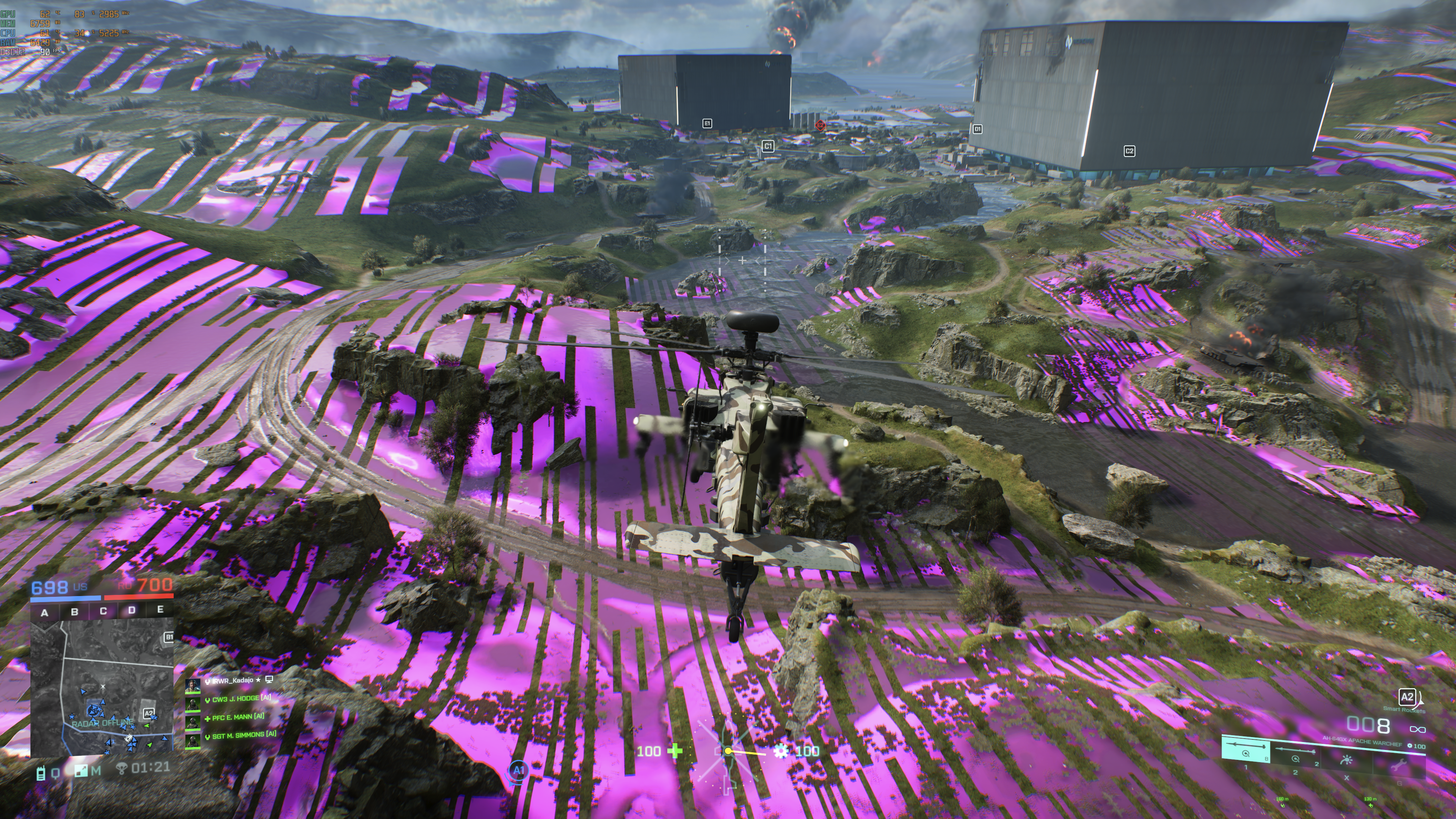

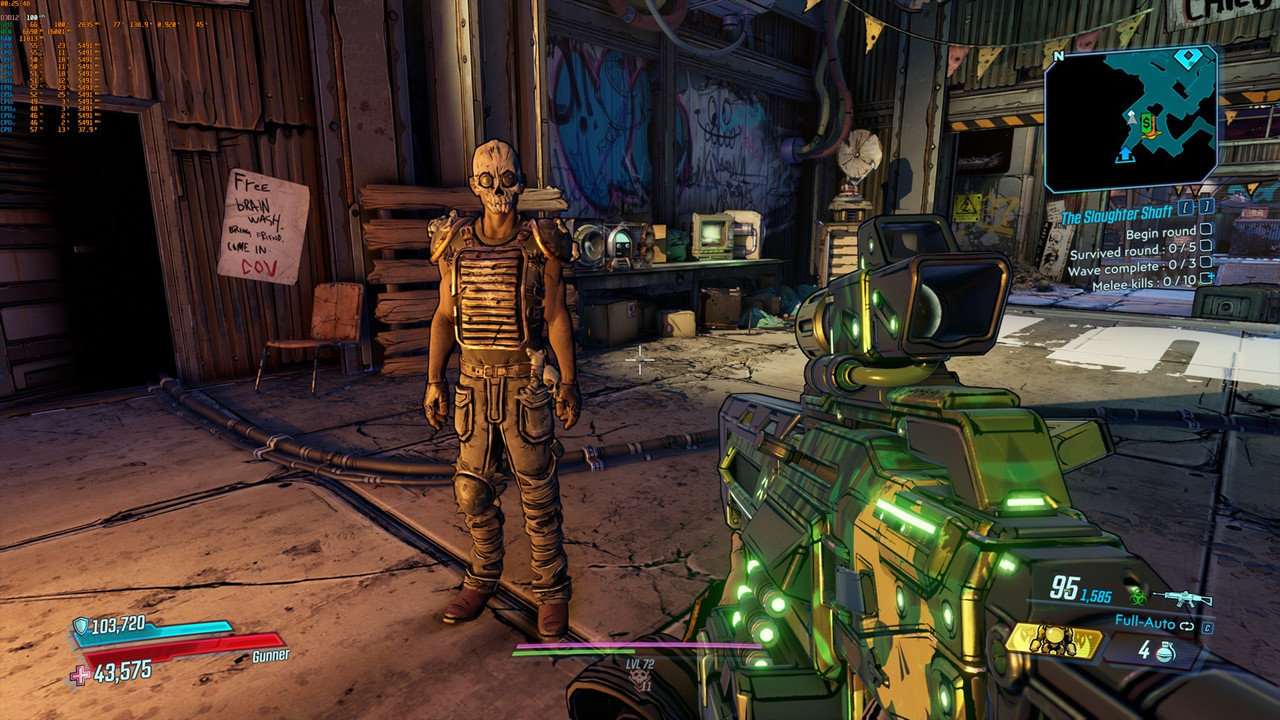

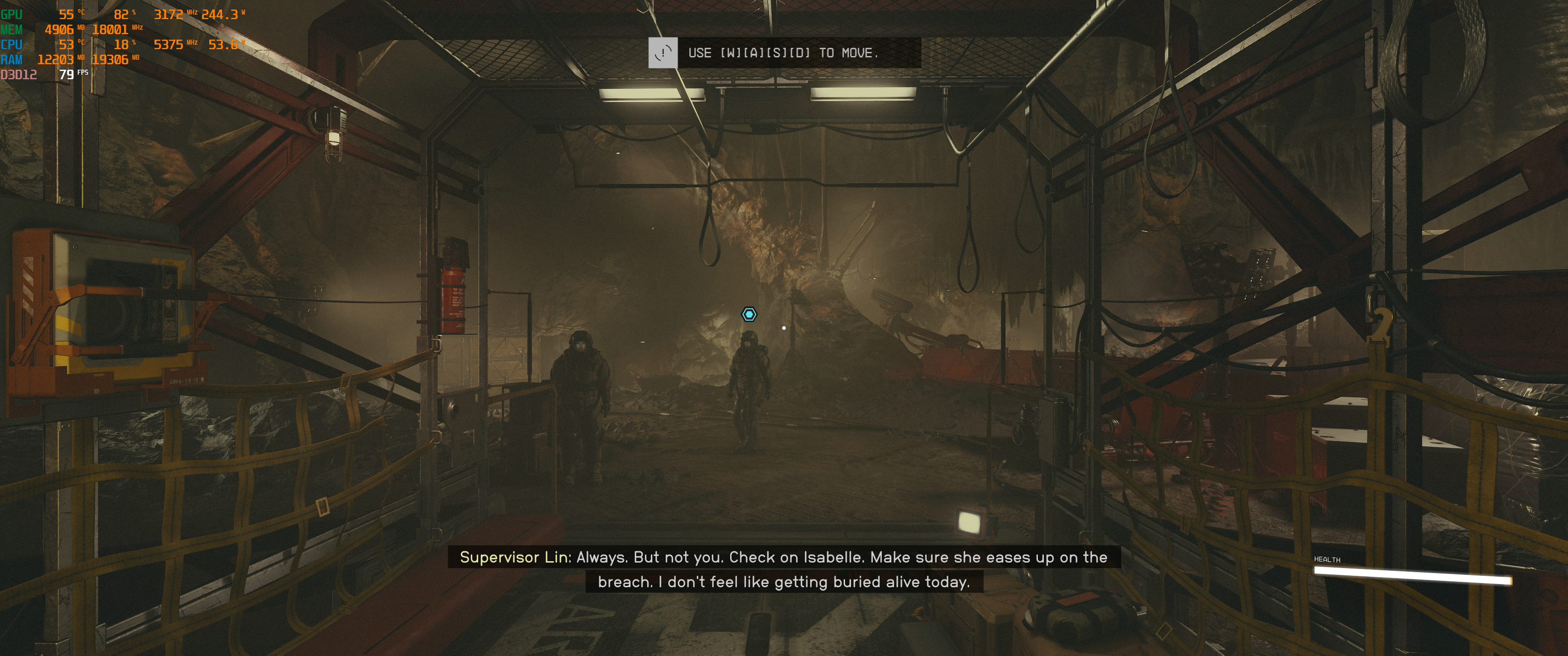

Nie ma konkretnej wypowiedzi. U mnie  w Borderlands3 1260p maxs suwaki w prawo (nie ma DLSS) nie widzę przekłamanian, poza Bydlęcą Mocą 8:E\\Side w całej okazałości:
W sumie, nie mam na co narzekać na tych sterach 595.71.
Nic nie rwie, a B# słynie z problemów Unreal 4. Dziadostwo.
