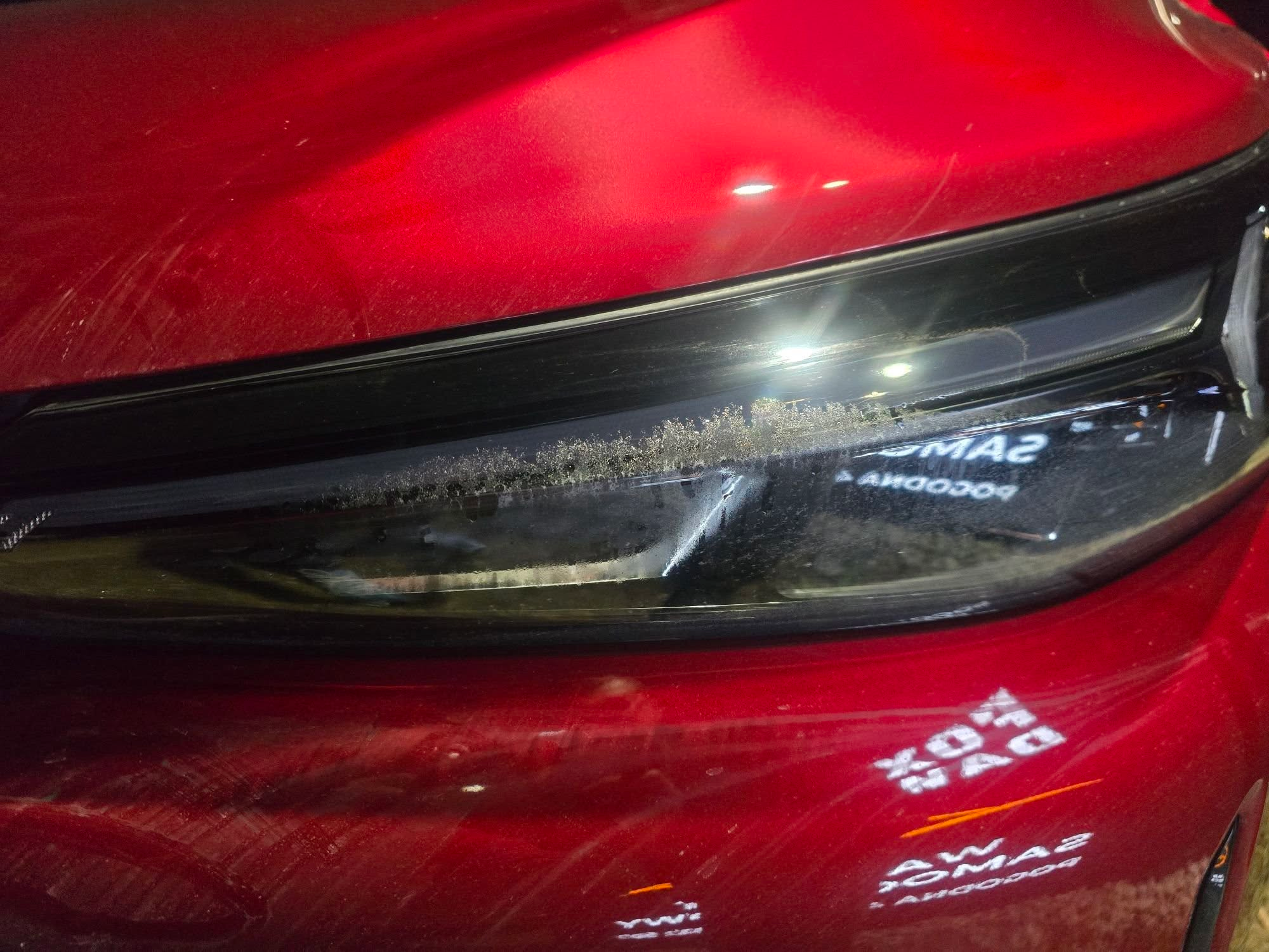

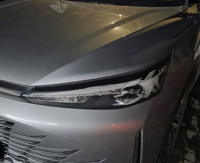

W ostatnią niedzielę mijałem omodę w której nie palił jeden reflektor, ciekawe, czy właściciel zauważył?:E
Pewnie przed wyjazdem zapomnial na 10 minut odłączyć akumulator.

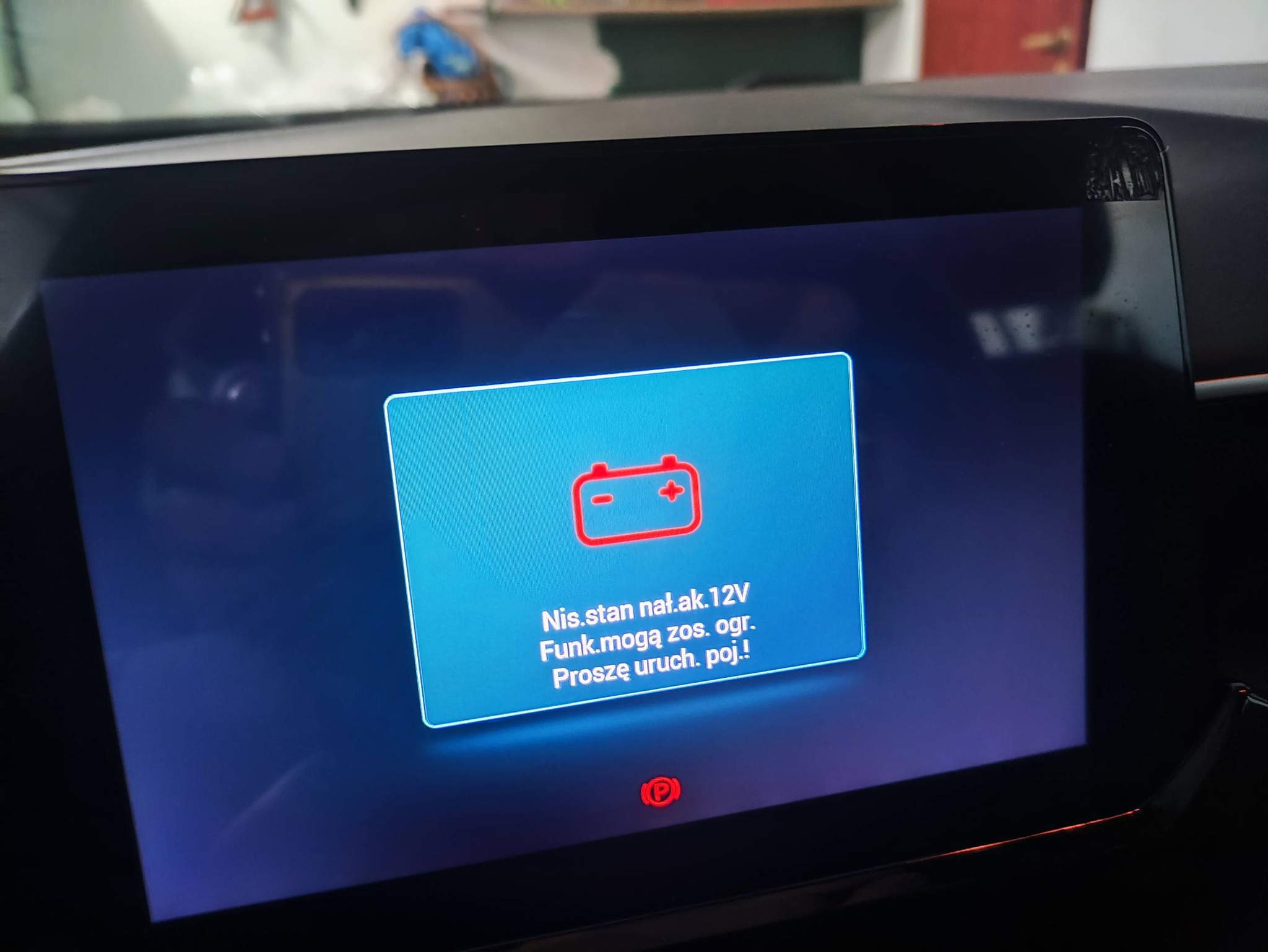

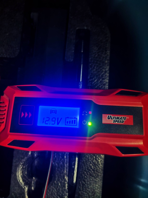

Taki komunikat się ciągle wyświetla a na dwóch prostownikach pokazuje naładowany na maxa ktoś tak miał ?
obraz.thumb.png.882590db788ec111da3556c21379c086.pngobraz.thumb.png.00661be2fd6ee4656dd3b3e7a8b1c6a0.png

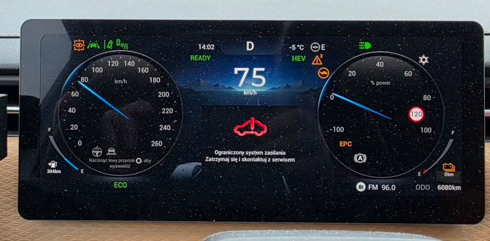

A dziś powrót z lotniska, a na desce tak kolorowo! W uzupełnieniu wyjechałem z lotniska było wszystko ok, przejechałem około 30 km i wszystko padło. Zadzwoniłem do serwisu i kazali przełączyć na tryb wymuszania i poczekać. Faktycznie wszystko powyłączałem i poczełem a kontrolki zgasły, akumulator się podładował. W serwisie powiedzieli że dziś wyszła sktuslizacja co do tego żówia

Widac aku 0 % dlaczego?

Jan Nurek Widać 0km a nie 0% to po pierwsze, a po drugie dlatego że widać też żółwia, wtedy auto nie ładuje baterii poza rekuperacją i ładowaniem postojowym, nawet Ci o tym pisałem jak sam miałeś żółwia....
Rafał Mróz
Gwiazda grupy
Blad na pewno zapalił sie wczesnien i ko tynuowales jazdę aż bateria spadła do 0... teraz moga byc jazdy.
Ognie temat znany czekamy na aktulizacje spodowodowne jest to wilgocią w jednym z czujników. Odpalenie ponowne auta pomaga ale nie w sytuacji jak.masz juz 0% baterii
Grzegorz Nogal
Zmień tryb, doładuj baterie. Problem z głowy.
Dychy Iksyd
Zastanawia mnie jak doszło do baterii poziom 0%? Pytanie do autora, czy auto stojąc zeszło samo z batki do 0% (u mnie nie spada totalnie nic gdy auto zaparkowane nawet na kilka dni) czy podczas jazdy i kierujący tego nie ogarnął odpowiednio ustawiając auto? Czy w końcu usterka, ustawienia były w porządku, ale auto nie ruszyło z ładowaniem i wypompowało aku...?
Michał Zdunek
Najbardziej zasłużony współautor
Dychy Iksyd Przecież to typowe zachowanie PHEV z żółwiem. Normalnie bateria spada ile wlezie
Dychy Iksyd
Michał Zdunek no tak, masz rację. Zatrzymanie sie, wyłączenie i włączenie auta powinno pomóc z relacji jakie byly wczesniej.
Rajmund Z-zębowa
Gwiazda grupy
Gdy wyskoczy żółwik to komp pokazuje błędy, tu są 3 błędy, ale chyba jeszcze nikt nie sprawdził czego one dotyczą...
Michał Zdunek
Rajmund Z-zębowa Bezedura, jak wyskoczy żółwik to nie ma żadnych błędów. Dopiero jak ktoś jedzie ignorując żółwia to mu się bateria rozładowuje do kilku % auto zwalnia i biega jak kurczak bez głowy
Rajmund Z-zębowa
Gwiazda grupy
O tą bzdurę pytam, jeśli nie rozumiesz ..
Rafał Michalik
Gwiazda grupy
Wkleję poraz enty można też na grupie chery znaleźć post samo chery się wypowiedziało
/Czyli pracują nad błędem, może wcześniej przyjdzie wiosna, następna zima będzie łagodniejsza i może się uda przeciągnąć do końca gwarancji/
BAIC 7 - cd tematu z zamarzającymi reflektorami:
Maciej Doncer
onetSprsdom32hlm1i2527929512tuf1a1ii6a9ad9uta4g h2.20z2uoi2t  ·
Witam jak tam wasze reflektory w b7? U mnie dziś takie widoki, lód od środka
Jacek Sieńczyk
U mnie dokładnie to samo, jakbyś reklamował to daj znać co ci powiedzieli
Alicja Różewska
Aktualnie czekamy za nowymi . Po 3 reklamacji uznali że do wymiany.
