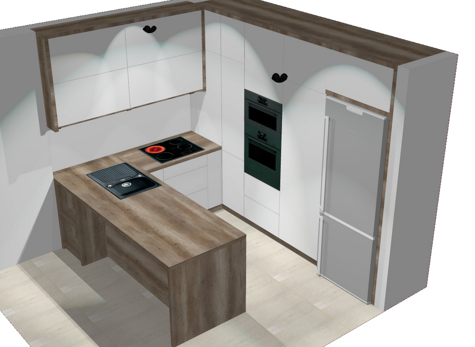

bbandi Opublikowano 11 Lutego Opublikowano 11 Lutego Przecież te płytki łączy się jedna obok drugiej i nie ma żadnych fug, raczej mało kto sprzedaje zestawy szafek kuchennych z blatem, blaty wszędzie gdzie byłem trzeba kupować osobno. Ten zlew masz w dziwnym niewygodnym miejscu lepiej było bardziej w lewo go dać, przynajmniej tak to wygląda na wizualizacji

Zas Opublikowano 12 Lutego Autor Opublikowano 12 Lutego (edytowane) Za taką malutką kuchnię to pierońsko droga, ale wiem, że stolarze się cenią. Z meblami to ja naprawdę nie mam problemu, wiem nie od dziś, ze z takimi na zamówienie się przepłaca, ale na kuchnię ze sklepu fundusz mam. Jeśli blaty zamówię osobno, to pewnie z docięciem, ale tu mam dobrą opcję, o ile firma w międzyczasie się nie popsuła (i robią właśnie na Pfleidererach) Własny projekt? - no, jeśli narzędzie Bluma podaje wymiary razem ze wszystkimi nawiertami pod ich okucia, to niby można, ale jeżeli mam ogarniać fachowców osobno, to nie będę potem szukał kogoś do pomocy przy skręcaniu i wieszaniu szafek czy montażu blatów (AGD pewnie można ogarnąć ze sklepu). Aczkolwiek dzięki za link, sprawdzę, może się przydać w przyszłości. Co do płyt - no to nie siejmy dezinformacji, płyta wiórowa to mniej wytrzymała, mniej odporna na wilgoć, tańsza alternatywa dla płyt MDF, stąd zastosowanie w tanich korpusach szafek, by ciąć koszty. W sumie nie wiem, co tam teraz pchają w sklepach do różnych kuchni, ale tutaj temat ogarniam. No i tak, GTV pewnie daje radę, ale Blum i Hettich to klasa sama w sobie (Hafele i Sevroll nigdy nie macałem, ale pewnie tak samo). Napisalibyście coś o płytkach czy hydraulice, a nie o tym, co sam w miarę ogarniam. Kto wam kładł, co i za ile itp. Edytowane 12 Lutego przez Zas

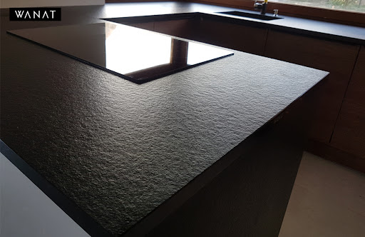

galakty Opublikowano 12 Lutego Opublikowano 12 Lutego Świeci się jak nie powiem komu co To już chyba wyszło dawno z mody nie? Dla mnie tylko matowe blaty.
MaxaM Opublikowano 12 Lutego Opublikowano 12 Lutego @galakty Kto co woli. Dużo też zależy od koloru/wzorów/rodzaju kamienia. Ludzie też wciąż robią kuchnie w lakierze z połyskiem. Sam kamień może być wykończony w satynie i macie. Wciąż, tu nie ma porównania między błyszczącym kamieniem, a błyszczącym laminatem. Odbiór jest inny i błyszczący kamień nigdy nie wyjdzie z mody
galakty Opublikowano 12 Lutego Opublikowano 12 Lutego 1 minutę temu, MaxaM napisał(a): Wciąż, tu nie ma porównania między błyszczącym kamieniem, a błyszczącym laminatem. Odbiór jest inny i błyszczący kamień nigdy nie wyjdzie z mody Ten z Twojego przykładu bardzo ładny

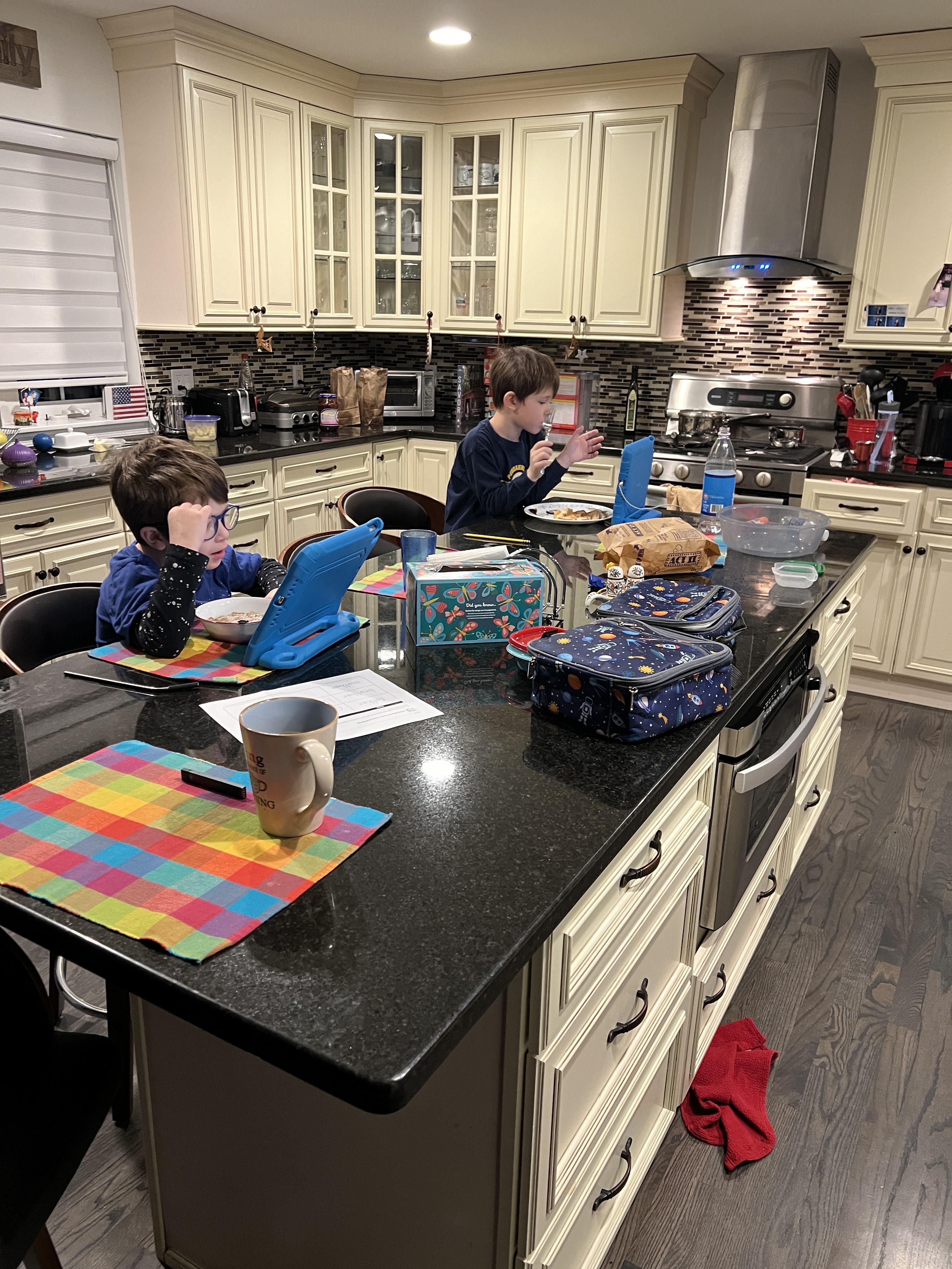

Paarthurnax Opublikowano 12 Lutego Opublikowano 12 Lutego 18 godzin temu, MaxaM napisał(a): Wygląda na drogą wycenę. To jest świeża czy z przed lat? aktualna, kuzyn chciał porównać ceny do aktualnych i mu wycenił wg projektu. 9 godzin temu, Maxforces napisał(a): Chyba granitu na oczy nie widziales, man granitowe blaty od 2013 roku,kuchnia i lazienki. Nie pije wody nie impregnuje nic nie robie,wygladaja tak samo jak w 2013.Minus duzy ze za dobry granit musisz slono zaplacic To teraz sobie wyobraz lazienke, woda non stop po dzieciakach, kuchnia krojenie, cieplo,jedzenie i sprzatanie po 2 chlopakach. Mam granit pisałem o marmurze. Pięknie wygląda ale tylko w nieużywanej kuchni. "Nigdy w życiu marmury, ponieważ piją wodę jak gąbka, a drewno się odkształca i trzeba impregnować. Jak ktoś ma rekuperację bez wyrównania poziomu wilgotności to drewniane blaty potrafią pękać od przesuszenia."

Maxforces Opublikowano 13 Lutego Opublikowano 13 Lutego (edytowane) 15 godzin temu, Paarthurnax napisał(a): aktualna, kuzyn chciał porównać ceny do aktualnych i mu wycenił wg projektu. Mam granit pisałem o marmurze. Pięknie wygląda ale tylko w nieużywanej kuchni. "Nigdy w życiu marmury, ponieważ piją wodę jak gąbka, a drewno się odkształca i trzeba impregnować. Jak ktoś ma rekuperację bez wyrównania poziomu wilgotności to drewniane blaty potrafią pękać od przesuszenia." sorki jakim cudem widzialem granit. Z marmurem masz calkowita racje tego badzuewia na oczy nie chce widziec 14 godzin temu, Paarthurnax napisał(a): Z płytą masz rację ale tylko te MDF wodoodporne laminowane/lakierowane pokryte 100% - te są droższe nawet 3 kronie od płyty meblowej (wiórowej laminowanej) i praktyczne zastosowanie ich widzę w łazienkach lub na frontach ze względu na łatwą obróbkę. Standardowy MDF na korpus to musiałbyś oklejać każdą ciętą krawędź a często jakość tego MDF jest jak prasowany papier. Widziałem jak szafki z MDF rozwarstwiały się wewnątrz struktury. Żeby zbić koszty produkcji ograniczają chemię do łączenia włókien, co przekłada się na jakość tego produktu. Dlatego uważam, że ten materiał nie sprawdza się w budżetowym projekcie kuchni. Płyta meblowa wiórowa laminowana (18-22) jest najlepszym stosunkiem ceny do jakości. Zilony tylko i wylacznie tam gdzie woda. Na frontach idzie normalny a nie zielony. To norma z MDF ze krawedz oklejsza a reszta malowana. Buduja mi przebieralnie z MDF polaczona ze skleja finish playwood maple(nie mam pojecia jak po posku). Plyta wiurowa to czego powinienes unikac jak chcesz na lata. To wlasnie bylo na filmiku wyzej. Tanio wyglada dobrze i nie ruszaj 18 godzin temu, MaxaM napisał(a): @galakty Kto co woli. Dużo też zależy od koloru/wzorów/rodzaju kamienia. Ludzie też wciąż robią kuchnie w lakierze z połyskiem. Sam kamień może być wykończony w satynie i macie. Wciąż, tu nie ma porównania między błyszczącym kamieniem, a błyszczącym laminatem. Odbiór jest inny i błyszczący kamień nigdy nie wyjdzie z mody Masz racje nie wyjdzie bo jest nie zniszczalny, ma powloke chroniaca i nic go nie rusza, kolrow masa zaleznie od upodoban Edytowane 13 Lutego przez Maxforces
