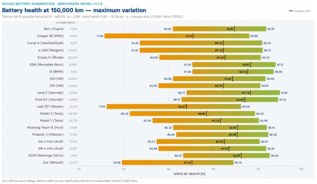

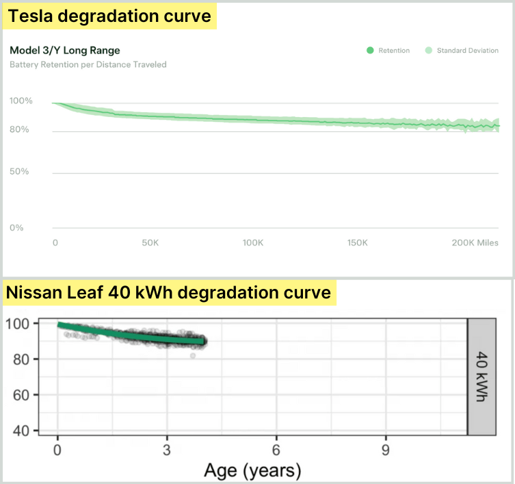

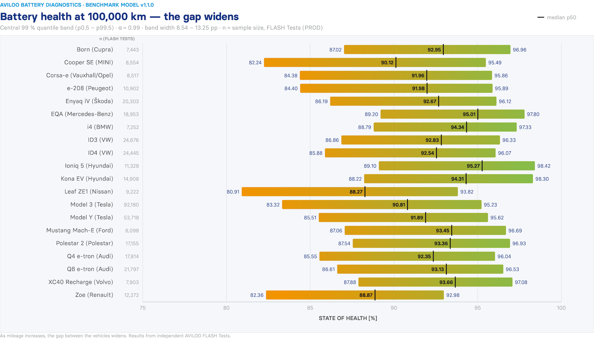

https://www.geotab.com/blog/ev-battery-health - test 22 700 aut
Średnia degradacja 2,3% rocznie. W grupie rzadko korzystającej z szybkiego ładowania: 1,5%, a przy częstym i mocnym ładowaniu DC 3%.
https://evs38-program.org/images/Proceedings/E Electric Storage Systems/107_Challenging battery aging myths – Insights from 7%2C000%2B vehicles into battery life and vehicle residual value.pdf - ponad 7000 aut
większość badanych zachowywała ponad 80% pojemności także przy 300 tys
https://www.adac.de/rund-ums-fahrzeug/autokatalog/autotest/vw-id3-dauertest - jeden ID.3
po 220 tys w 5 lat - 89%, test przy 170tys - 91%, często ładowane do pełna
https://www.audi.pl/pl/stories/technologia/akumulatory-wysokonapieciowe-audi - deklaracja producenta więc ostrożnie
90% pojemności przy 160 tys. km i 88% przy 200 tys
Wygląda na to, że degradacja jest i jest zauważalna (odczuwalna) ale nie jest to jakiś deal-breaker. Po 2-3 latach w zasadzie będzie ciężko odczuć różnicę, po 5-6 może być już odczuwalna ale jeszcze relatywnie mała, po 10 latach będzie już czuć że zasięg istotnie spadł z np. 400 KM do 320 - to już nie jest tak mało (ale też żaden dramat).
duze uproszczenie oparte na skrajnych przypadkach
na degradacje baterii/ogniw oprocz temp, typu chemii, glownie ma wplyw ilosc pelnych cykli ladowania (sumaryczne naladowanie pelnej pojemnosci baterii), w skrocie przejechanych km. wiek nie ma tutaj nic do rzeczy - jeden zrobi 400kkm w 2 lata, a inny w 20.
mniejsze baterie degraduja szybciej, bo maja wiecej pelnych cykli ladowania i jezeli dodamy do tego slaby uklad jej chlodzenia np. powietrzem, to mamy efekt leaf i zoe
dla ogniw typu LFP ilosc cykli, gdzie degradacja baterii spada do <80% to 3000-10000+, dla NMC polowa tego. latwo policzyc ile to jest ladowan i przejechanych km
 i degradacja nie jest tez liniowa

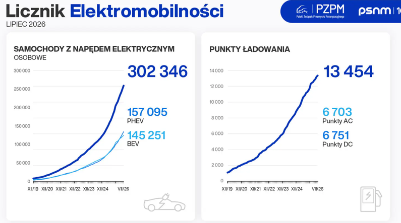

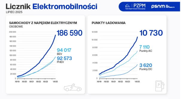

Równolegle do floty pojazdów z napędem elektrycznym rozwija się infrastruktura ładowania. Pod koniec lipca 2026 r. w Polsce funkcjonowały 13 454 ogólnodostępne punkty ładowania pojazdów elektrycznych.
https://psnm.org/2026/informacja/licznik-elektromobilnosci-szybkie-punkty-stanowia-juz-ponad-polowe-publicznej-infrastruktury-ladowania-w-polsce/
i lipiec 2025 .
ponad 50% ladowarek to DC, czyli szybkie.

r/r (rok do roku) ilosc BEV zwiekszyla sie o ok 55% - z 95k -> 125k, ladowarek DC o ok 86%  - z 3620 -> 6751
wiec sie pytam , na jakiej podstawie twierdzisz, ze zabraknie ladowarek? pare podpowiedzi - nie , nigdzie na swiecie nie jest tak, ze mamy 1:1 ladowarek i BEV, oraz ilosc ladowarek nie oznacza ilosci punktow ladowania/wtyczek.
tylko skad mozesz o tym wiedzic. przeciez nie jezdzisz na co dzien BEV, tylko probujesz sobie wybrazic "jak to jest" i caly czas powtarzasz oklepane bzdury i fantazjujesz. fakty sie licza, a nie twoje fantazje i gdybanie. a fakty to liczby .
