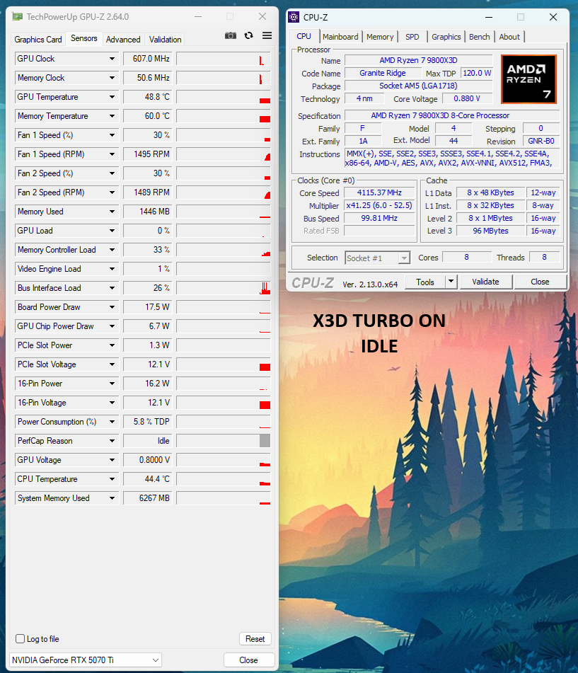

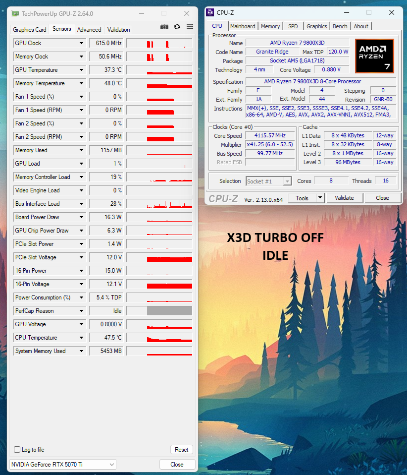

Lameismyname 2 801 Opublikowano 27 Kwietnia 2025 Opublikowano 27 Kwietnia 2025 Ja kompleksowo poradziłem sobie z temperaturami 9800X3D 1. CO -30 2. Zmiana chłodzenia z Fortisa 3 na Thermalright Phantom Spirit 120 3. Zmiana pasty na Thermalright TF7 4. Ustawienie X3D Turbo (różnie to się nazywa u różnych producentów płyt głównych, na ASRocku np. Gaming Mode). Finalnie efekt wzorcowy. Ok. 44*C w idle. W stresie zależy czy zwykły scenariusz gamingowy czy jakiś OCCT. Generalnie jest cicho i chłodno. Kontrowersyjne jest X3D Turbo ale moja skrzynka służy ostatnio tylko do rozrywki, a akurat te tytuły w które pogrywam czerpią benefity z tego trybu. No, a jest różnica z tym trybem i bez jeżeli chodzi o temperatury.

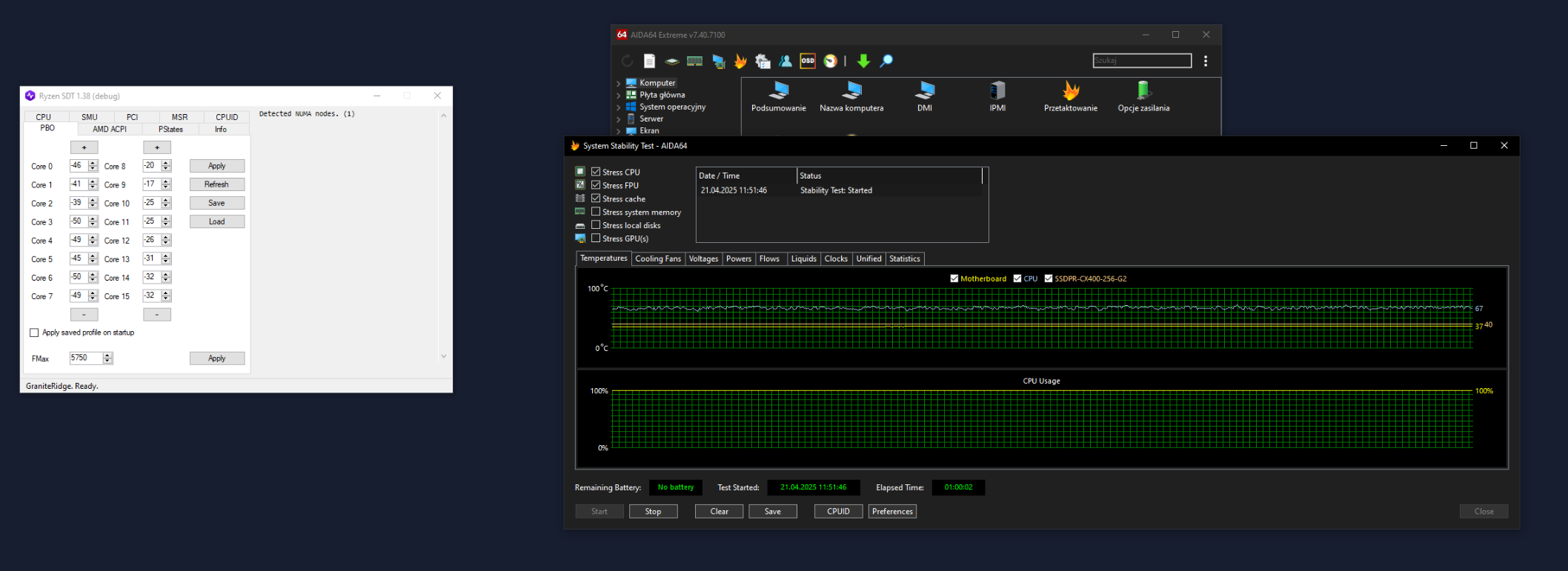

ju-rek 505 Opublikowano 27 Kwietnia 2025 Opublikowano 27 Kwietnia 2025 15 minut temu, PiPoLiNiO napisał(a): Jako, że Astral piszczy tak, że odechciało mi się grać aż nie dojdzie nowa, to dopieściłem curve. Niestety jeden oporny rdzeń sie znalazł Moja tak na "zicher" 1

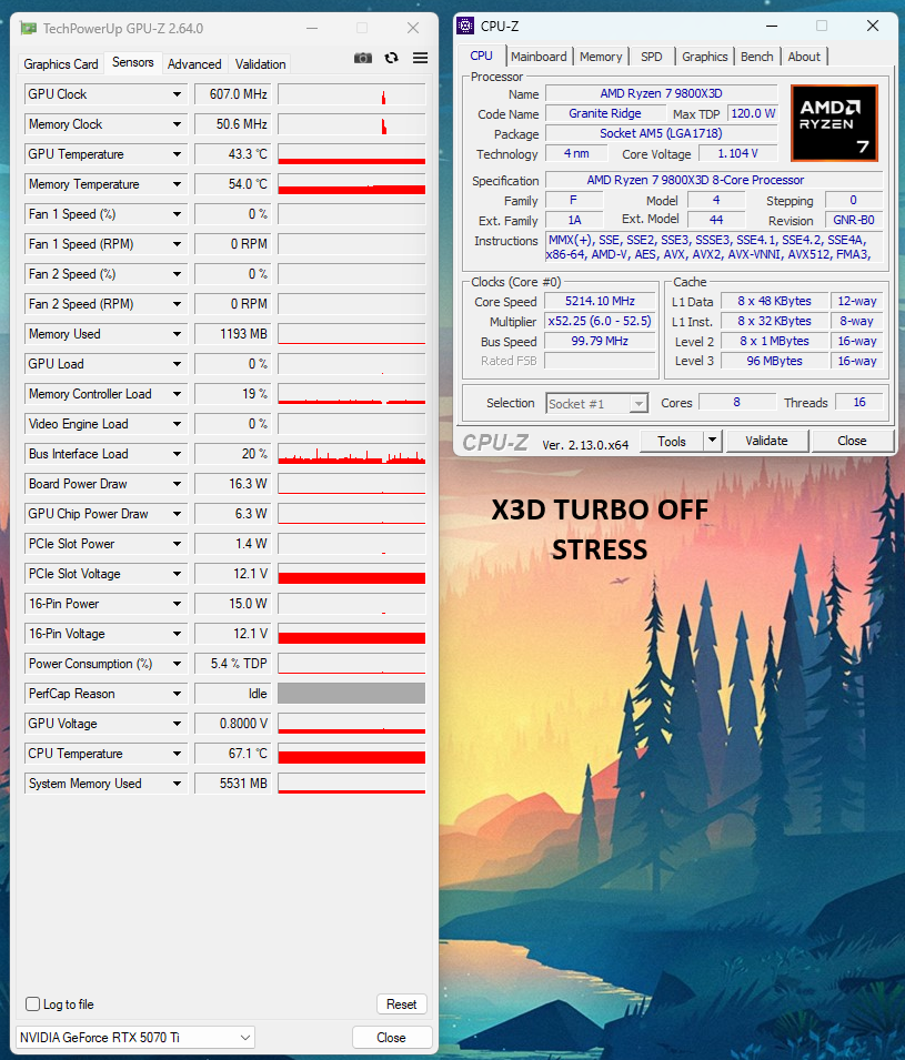

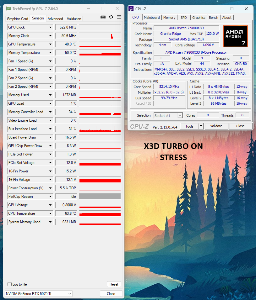

Lameismyname 2 801 Opublikowano 27 Kwietnia 2025 Opublikowano 27 Kwietnia 2025 @Phoenix. Obecnie gram w starcrafta i CS2. Pierwsza gra pójdzie na kalkulatorze, druga zauważalnie zyskuje w trybie X3D Turbo. Opcję X3D testuję jako ciekawostkę. No ale widzę, że po wymianie chłodzenia na Phantom Spirit 120 różnice są niewielkie X3D TURBO ON/OFF IDLE: Różnica na poziomie ~3*C X3D TURBO ON/OFF STRESS: Różnica na poziomie 3-4*C Na Fortis 3 różnica była większa, a stress bez X3D TURBO generował dużo większy hałas (wentyl dużo szybciej wiał). Jak widać, podstawą do 9800X3D jest dobre chłodzenie. Na mój gust taki Thermalright Pearless Assasin lub Phantom Spirit za ~200zł to strzał w dziesiątkę, ew. jakieś droższe AiO. Nie chciałbym mieć tego procka w połączeniu np. z Fera 5 lub Arctic Freezer 36 bo byłoby biednie w stresie. Podsumowując - zostawiam X3D Turbo na wyłączone. To była tylko opcja doraźna gdy Fortis 3 wył w stresie.

ju-rek 505 Opublikowano 27 Kwietnia 2025 Opublikowano 27 Kwietnia 2025 19 minut temu, PiPoLiNiO napisał(a): O mamo Ładnie Tylko, że to nic nie daje. Procek już przy -35 CCD0 trzyma stale 5550 w grach, a te CO na CCD1 to tylko do CB R23

maxmaster027 1 093 Opublikowano 27 Kwietnia 2025 Opublikowano 27 Kwietnia 2025 (edytowane) Godzinę temu, PiPoLiNiO napisał(a): Jako, że Astral piszczy tak, że odechciało mi się grać aż nie dojdzie nowa, to dopieściłem curve. Niestety jeden oporny rdzeń sie znalazł Nieźle -34.5 i -20 wychodzi uśredniona wartosc. Jak VT3 z 30min wytrzymuje to całkiem dobre wartosci. Godzinę temu, ju-rek napisał(a): Moja tak na "zicher" Tutaj to naprawde dobre UV, jakby to działo w ten sposob z scalarem 1x to procesor perfekcyjny, ale i tak niesamowite wartosci Edytowane 27 Kwietnia 2025 przez maxmaster027

ju-rek 505 Opublikowano 27 Kwietnia 2025 Opublikowano 27 Kwietnia 2025 18 minut temu, PiPoLiNiO napisał(a): Jak coś to AIDA w niecałe 10 sekund wywala to czego vt3 nie wywala przez 60 minut To fakt, tak samo OCCT. 1

ju-rek 505 Opublikowano 27 Kwietnia 2025 Opublikowano 27 Kwietnia 2025 Godzinę temu, maxmaster027 napisał(a): Tutaj to naprawde dobre UV, jakby to działo w ten sposob z scalarem 1x to procesor perfekcyjny, ale i tak niesamowite wartosci Biję się z myślami, czy nie zrobić delidu. Tylko po co co mi to w sumie. Znowu wydatek, więc chyba przytrzymam kasiorę i dozbieram do następnego genu grafik.
maxmaster027 1 093 Opublikowano 27 Kwietnia 2025 Opublikowano 27 Kwietnia 2025 34 minuty temu, ju-rek napisał(a): Biję się z myślami, czy nie zrobić delidu. Tylko po co co mi to w sumie. Znowu wydatek, więc chyba przytrzymam kasiorę i dozbieram do następnego genu grafik. Może GPU stanieja troche taki zwyklak 5090 za 9000zł jakbys trafił i blok wodny na niego tez chyba spoko. A jesli chodzi o next gen to tak oczywiscie bardziej sie opłaca czekac, ale nie ma nawet przybliżonej daty premiery RTX 6000, byc moze miedzy czasie nV wypusci cos na wzór serii Super z RTX 5000 Godzinę temu, PiPoLiNiO napisał(a): Jak coś to AIDA w niecałe 10 sekund wywala to czego vt3 nie wywala przez 60 minut To nie jest tak do konca. Bo dla AIDY te 3 co zaznaczasz od góry CPU, FPU, Cache twoja predkosc i OC pamieci ma minimalne znaczenie. Dla VT3 OC i predkosc pamieci ma duze znaczenie. Dlatego jak masz np 6200 cl26 albo 6400 cl28 to VT3 straci stabilnosc tam gdzie w Aidzie bedzie na zielono 1
