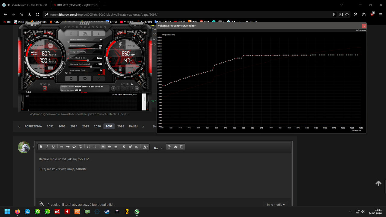

leven 1 058 Opublikowano 24 Maja Opublikowano 24 Maja Będzie mnie uczył, jak się robi UV. Tutaj masz krzywą mojej 5060ti:
