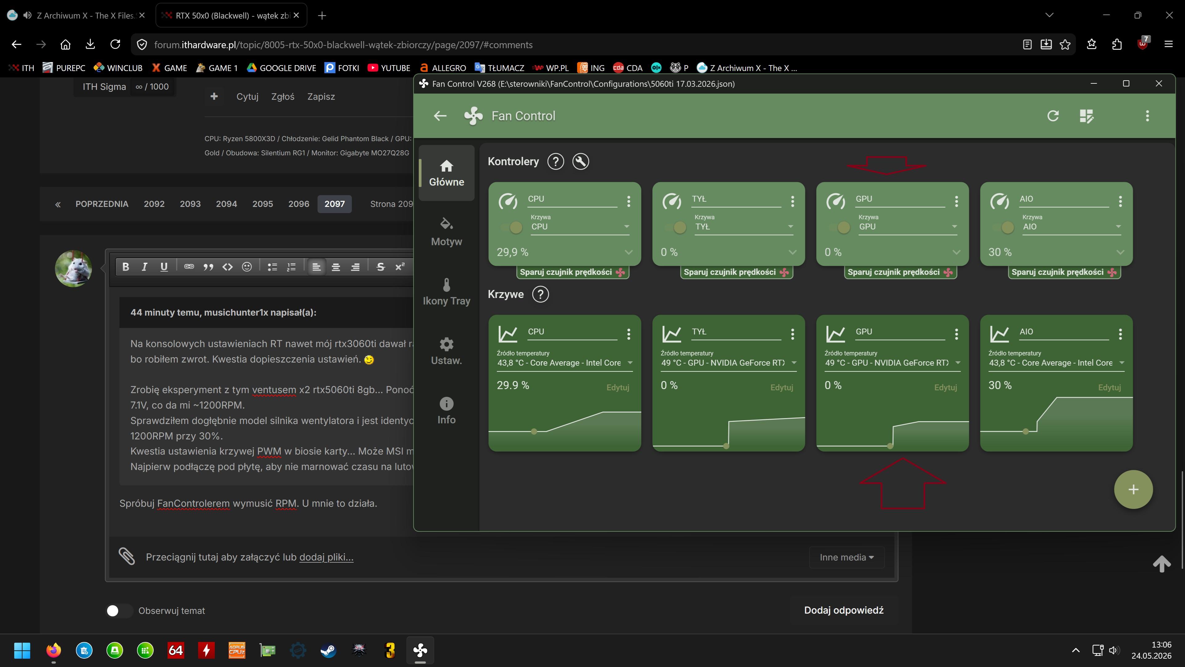

leven 1 099 Opublikowano 24 Maja Opublikowano 24 Maja 44 minuty temu, musichunter1x napisał(a): Na konsolowych ustawieniach RT nawet mój rtx3060ti dawał radę z 8G ramu, ale wyglądało to marnie, a raczej niestabilnie i testowałem tylko pierwsze <2 godziny, bo robiłem zwrot. Kwestia dopieszczenia ustawień. Zrobię eksperyment z tym ventusem x2 rtx5060ti 8gb... Ponoć przy 30% ma 2000RPM, ale wepnę to w płytę główną lub dolutuję diodę i obniżę napięcie z 12V do 7.1V, co da mi ~1200RPM. Sprawdziłem dogłębnie model silnika wentylatora i jest identyczny do Evga XC3. Startuje od 6V i minimalne obroty to okolice 600RPM. Na Evga działał w okolicy 1200RPM przy 30%. Kwestia ustawienia krzywej PWM w biosie karty... Może MSI miało gorszy kontroler lub obawiali się niedomagania wentylatora. Najpierw podłączę pod płytę, aby nie marnować czasu na lutowanie, jeśli 1200RPM nie sprawdzi się po UV. Spróbuj FanControlerem wymusić RPM. U mnie to działa. https://getfancontrol.com/

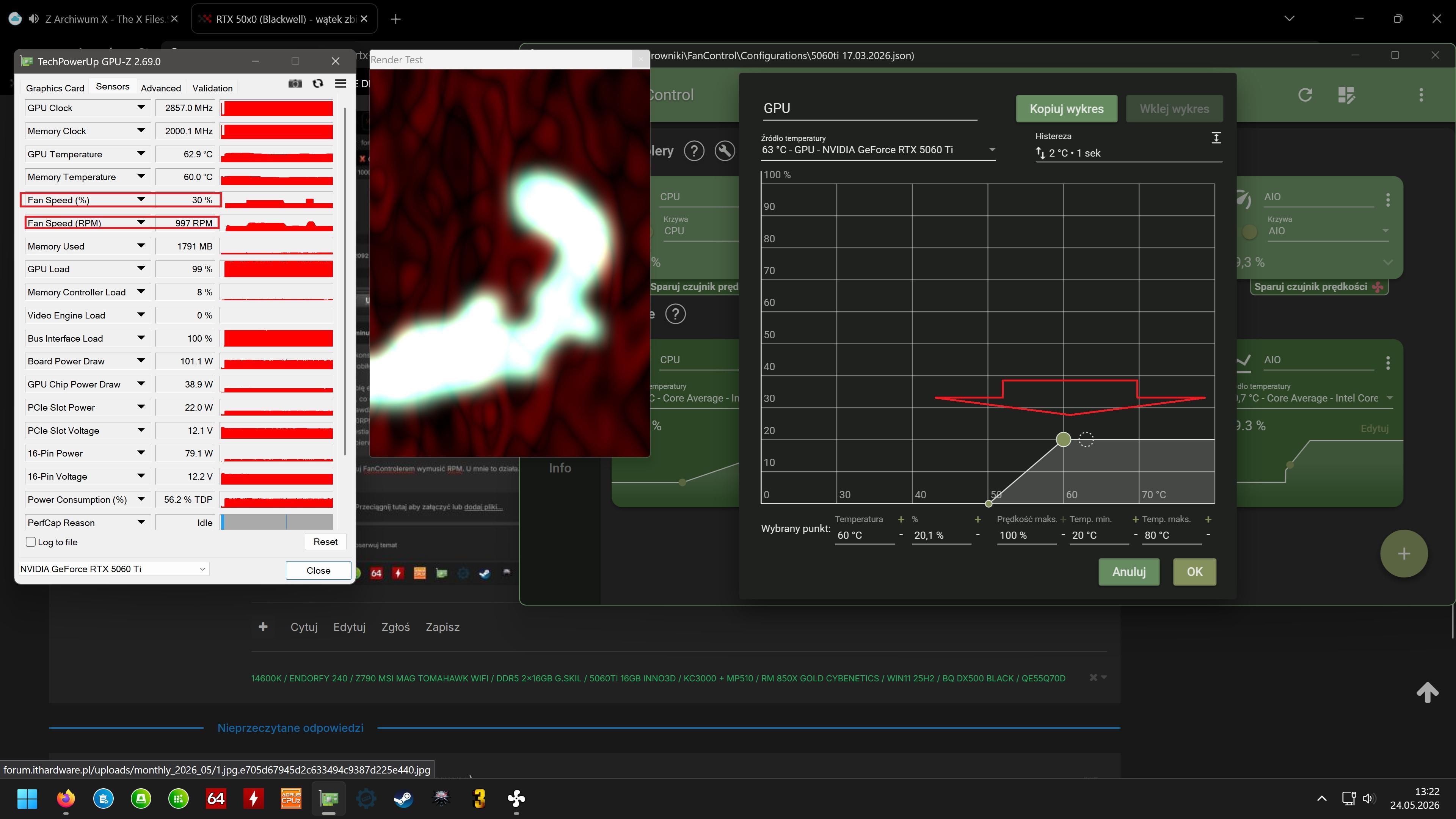

musichunter1x 1 736 Opublikowano 24 Maja Opublikowano 24 Maja (edytowane) 4 minuty temu, leven napisał(a): Spróbuj FanControlerem wymusić RPM. U mnie to działa. Zero oczywiście że działa, chodzi o stan gdy wentylatory obracają się i tego nie obniżysz poniżej 30%, od lat Nvidia ma to jako minimum. Producent jedynie ustala sygnał PWM. Mi chodzi o ustawienie 1200RPM podczas obciążenia... Fancontrol oczywiście używam i próbowałem na innych kartach. Edytowane 24 Maja przez musichunter1x
leven 1 099 Opublikowano 24 Maja Opublikowano 24 Maja Znaczy, że minimum RPM to aż 1200 obrotów ? No to lipa U mnie na 5060ti INNO3D start jest od 30% i RPM jest pod 1000 obrotów. Spróbuj edytować krzywą, może będzie lepiej

musichunter1x 1 736 Opublikowano 24 Maja Opublikowano 24 Maja (edytowane) 38 minut temu, leven napisał(a): Znaczy, że minimum RPM to aż 1200 obrotów ? No to lipa U mnie na 5060ti INNO3D start jest od 30% i RPM jest pod 1000 obrotów. Spróbuj edytować krzywą, może będzie lepiej Z tobą to się dyskutuje... Kompletnie nie wiesz o czym piszesz, a to głębsze sprawy, niż sama krzywa. 2000RPM to minimum na ventus x2 w rtx5060ti przez takie ustawienia PWM w BIOS. Chcę sobie to zmienić na 1200RPM choćby diodą. 1200RPM ustawiłem sobie na innej karcie i do tego zmierzam. Ventus oczywiście ma tryb pasywny... Krzywą nie zejdziesz poniżej minimum producenta, co najwyżej możesz wymusić pasywność. Karty na razie nie mam, bo czekam na przesyłkę. 20 minut temu, sideband napisał(a): To wrzuć bios od innego modelu Tylko nie wiem w jakim stopniu wszystko będzie dobrze. Kartę najpewniej odeślę, jeśli nie dojdą bonusy. Diody 20 szt z chin za ~10 zł, kabelek przedłużka 5szt 10zł, aby nie lutować w oryginalnym i mogę dłubać bez naruszania gwarancji. Do tego oczywiście kabel do płyty głównej, aby sprawdzić czy warto. Edytowane 24 Maja przez musichunter1x

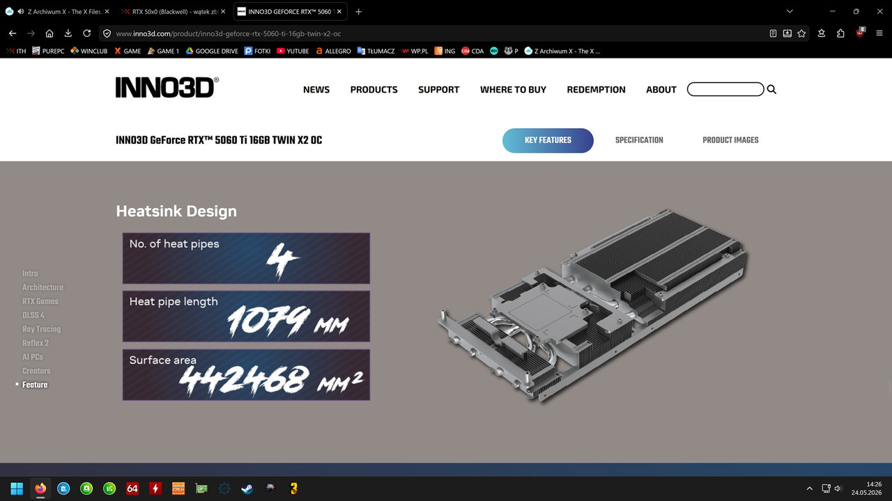

leven 1 099 Opublikowano 24 Maja Opublikowano 24 Maja 16 minut temu, musichunter1x napisał(a): Z tobą to się dyskutuje... Kompletnie nie wiesz o czym piszesz, a to głębsze sprawy, niż sama krzywa. 2000RPM to minimum na ventus x2 w rtx5060ti przez takie ustawienia PWM w BIOS. Chcę sobie to zmienić na 1200RPM choćby diodą. 1200RPM ustawiłem sobie na innej karcie i do tego zmierzam. No to lutuj i strać gwarancję. Kto normalny kupuje Ventusa ? Już pisałem wcześniej, że INNO3D jest w podobnej cenie i ma 4 rurki z całkiem przyzwoicie rozbudowanym radiatorem. A Ty chcesz lutować diody ? Oddaj kartę i kup INNO3D. https://www.inno3d.com/product/inno3d-geforce-rtx-5060-ti-16gb-twin-x2-oc

leven 1 099 Opublikowano 24 Maja Opublikowano 24 Maja Zrobisz co zechcesz, tylko po co się męczyć skoro w tych samych pieniądzach masz lepszy produkt. Ile tych diod chcesz w szeregu dolutować ? 5 ? Już wygodniej wyjść z gniazdka wentylatorowego i zastosować regulator obrotów. Wtedy nie lutujesz (nie tracisz gwarancji) i masz pełną kontrole nad RPM poprzez czujnik ciepła "przytulony" do GPU. https://www.google.com/search?client=firefox-b-d&q=kontroler+obrotow+wentylatora+12+volt
