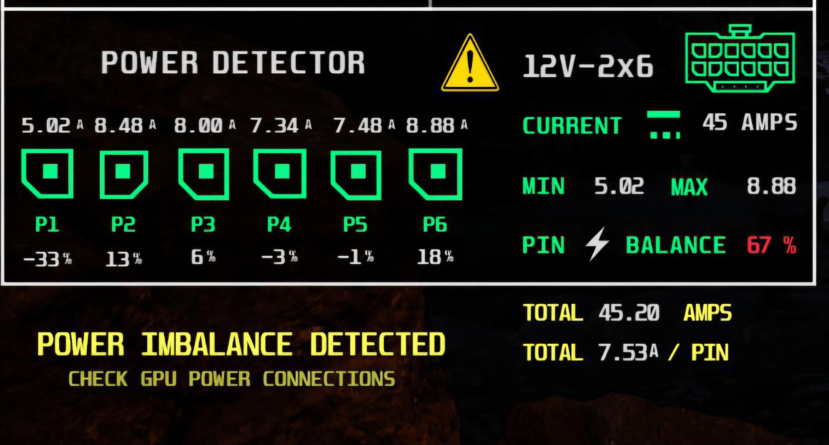

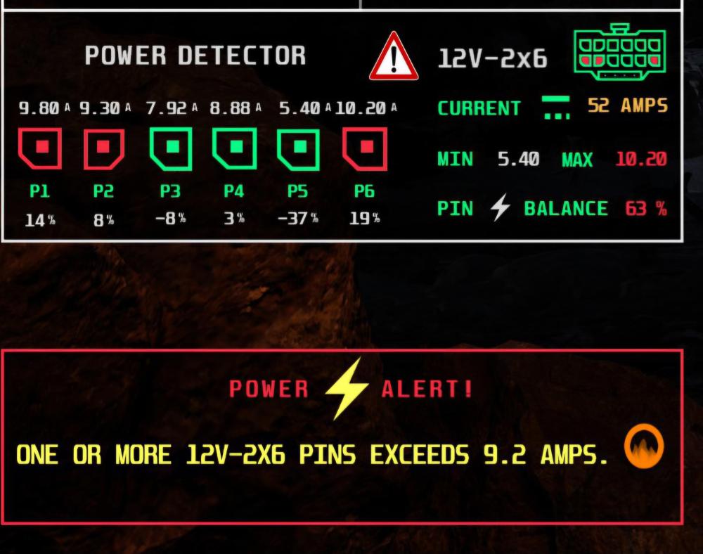

U mnie piny losowo stabilizują się przy włączaniu PC. Jak się rozjeżdżają to wystarczy ponowne uruchomienie i nagle stają się równe do kolejnego wyłączenia a to wszystko bez dotykania kabla.
Przestałem już walczyć z tym pierdolnikiem :E
Ogarnąłem sobie w OSD podgląd i alerty, bo GPU Tweak wali powiadomienie z opóźnieniem. Sprawdzam tylko na początku czy zielono i wyłączam jednym klawiszem.
Nie zaufałbym złączu bez podglądu i padaka, że w ogóle trzeba tego pilnować :boink:
