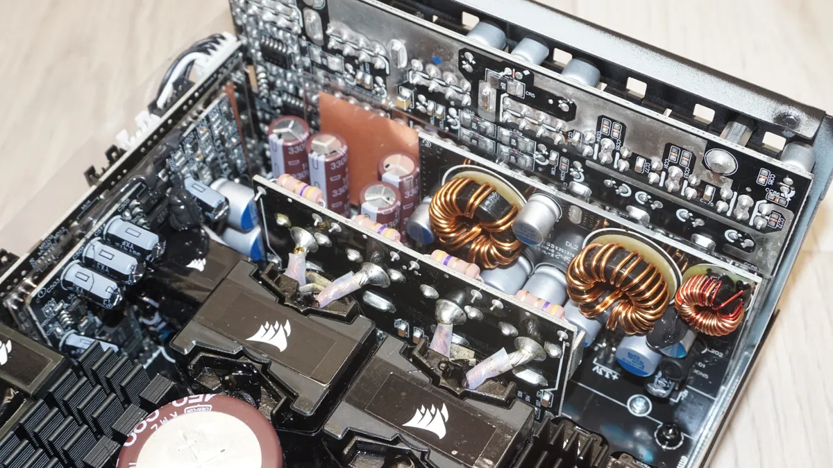

Corsair i MSI jadą na CWT w swoich głównych seriach, więc co nie weżmiesz będzie git. Różnice się sprowadzają do oferowanych ficzerów.
Nie słyszałem by CWT klepało buble. Nawet Be quiet sporą część flagowych modeli produkcję przerzucił z FSP na CWT.
Akurat modele msi mpg ai1300ts/ai1600ts mają monitoring złącza, któś na forum ma ten PSU i wrzucał screeny.
Widziałem że monitorowanie amperażu jest dostępne z hwifnfo, msi chyba wypada najlepiej póki co jeśli chodzi o możliwości diagnostyki tej felernej wtyczki.
Tańsze MSI A1000PLS i A1200PLS też mają, tylko bez łączności z PC. Zasilacz zacznie piszczeć i się wyłączy po kilku minutach.

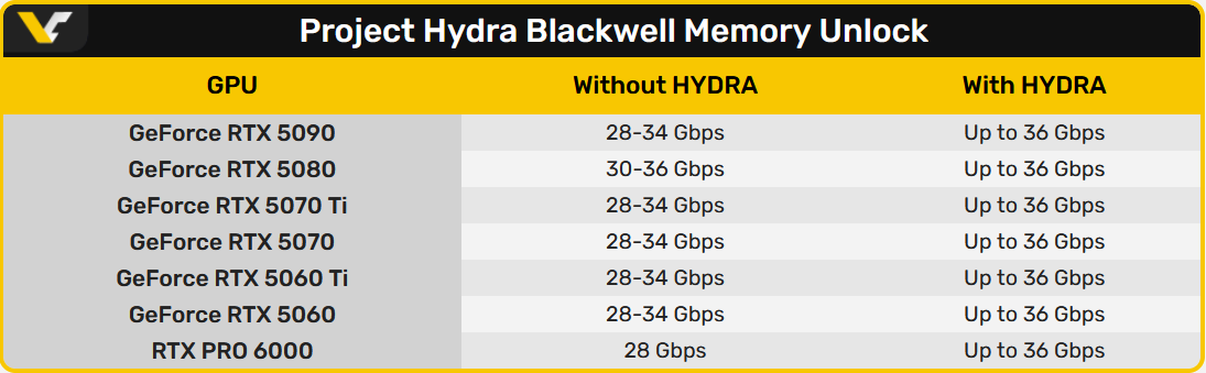

https://videocardz.com/newz/hydra-adds-unlocked-vram-and-power-limit-controls-for-geforce-rtx-50-series

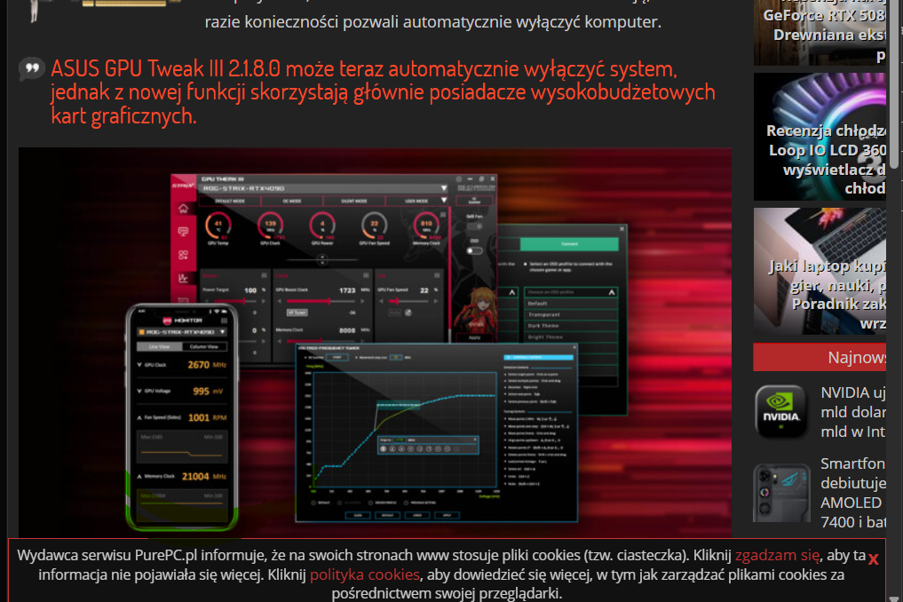

3 minuty temu, samsung70 napisał(a):
czy jest taka apka jak ASUSa ale pod karty MSI? chodzi mi o to aby na telefonie mieś statsy tak jak na tym screenie
Asus GPU Tweak chyba zadziała z kartą każdego producenta, zainstaluj sobie i sprawdź. Oczywiście bez czujników które są tylko na kartach Asusa.
Albo coś takiego plus eksport z msi afterburner https://pitikapp.com/
