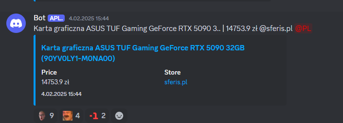

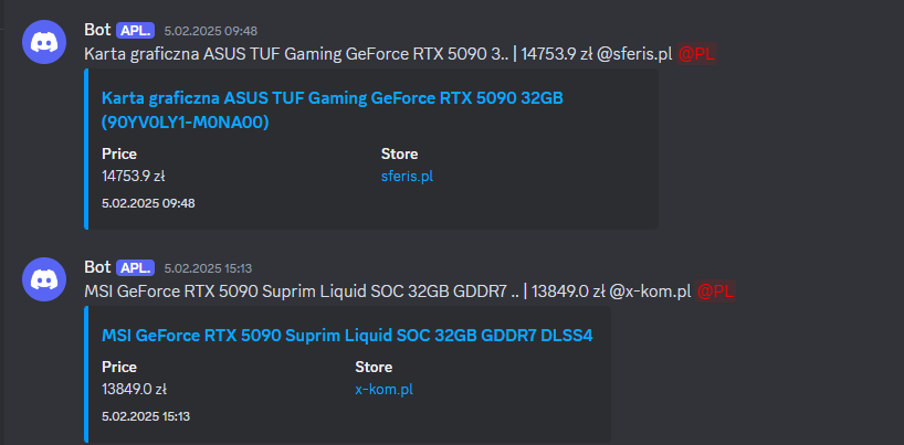

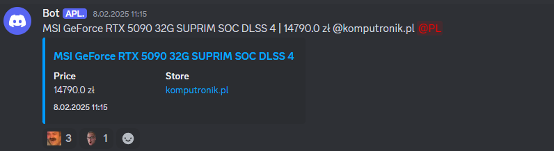

Private_mandella 1 Opublikowano 11 Lutego 2025 Opublikowano 11 Lutego 2025 Godzinę temu, Wuadator napisał(a): Jeśli chodzi o polskie to na pewno wpadły pojedyncze sztuki: Ja wróciłem z urlopu, na spokojnie chciałem coś upolować w ciągu najbliższego miesiąca, ale jak zobaczyłem ten filmik z natężeniem prądu na kablach, to stwierdziłem, że na razie odpuszczam czy ten serwer jest jakis tajny? znalazlem tylko dla amazona i odswiezam te strony po 1000 razy dziennie
