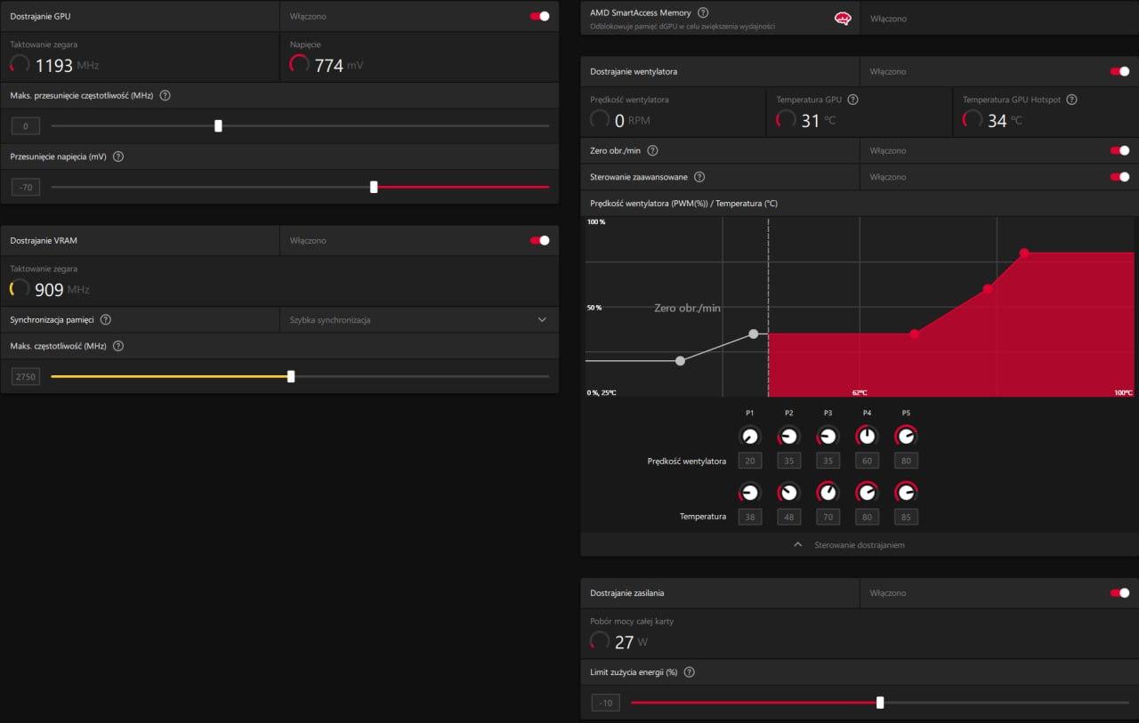

Na wszystkich kartach, jakie miałem, Samsungi kręciły się lepiej. O ile kontroler pozwolił to wykorzystać, bo np. w 9070 GRE mogłem w grach ustawić 2850 MHz (jak na kostki 2250 MHz świetny wynik), ale na pulpicie czarny ekran przy zegarze powyżej 2650 xD Może to kwestia sterowników, nie wiem, bo na wszystkich trzech 9070 GRE dokładnie to samo, czyli to nie kwestia stricte jakości krzemu. Ewentualnie przy dwóch brakujących kostkach kontroler świruje czy coś, bo na 9070 i 9070 XT z Samsungami tego nie widziałem.
Jeśli chodzi o temperatury steel legend 9070 XT to należy zauważyć, że nie jest to karta out of the box. Standardowa krzywa jest niewystarczająca i temperatury są niepotrzebnie wysokie. Przy moich ustawieniach oscyluje wokół 1800-2500 rpm, przy czym 2500 rpm dopiero przy +10% mocy. Zazwyczaj non stop 2000 rpm i nie wybija się poza wentylatory obudowy, czy AIO.
Karta wymaga dobrej regulacji, temperatury są takie jak podałem powyżej. Tak to u mnie wygląda:

@Jedi88 Musisz miec bardzo glosny komputer. U mnie wentylatory obudowy i CPU chodza praktycznie caly czas na 600 RPM, a na wyzsze obroty wchodza tylko przy kompilacji shaderow xD Wystarczy ze karta wchodzi na 1300 RPM i juz sie zaczyna przebijac.

Wentylatory Arctic liquid freezer 360 pro są dosyć głośne. Karta na 2000 RPM znacznie cichsza.
