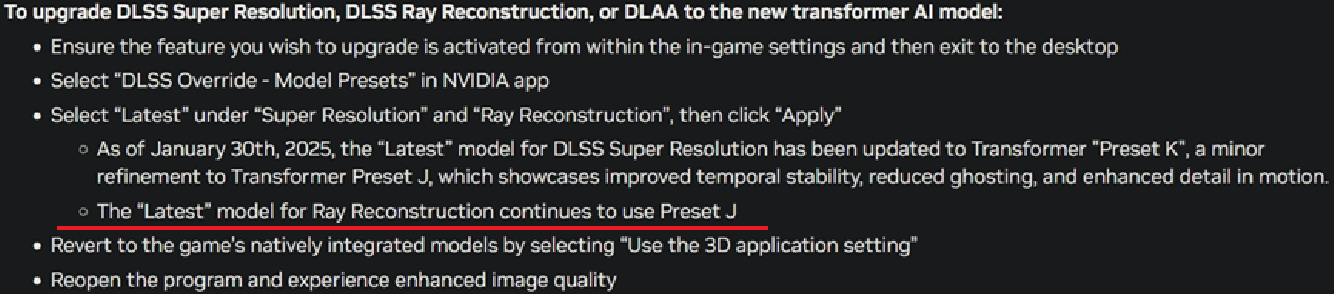

No więc właśnie o to mi chodzi, nie można do końca ufać temu co pokazuje OSI.
Bo przecież DLSS 4.0 działa w CP2077 razem z RR a DLSS 4.0 to presety J i K
I wtedy zgadza się z tym co pisze Nvidia, RR używa domyślanie presetu J, ale albo go nie pokazuje, albo pokazuje "swój" preset gdzie nawet nie ma J i K, bo ostatni preset dla RR to E :E

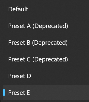

W sumie nawet w DLSS Swapper jest oznaczone które presety są dla CNN (Deprecated):
A więc jeśli RR według Nvidii w styczniu już używał presetu "J" którego teoretycznie nie ma prawa używać... skąd pewność ze teraz nie używa presetu L lub M jeśli go wymusimy.
A ja widzę zmianę w obrazie po wymuszeniu presetu L i spadek wydajności względem presetu J... z włączonym RR.
Zmiana presetów DLSS wpływa na obraz, pomimo że OSI cały czas pokazuje, że jest użyty tylko preset RR: E
Nie można wymusić czegoś czego nie ma ;) włączając RR nie działa biblioteka SR, a RR w nowej wersji brak co sama zresztą nawet nvida pisała a co wkleiłem kilka razy.  Ty nadal masz z tym problem ?🥱
Chcesz używać DLSS 4.5 możesz z wyłączeniem RR.
Chcesz używać RR 4.0 ? Możesz obecnie z tylko DLSS 4.
Brak RR w wersji 4.5

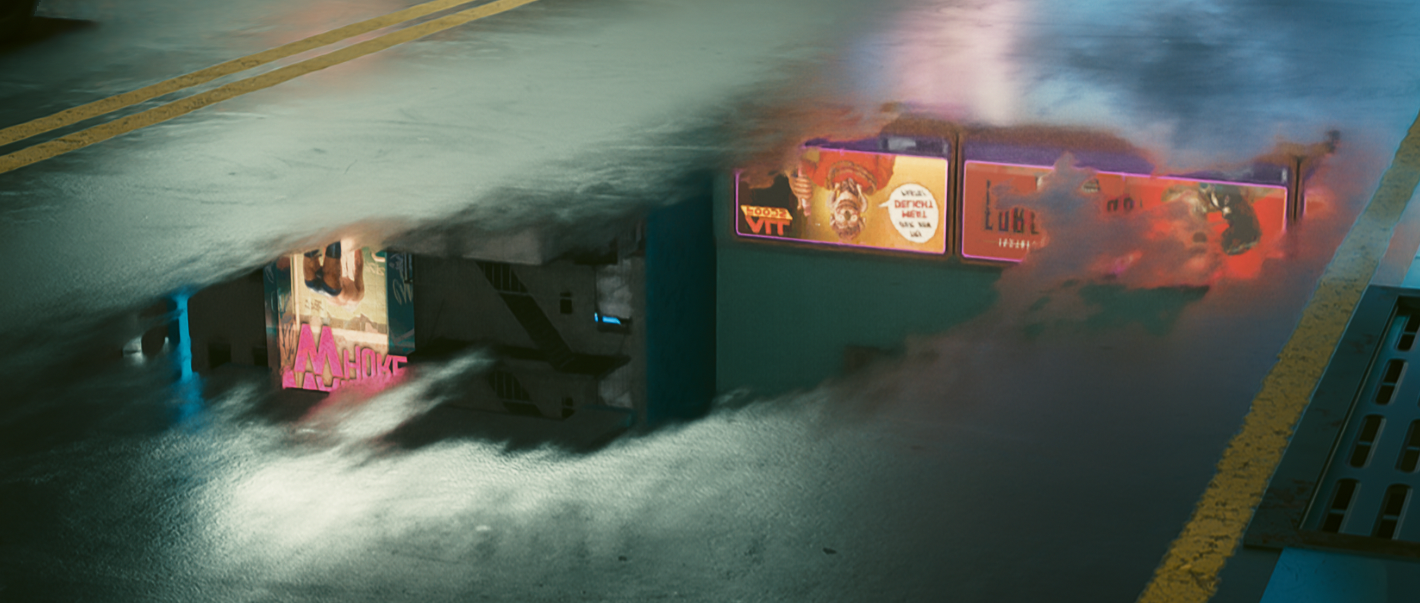

Ja tylko wam pokazałem ze sama zmiana presetow DLSS wpływa w CP2077 na jakość obrazu z włączonym RR.
Nich sobie każdy wnioski wyciągnie sam ;)
Jak nie działa RR jak OSI pokazuje ze go używa :E

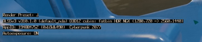

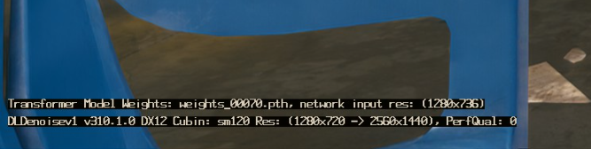

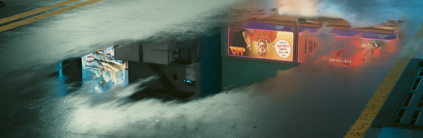

Sprawdziłem i działa RR cały czas, dopóki go nie wyłączę w opcjach gry.
RR+preset J
RR+preset L
RR Off+preset L
Jak wymusisz L/M ze sterownika i wyłączysz RR w grze to automatycznie wchodzi L/M.
Jak włączysz RR znowu w grze znowu wchodzi preset od RR wszystko dobrze pokazuje UI, zarówno obraz jak i wydajność pokrywa się z tym co pokazuje UI.
CP2077 sprawdź wszystko w od strzała się zmienia.
