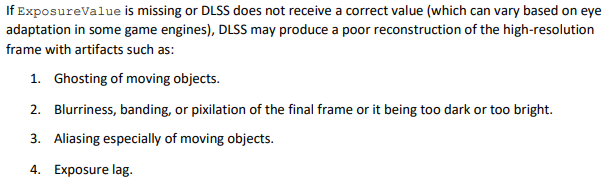

oldfashioned 668 Opublikowano 19 Stycznia Opublikowano 19 Stycznia https://github.com/NVIDIA/DLSS/blob/main/doc/DLSS_Programming_Guide_Release.pdf @SebastianFM 1. Wyzej pisalem, ze nie wiem jaka jest skala artefaktow, bo sie tym nigdy nie interesowalem -> ale logiczne jest, ze one moga wystapic, w dokumencie w rozdziale 3.9 masz wytlumaczenie ze latency moze powodowac ghosting. 2. Cyferki z ich Guide bezposrednio pokazuja spadek wydajnosci, bardziej raw'owo niz oficjalne statementy, ale w statemencie tez napisali: 'Please note that GeForce RTX 20 and 30 Series GPUs lack native FP8 support, so Models M and L carry a heavier performance impact for these GPUs. Those users may therefore prefer to remain on Model K (DLSS 4), for an optimal balance of performance and image quality. With the NVIDIA app's DLSS Overrides, you control the Model, and the balance between image quality and performance for your PC.' @Kadajo Korzysta z tych samych technik na kazdej karcie przeciez, ale do tego dochodzi zmienna sterownikow i mocy tej karty. Jak sie karta dlawi to moga wystapic artefakty, simple as that. Starsze karty dlawia sie na DLSS 4.5 No i znowu, dokument Nvidii mowi, ze latency wywolane przez bottleneck obliczeniowy moze powodowac artefakty. @tomcug To samo co napisalem do Kadajo, przetestowales pewnie dziesiatki kart, pewnie niejedna lub dwie upaliles/przegrzales 'grajac'/'testujac' pod korek -> skoro w takim wypadku obciazenie karty moze spowodowac artefakty, to czemu obciazenie przez DLSS nie moze? No i skad sie bierze koszt dlss 4.5 na starych gpu? Mi tam mozesz nie wierzyc, ale w dokumencie podlinkowanym wyzej masz napisane to samo w 2.4 czy 3.1.2. No i sam teraz napisales ze jednak moze byc wieksza widocznosc artefaktow skalowania korzystajac z 4.5 na starszych GPU XD

SebastianFM 414 Opublikowano 19 Stycznia Opublikowano 19 Stycznia @oldfashioned, albo ty nie znasz angielskiego albo dalej idziesz w zaparte i ściemniasz. 51 minut temu, oldfashioned napisał(a): ... w dokumencie w rozdziale 3.9 masz wytlumaczenie ze latency moze powodowac ghosting. Nie prawda, nie ma nic o opóźnieniu. 2. Pytałem cię o to twoje stwierdzenie. 2 godziny temu, oldfashioned napisał(a): No a teraz sama pisze ze zeby DLSS 4.5 dzialal stabilnie to trzeba miec karty z natywna FP8. A ty mi piszesz o spadku wydajności.
