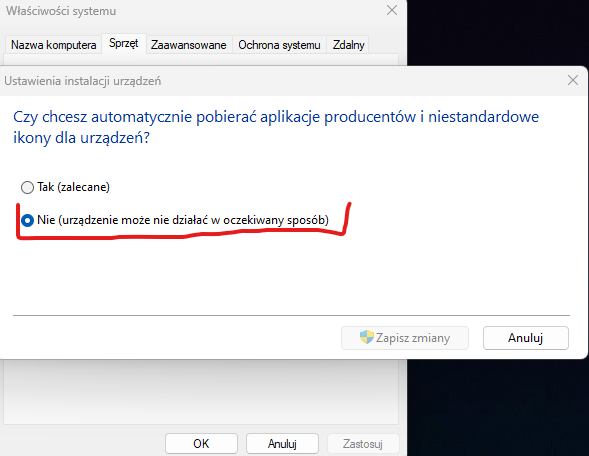

Taki mały komentarz do filmu co dał @Ryszawy Aby automatycznie nie instalowały się sterowniki to nie trzeba kabla od "interneta" wyciągać (jak zalecają specjaliści) tylko wystarczy zaznaczyć to co na obrazku ;) To jest pierwsza rzecz, którą robię po instalacji Windows. Nic nigdy mi się same nie zainstalowało.
