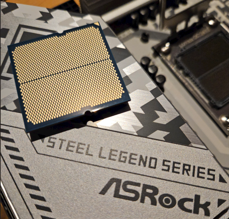

11 minut temu, Kadajo napisał(a):
Niedobrze ze nadal nikt nie moze ustalić co jest grane.
Wszyscy udają mądrych i temat wręcz jest studnią bez dna dla tuberów walczących o wyświetlenia. Nie masz pomysłu na materiał? Udaj, że znalazłeś rozwiązanie na "palący" problem.
Skoro sam ASRock stawał na rzęsach aby jakoś biosami to połatać i do dzisiaj im nie wyszło, to ewidentnie przyczyna musi być fizyczna, konstrukcyjna i nie idzie tego przeskoczyć.
Na 100% to jakiś problem hardware, pytanie czy Asrocka dotkną bo te płyty były najtańsze wiec wiele osób je kupowało czy dlatego ze były najtańsze i maja w sobie "zaszyty" błąd konstrukcyjny.
A znowu jeśli tak to dlaczego nie potrafią go odnaleźć i poprawić w nowych rewizjach płyt.
Chyba ze problem jest tak duzy ze recall mógłby położyć firmę na łopatki.
Raczej na miliony tych procków to co pada to dalej jest kroplą w morzu. Procki padają na wszystkich modelach płyt.
Więc raczej nie ma tutaj przynajmniej dzisiaj po poprawkach biosów problemu stricte związanym z Asrockiem czy Asusem gdzie najwięcej ich było zgłaszanych.
Gdyby to był problem typowo płyt to nie mielibyśmy okazjonalnie upalonych proców, a padałyby po kolei dziesiątki tysięcy tych proców. Setki każdego dnia byłyby raportowane, przy tylu milionach sprzedanych.
Stawiam, że po prostu się słabsze sztuki wykładają.
Myślę, że ASRock toczy nierówną walkę z wadą konstrukcyjną. A te wszystkie update biosu czy płatni influencerzy co znaleźli wreszcie "działającego" fixa to pudrowanie trupa.
Zależności jest wiele, a statystyk nie prowadzi GUS tylko są to randomowe próbki nie pokazujące skali i proporcji.
Tak czy siak jak interesowałem się tematem, to jednak ASRock przodował ale i na ASUSach było sporo przypadków. Na MSI i Gigabyte porównywalnie mało więc po prostu dla świętego spokoju wolę wybierać między płytami tych drugich. Kolejna odsłona pragmatyzmu w czystej postaci.
Wczoraj pierwsze wyciągnięcie procesora 9800X3D, którego kupiłem w 2024 roku, bios na płycie głównej nie był aktualizowany od 2024 roku.
Pacjent zdrowy, ma się dobrze, w pełni sprawny, przeszedł na płytę MSI, ponoć teraz można spać spokojnie. :E
Jakby mieli jakąś wadę konstrukcyjną to tych proców mielibyśmy co dzień setki upalonych raportowanych. A nie sporadycznie pojedyncze jednostki w skali globu.
Chyba, że opcja, że dotyczy bardzo małego odsetka płyt.
Ogólnie skala jest zdecydowanie za mała, wszyscy się głowią do dziś i nikt nie potrafi wyciągnąć konkretnych wniosków :E
