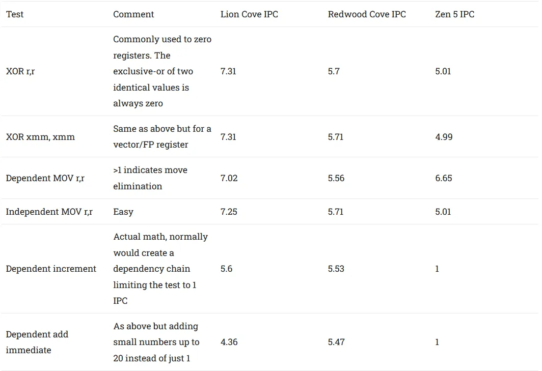

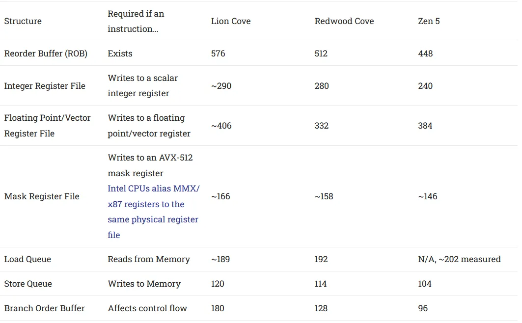

AMDK11 47 Opublikowano 12 Grudnia 2024 Opublikowano 12 Grudnia 2024 (edytowane) https://chipsandcheese-com.translate.goog/p/examining-intels-arrow-lake-at-the?_x_tr_sl=en&_x_tr_tl=pl&_x_tr_hl=pl&_x_tr_pto=sc&_x_tr_hist=true Niestety, LionCove w ArrowLake ma żenująco wysokie opóźnienie i żenująco niską przepustowość pamięci podręcznej, zwłaszcza L3, w porównaniu do Zen5. Chociaż sam rdzeń LionCove ma bardzo wysoki IPC, traci wiele z powodu zepsutego/nisko taktowanego podsystemu pamięci podręcznej i magistrali pierścieniowej: https://chipsandcheese.com/p/lion-cove-intels-p-core-roars Innymi słowy, Zen5 ma niższy wewnętrzny IPC, ale nadrabia to znacznie lepszym podsystemem pamięci podręcznej i magistralą pierścieniową. LionCove ma znacznie wyższy wewnętrzny IPC, ale hamulcem jest znacznie gorszy podsystem pamięci podręcznej i magistrala pierścieniowa. Wygląda na to, że naprawienie problemów z opóźnieniami i przepustowością pamięci podręcznej-magistrali pierścieniowej da sporego kopa LionCove. Zmieniam zdanie na temat samego LionCove. Sam projekt nie jest zły (ma duży potencjał i jest sporo potężniejszy od GoldenCove), ale w swojej końcowej formie/produkcie (ArrowLake) wygląda źle/kiepsko. Jest druga strona medalu, Zen5 ma najlepszy predyktor i pobieranie wstępne co też może mieć a raczej ma duży wpływ na przepustowość. Edytowane 12 Grudnia 2024 przez AMDK11

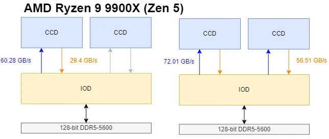

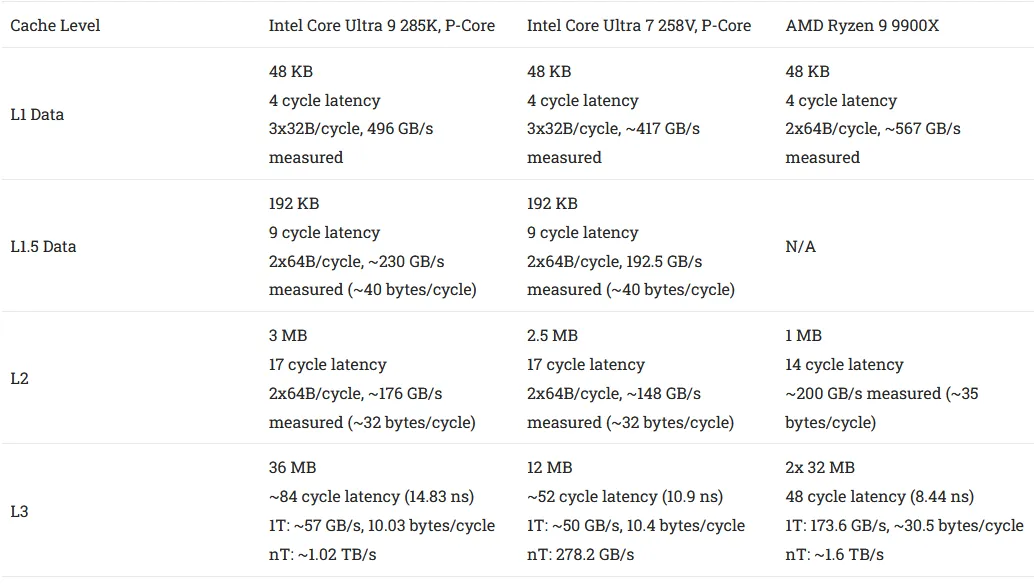

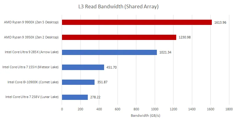

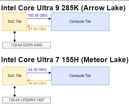

AMDK11 47 Opublikowano 29 Grudnia 2024 Opublikowano 29 Grudnia 2024 (edytowane) W dniu 23.12.2024 o 00:23, Phoenix. napisał(a): IPC to jedno ale te opoznienia musza poprawic i bedzie jako tako Nieważne, jak na to spojrzeć, opóźnienie wpływa na rzeczywiste osiągi IPC. Mniejsze opóźnienia oznaczają mniej przestojów, a rdzeń może pobrać i przetworzyć więcej danych w tym samym czasie, co finalnie daje wyższy IPC. Kiedyś poruszyłem ten temat na forum Anandtech. Twierdzili, że pamięć podręczna i opóźnienia nie mają nic wspólnego z IPC. Po kilku stronach dyskusji zdali sobie sprawę, że tkwili w błędnym przekonaniu. Nawet na Chips and Cheese twierdzą, że Zen X3D daje generacyjny skok IPC (oczywiście nie w każdej aplikacji). To tak nawiasem jako ciekawostka Drugi schemat wkleiłem już kilka stron temu, ale zrobię to jeszcze raz: Opóźnienie i przepustowość cache L3 w ArrowLake są po prostu okropne. Nawet L1-D 48KB w Zen 5 ma znacznie większą przepustowość. Możnaby to tłumaczyć brakiem AVX512 i HT(SMT) w LionCove, ale czy nie ma to wpływu na wszystkie inne aplikacje/instrukcje? Niestety, wysoka przepustowość pomiędzy SoC Tile i Compute Tile jest hamowana przez wysokie opóźnienia i niską przepustowość L3: Można by pomyśleć że kafelki nie są problemem tylko projekt Compute Tile. Edytowane 29 Grudnia 2024 przez AMDK11
