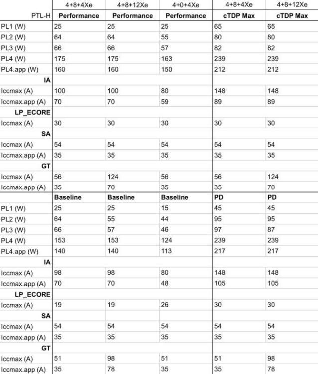

12 godzin temu, janek25 napisał(a):
239 Wat PL4. Dużo ,mało 😂🤭
PL4, to nie są przypadkiem transjenty? (max pobór przez ułamek sekundy) Jeśli to są "transjenty" to nic nie podgrzejesz nawet tak dużą mocą, jeśli będzie to trwało np. 0,009s. Ma to znaczenie tylko z punktu widzenia VRM/zasilania, które musi tyle być w stanie przez ułamek sekundy z siebie wykrzesać, by przy takim wyskoku mocy się komp. nie zawiesił.
