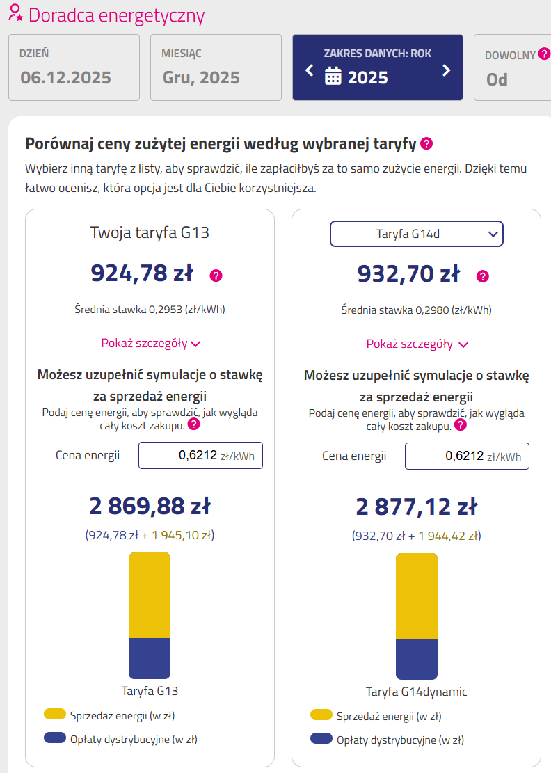

Kapitalna jest ta porównywarka taryf w Tauronie. Wychodzi, że obecna taryfa G13 jest dobrana idealnie do moich potrzeb:

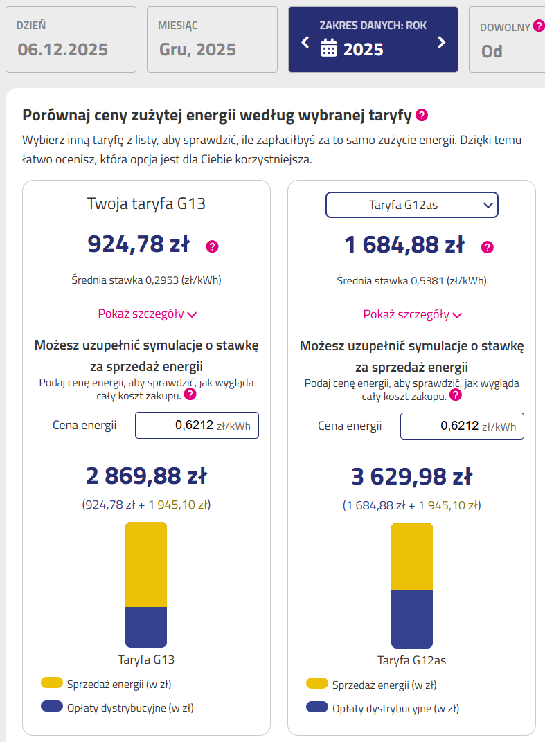

Dla kontrastu w najgorszej taryfie zapłaciłbym:
Trzeba też pod uwagę wziąć to, że na taryfie G13 jestem już kilkanaście lat i wykorzystuję ją do cna. Szczególnie godziny z tanim prądem.
Ja jestem na g14,  ale też u mnie g13 wychodzi odrobinę lepiej w porównywarce. Tyle, że tak wychodzi w miesiącach jesiennych i zimowych. Latem przewaga g14 była znacząca i raczej wieksza swoboda przy G14. Na razie nie zmieniam.
Skończy się to chore mrożenie ceny, to dopiero wtedy mają sens zmiany. Być może na g13 lub g12w z ceną dynamiczną. Mimo tego, że ja prądem wcale nie ogrzewam.
