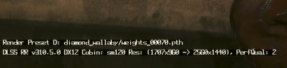

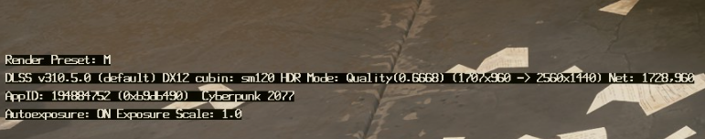

27 minut temu, elfuegoxxx napisał(a):
Wszystko jasne , info pokazuje presety. siakaś tam róznica jest w ostrości .Dzięki,  bez odbioru.
Nowe presety czyli J i K najwoeksza poprawę przynoszą w ruchu. Tu roznica jest dużo bardziej zauważana
Godzinę temu, leven napisał(a):
Apka nvidii w locie podmienia pliki DLSS, gdy uruchamiasz grę, po jej zakończeniu pliki wracają do oryginału.
Tego właśnie pewien nie byłem, super że tak się dzieje :thumbup:
A u Ciebie to już w ogóle ciekawie jest :E
Lubię jak jest ciekawie i coś się dzieje :D
A tak serio, dzięki za wytłumaczenie :thumbup:
Od jakiegoś czasu używam tej apki Nvidii, nawet do aktualizacji sterów :) O dziwo jeszcze nic się nie wysypało, a kilka tych sterów już było ;)
Generalnie NPI i DLSS Swapper już nie potrzebny :)
