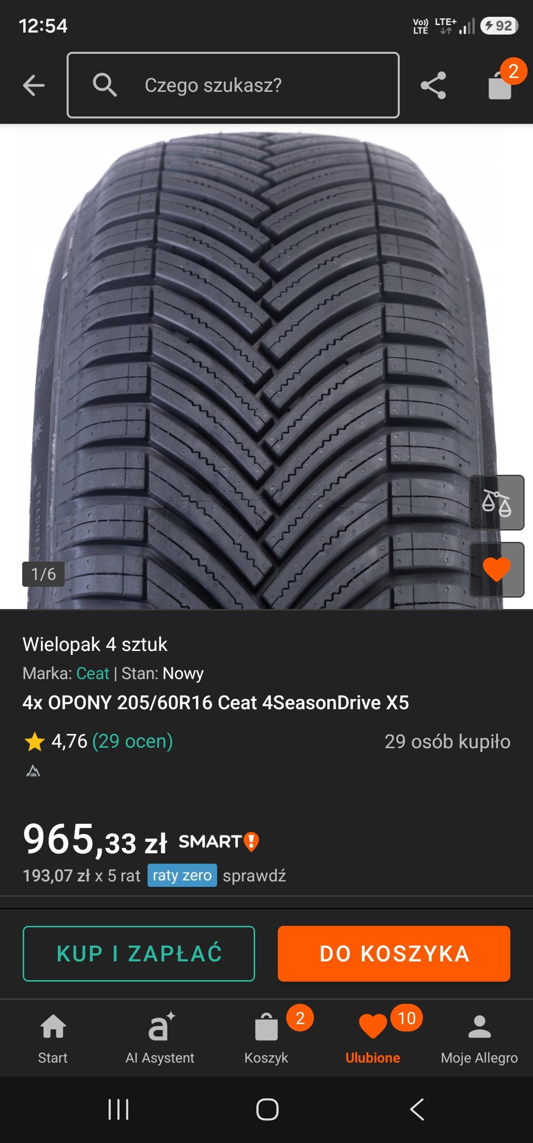

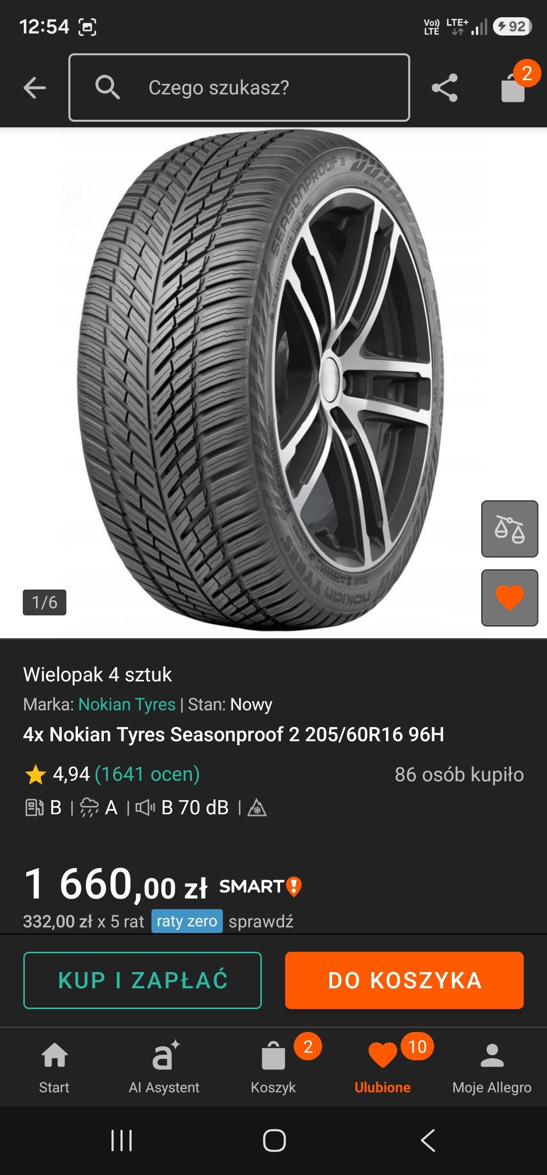

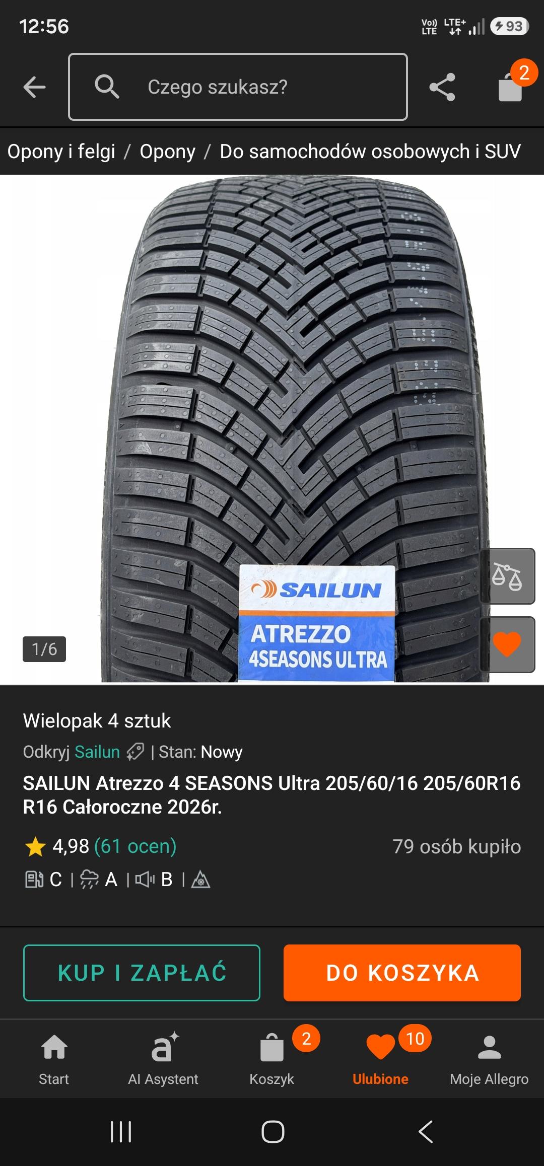

mikefizjo 0 Opublikowano 16 Października Opublikowano 16 Października Witam. Jakie opony całoroczne polecacie z podanych do auta toyota verso, przebieg roczny do maksymalnie 4 tys. km głównie miasto Lublin
kubon 265 Opublikowano 16 Października Opublikowano 16 Października (edytowane) W testach ten Ceat wypada zaskakująco dobrze. Głośne i na śniegu takie se, reszta w górnej połowie stawki. Jak chcesz pewniaka to Kleber Edytowane 16 Października przez kubon
galakty 5 888 Opublikowano 16 Października Opublikowano 16 Października Mam Klebery i polecam, cena taka sobie ale cóż, sezon...
mikefizjo 0 Opublikowano 16 Października Opublikowano 16 Października Od ceny kleberów jeszcze mogę odliczyć 80zl. Kupon jakiś od 1500zl.
serwal4 318 Opublikowano 16 Października Opublikowano 16 Października Z podanej gamy głos na Klebera: ciche, komfortowe, radzą sobie w śniegu, w reszcie warunków nie wypadają źle.

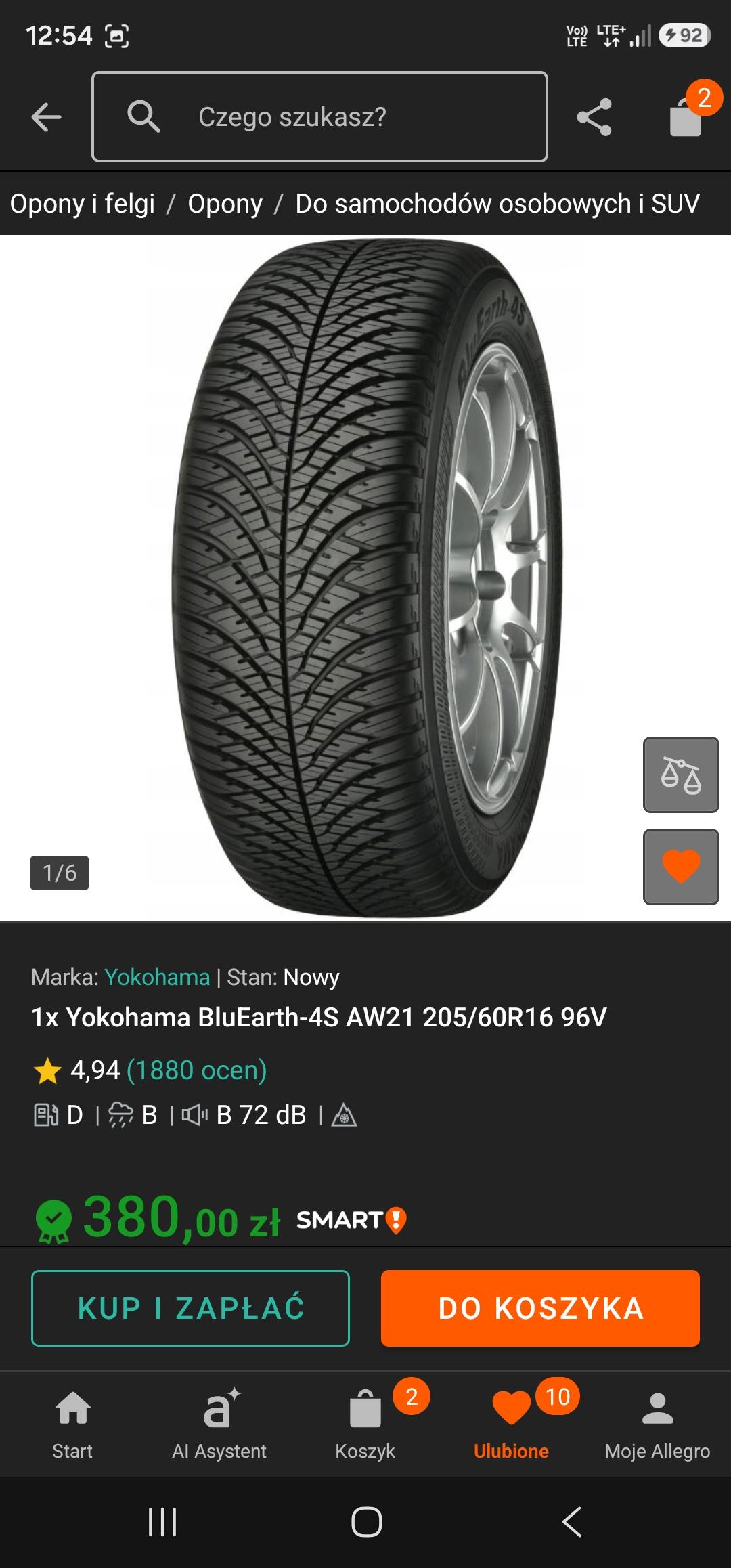

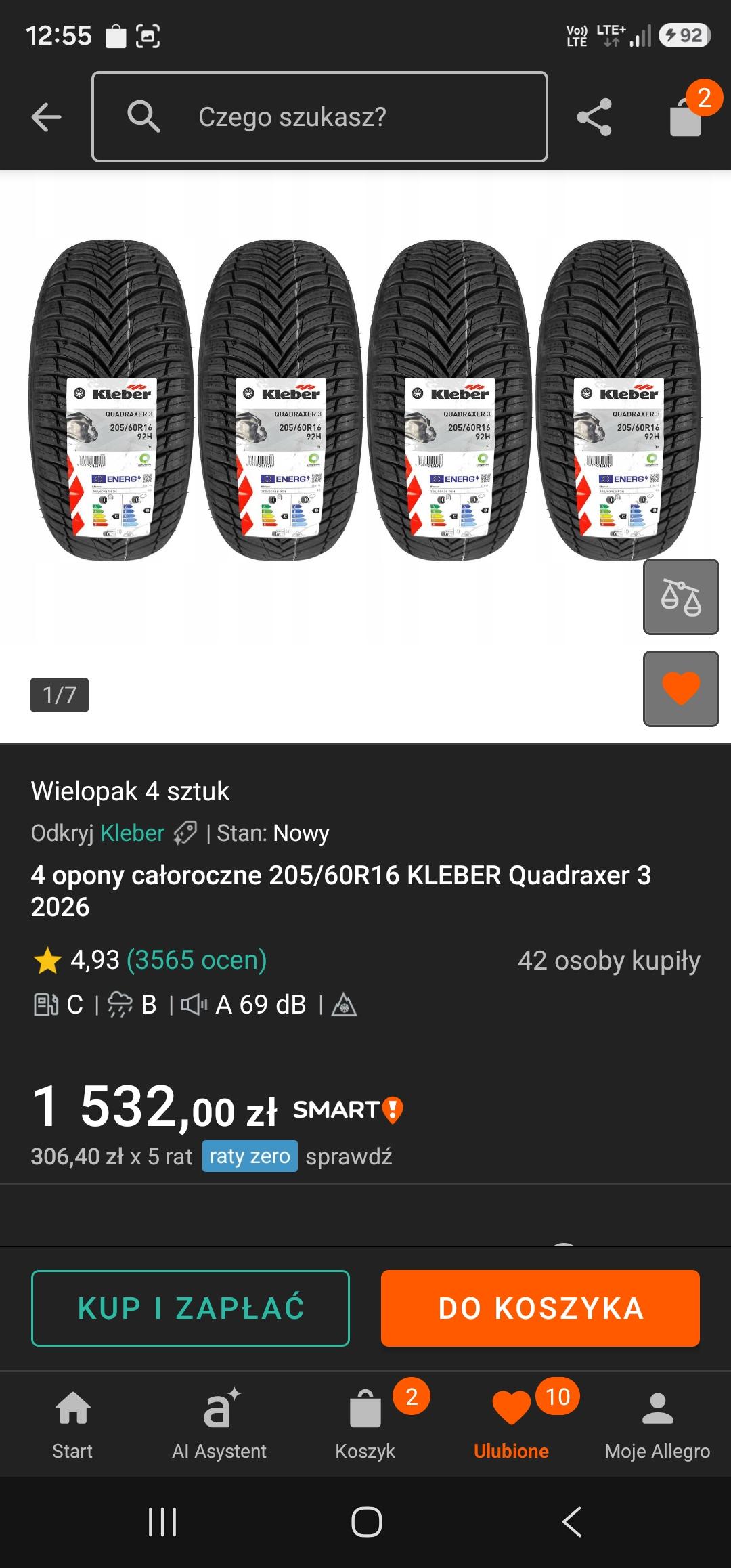

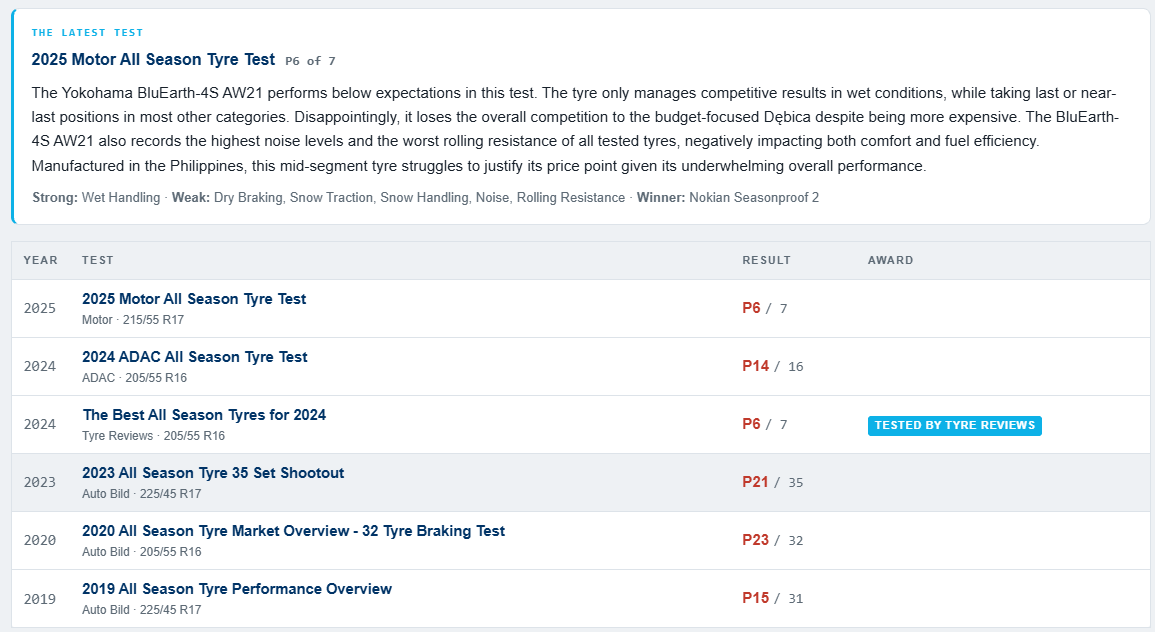

kubon 265 Opublikowano 16 Października Opublikowano 16 Października (edytowane) >weź to albo to > wzialem inne > wg testów przestarzały, słaby model skoncentrowany na śnieg. Edytowane 16 Października przez kubon 1
serwal4 318 Opublikowano 16 Października Opublikowano 16 Października AW21 nie są złą oponą, ot wielosezon starszego nurtu, który bardziej był zimówką niż typowy całoroczniakiem; Kleber również głównie bryluje na śniegu, ale oferuje większy komfort i jest cichszy. Stąd też w tym roku dostaliśmy następcę, AW22: https://www.sklepopon.com/model-opony/yokohama-bluearth-allseason-2-aw22 I widocznie taki bieżnik ma sens, bo praktycznie jest to wariacja bieżnika z CC2/3, nowych GY, 4S, Pirelli SF3, Conti ASC 1/2 itd. A najświeższy budżet to finalnie odświeżone Barum Quartaris 6 - ciekawe jak wypadną w testach bo cenowo mają konkurencję w postaci (popularne rozmiary) sprawdzonych Kleberów, Yokoham... a taniej podesłane wyżej nowe Ceat X5; https://www.sklepopon.com/model-opony/barum-quartaris-6 No i marka własna Point S: https://www.sklepopon.com/model-opony/point-s-4-seasons-3 - ale tu również mogą mieć ciężko cena vs potencjalna jakość;

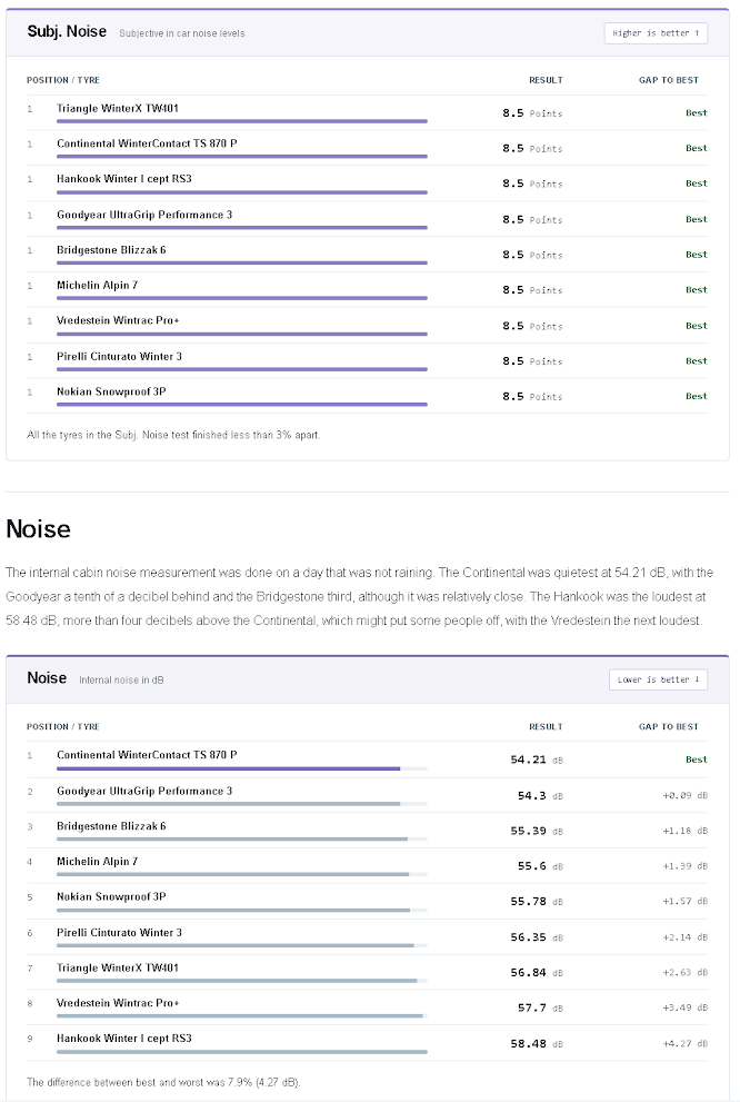

bleidd 1 635 Opublikowano 31 Października Opublikowano 31 Października (edytowane) Nie przekłada, czy może inaczej - słabo się przekłada (w tej konkretnej metodzie pomiarowej). Przede wszystkim sama procedura pomiarowa - auto przejeżdża obok mikrofonów ustawionych w odległości 7,5 metra od osi pojazdu na wysokości 1,2 metra, mikrofony rejestrują przede wszystkim dźwiek o wyzszych częstotliwościach - fale o wyższej częstotliwości mają krótką długość fali i raczej niską energię przenikania - ergo bardzo łatwo odbijają się od podwozia i są skutecznie wycinane przez nadkola, uszczelki drzwiowe itp. To co w samochodzie odbieramy jako huczenie/szum czy basowy pomruk (szczególnie na chropowatym, szorstkim asfalcie), to w głównej mierze hałas strukturalny (w niskim paśmie częstotliwości) a tego mikrofony nie mogą wykryć. Dlaczego? Nierówności asfaltu pobudzają czoło i ściankę boczną opony do wibracji i te drgania są przenoszonę -> opona -> felga -> wahacze -> podłużnice -> podwozie, które oddaje te wibracje tworząc hałas. Druga kwestia to dźwięk powietrza wewnątrz opony (powietrza wpada w rezonans podczas toczenia) które tworzy puste buczenie, które przenosi się bezpośrednio na felgę i zawieszenie i niemal nie wydostając się na zewnątrz opony (dlatego powstały opony z pianką wygłuszającą, która te efekt w pewnym stopniu niweluje - i one są w sumie najlepszym dowodem powyższego bo te opony często mają 71/72db na etykiecie będąc faktycznie odczuwalnie cichsze w odbiorze, w aucie). Na koniec dodamy, że system pomiaru hałasu opon został stworzony po to, by chronić ludzi mieszkających przy drogach, a nie dla komfortu pasażerów auta. Edycja: Dodam może jeszcze do powyższego, że ten hałas opon jest jednym z powodów dla którego samodzielne wyciszania auta (czy też przez profesjonalny warsztat) nigdy nie daje efektu wow - bo tutaj dużą rolę odgrywa konstrukcja nośna auta, zawieszenie. Różnica między tanim kompaktem wyklejonym 200 kilogramami mat a wyższej klasy autem jest taka, że lepiej fabrycznie wyciszone auta odcinają drgania zanim trafią one do kabiny, zamiast próbować je łapać na ostatniej prostej pod dywanem kawałkiem maty czy pianki. W segmencie B/C przednie sanki są często przykręcone bezpośrednio do podłużnic nadwozia (metal w metal), a tylna belka lub wahacze łączą się z karoserią przez pojedyncze tuleje. W autach wyższego segmentu całe zawieszenie (z przodu i z tyłu) montuje się do ram pomocniczych, które są odseparowane od karoserii tulejami gumowo-metalowymi lub hydropneumatycznymi. Tak samo kolumna zawieszenia - w tanszych konstrukcjach kielich to wytłoczka ze stalowej blachy połączona bezpośrednio z przegrodą czołową i podszybiem co zamienia całą okolicę deski rozdzielczej w rezonansowe pudło w wyższych modelach stosuje się sztywne, odlewane ciśnieniowo kielichy aluminiowe (nie rezonują jak stalowa blacha). I na koniec fala strukturalna biegnie wnętrzem grubych zgrzewanych profili zamkniętych (podłużnic, progów, słupków A i B) do których nie ma dostępu, więc jeśli cała platforma ma niską sztywność to cała kabina będzie źródłem hałasu. Tak, spędziłem na temacie wyciszania auta dłuugie godziny i co nieco wiem o tym Edytowane 31 Października przez bleidd 2
KaniaPC 69 Opublikowano 31 Października Opublikowano 31 Października 2 godziny temu, bleidd napisał(a): Nie przekłada, czy może inaczej - słabo się przekłada (w tej konkretnej metodzie pomiarowej). Przede wszystkim sama procedura pomiarowa - auto przejeżdża obok mikrofonów ustawionych w odległości 7,5 metra od osi pojazdu na wysokości 1,2 metra, mikrofony rejestrują przede wszystkim dźwiek o wyzszych częstotliwościach - fale o wyższej częstotliwości mają krótką długość fali i raczej niską energię przenikania - ergo bardzo łatwo odbijają się od podwozia i są skutecznie wycinane przez nadkola, uszczelki drzwiowe itp. To co w samochodzie odbieramy jako huczenie/szum czy basowy pomruk (szczególnie na chropowatym, szorstkim asfalcie), to w głównej mierze hałas strukturalny (w niskim paśmie częstotliwości) a tego mikrofony nie mogą wykryć. Dlaczego? Nierówności asfaltu pobudzają czoło i ściankę boczną opony do wibracji i te drgania są przenoszonę -> opona -> felga -> wahacze -> podłużnice -> podwozie, które oddaje te wibracje tworząc hałas. Druga kwestia to dźwięk powietrza wewnątrz opony (powietrza wpada w rezonans podczas toczenia) które tworzy puste buczenie, które przenosi się bezpośrednio na felgę i zawieszenie i niemal nie wydostając się na zewnątrz opony (dlatego powstały opony z pianką wygłuszającą, która te efekt w pewnym stopniu niweluje - i one są w sumie najlepszym dowodem powyższego bo te opony często mają 71/72db na etykiecie będąc faktycznie odczuwalnie cichsze w odbiorze, w aucie). Na koniec dodamy, że system pomiaru hałasu opon został stworzony po to, by chronić ludzi mieszkających przy drogach, a nie dla komfortu pasażerów auta. Ten prompt był pisany pod tezę..... Nie jest prawdą, że mikrofony rejestrują przede wszystkim dźwięk o wyższych częstotliwościach, bo rejestrują całe pasmo. To w jaki sposób jest to odbierane przez ludzkie ucho to już inna historia i oczywiastym dla wszystkich jest to że ten sam poziom hałasu może być odbierany jako cichszy lub głośniejszy właśnie ze względu na to, że te zmierzone maksymalne decybele mogą być przy różnych częstotliwościach. Problem doskonale znany ze wszystkich produktów, którym mierzy się hałas. W każdym razie chętnie zobaczę test, który potwierdza że opona głośniejsza na zewnątrz (zmierzone) jest cichsza wewnątrz (zmierzone). Póki co znalazłem dwie identyczne pirelki z PNCS i bez i ta z PNCS jest jednak dużo cichsza NA ZEWNĄTRZ https://www.sklepopon.com/opona-letnia/pirelli-p-zero-245-45-r18-100-y-nb0-176864#16617996 https://www.sklepopon.com/opona-letnia/pirelli-p-zero-245-45-r18-100-y-xlfrmo-s-138837#16844806 1
bleidd 1 635 Opublikowano 31 Października Opublikowano 31 Października (edytowane) Standardowo przeinaczasz co piszę. Główne źródło hałasu - czyli hałas strukturalny przenoszony przez oponę, w ogóle nie jest mierzony (nie może być zmierzony). Dlatego db na oponie mówią bardzo niewiele o ich faktycznym i odczuwalnym poziomie hałasu wewnątrz auta. A dowody? Dowolny test opon, gdzie opony o wyższym oznaczeniu db wypadają lepiej od tych o niższym. Edytowane 31 Października przez bleidd
KaniaPC 69 Opublikowano 31 Października Opublikowano 31 Października Nie przeinaczam. zapytałem "A to hałas mierzony na zewnątrz nie przekłada się na hałas wewnątrz? Opona głośniejsza na zewnątrz od innej będzie cichsza wewnątrz auta względem tej innej?" na co wklejasz AI slop przygoitowany pod tezę. Jeśli masz test, gdzie zmierzono hałas zewnętrzny i wewnętrzny i okazało się, że opona głośniejsza na zewnątrz jest cichsza wewnątrz auta to podeślij link, przecież mówisz że to dowolny, więc z pewnością taki masz pod ręką. Ja takiego nie widziałem, ale może nie byłem wystarczająco uważny. Bo to że index opony nie musi przekładać się na rzeczywiste parametry to wszyscy doskonale wiedzą, bo producenci sami mierzą te parametry i mają widełki w których te pomiary wykonują

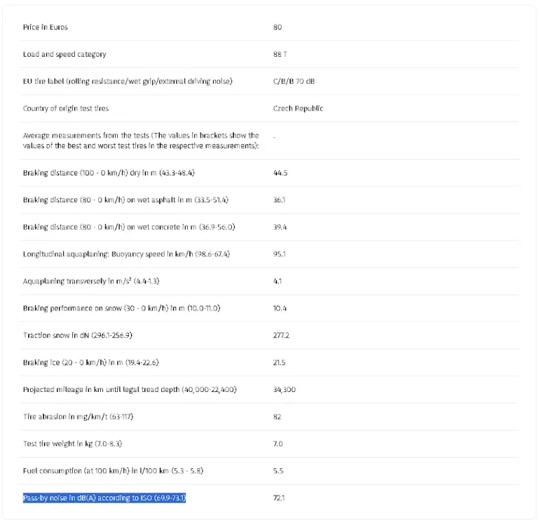

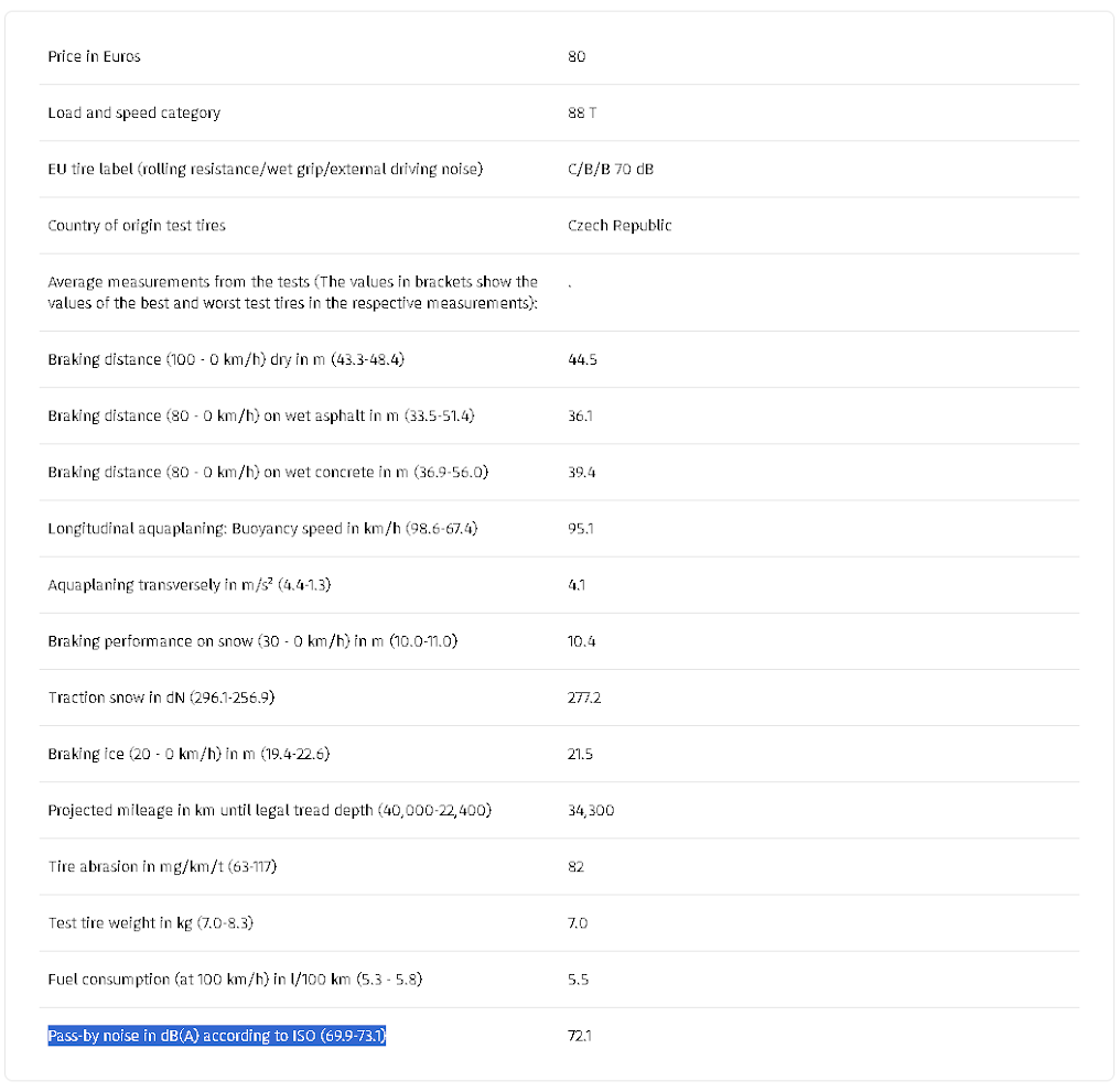

bleidd 1 635 Opublikowano 31 Października Opublikowano 31 Października Wejdź sobie w dowolny duży test ADAC (oni nie przepisują danych z etykiet producentów, tylko sami mierzą na torze i hałas zewnętrzny przejazdu, i hałas w kabinie tym samym autem). W niemal każdym rozmiarze masz rozjazd w tej kwestii. Albo kanał Tyre Reviews na yt gdzie facet w każdym teście mierzy decybelomierzem hałas w kabinie na różnym asfalcie i wprost zestawia to z hałasem zewnętrznym. I nie nie mam tego pod ręką (nie zapisuje sobie takich linków na ewentualne przepychanki na forum, wielkie zaskoczenie) aby podać ci na srebrnej tacy.
KaniaPC 69 Opublikowano 31 Października Opublikowano 31 Października 32 minuty temu, bleidd napisał(a): Wejdź sobie w dowolny duży test ADAC (oni nie przepisują danych z etykiet producentów, tylko sami mierzą na torze i hałas zewnętrzny przejazdu, i hałas w kabinie tym samym autem). W niemal każdym rozmiarze masz rozjazd w tej kwestii. Albo kanał Tyre Reviews na yt gdzie facet w każdym teście mierzy decybelomierzem hałas w kabinie na różnym asfalcie i wprost zestawia to z hałasem zewnętrznym. I nie nie mam tego pod ręką (nie zapisuje sobie takich linków na ewentualne przepychanki na forum, wielkie zaskoczenie) aby podać ci na srebrnej tacy. Wziąłem sobie DOWOLNY DUŻY TEST ADAC i tam nie ma pomiarów hałasu wewnątrz jak sugerujesz. Na tyre reviews jest pomiar tylko wewnątrz i NIE ZESTAWIA on tych pomiarów "WPROST" z hałasem zewnętrznym. Jak nie masz argumentu na obronę tego co napisałeś możesz śmiało powiedzieć WPROST, nie trzeba szukać srebrnej tacy na forumowe przepychanki. Nie ma przepychanek dopóki ma się argumenty na potwierdzenie swojej tezy.
bleidd 1 635 Opublikowano 31 Października Opublikowano 31 Października (edytowane) Omojboze.jpg https://www.tyrereviews.com/Tyre-Tests/2023-APAC-Tyre-Test.htm Internal i External noise https://www.adac.de/rund-ums-fahrzeug/ausstattung-technik-zubehoer/reifen/reifentest/sommerreifen/225-50-r17/falken-azenis-fk510-id-4477 Rozbicie hałas wewnątrz i zewnątrz Edytowane 31 Października przez bleidd
KaniaPC 69 Opublikowano 31 Października Opublikowano 31 Października 20 minut temu, bleidd napisał(a): Omojboze.jpg https://www.tyrereviews.com/Tyre-Tests/2023-APAC-Tyre-Test.htm Internal i External noise https://www.adac.de/rund-ums-fahrzeug/ausstattung-technik-zubehoer/reifen/reifentest/sommerreifen/225-50-r17/falken-azenis-fk510-id-4477 Rozbicie hałas wewnątrz i zewnątrz O widzisz, czyli jednak nie "dowolny test" i do tego pierwszy link odnosi się do testu ADAC, to nie są wyniki Tyre Reviews. Najważniejsze jednak, że udało się bez srebrnej tacy podrzucić link do testu co prawda starego bo z 2021 roku, ale go przeanalizowałem i rzeczywiście niższy indeks wcale nie oznacza cichszej opony, to było oczywiste i o tympisalem. Niektóre opony rzeczywiście też są przez nich oceniane jako cichsze wewnątrz względem innych kiedy na zewnątrz ocenili jako głośniejsze. Niestety nie widzę podanych wartości decybeli, ale ufam że tak to właśnie było mierzone. Opór w tak prostym przekazaniu potwierdzenia swojej tezy był doprawdy zdumiewający, ale udało się Gratulacje.
