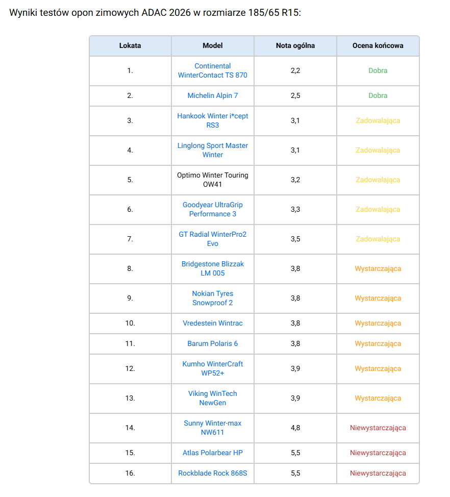

JacekRTX 440 Opublikowano 27 Września Opublikowano 27 Września Nowy test zimówek ADAC. Jak dojeżdzę w tym roku Wintraki, to na kolejny sezon wpadnie chyba Alpin 7

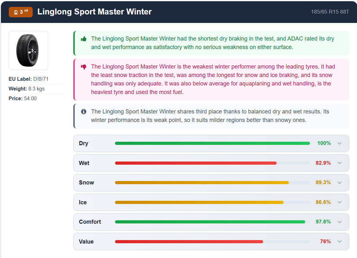

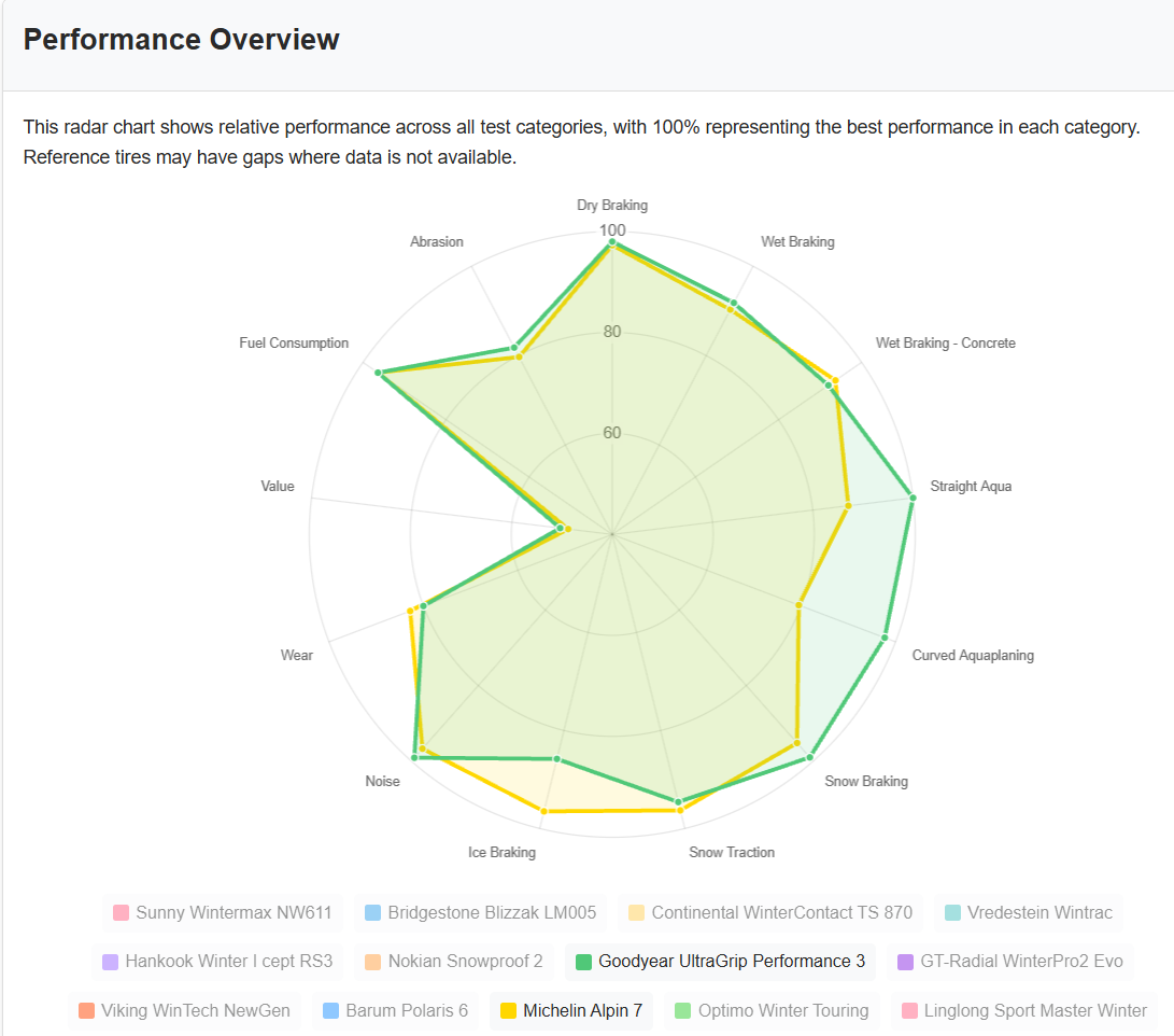

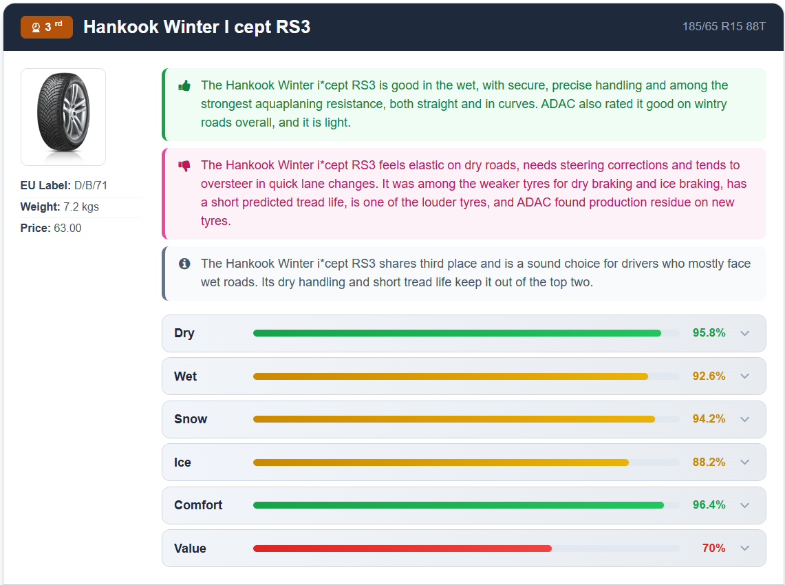

serwal4 318 Opublikowano 27 Września Opublikowano 27 Września Testy warto rozbijać na składowe, bo - na przykładzie powyższego - Ktoś nieopatrznie może uznać, że LingLong w zimę sprawdzą się, a zaoszczędzi: Za wskazanym testem, porównując zdobywców 3ciego miejsca: I w detalach okazuje się, że na śniegu i mokrej jezdni taki LL ... no średnio się sprawdza... Idąc dalej, GoodYear wylądował na 6 miejscu za właściwości (w tym rozmiarze) na suchej nawierzchni ale jak już porównamy ją na wykresie z np. Alpin 7: To okazuje się, że na mokrym zdobyła podobne wyniki, jest zauważalnie sprawniejsza vs aquaplanning i na śniegu też nie radzi sobie najgorzej. https://www.tyrereviews.com/Tyre-Tests/2026-adac-winter-tyre-test-185-65-r15.htm/Results-Grid/ Tyre Reviews doceniam, że każdy test można ustawić pod siebie, dobierając suwakami na czym najbardziej zależy. Także wyniki mogą mocno odbiec od wag wg. których kieruje się dana jednostka testująca 1 1
JacekRTX 440 Opublikowano 27 Września Opublikowano 27 Września Dokładnie - Linglong lepszy od Goodyeara Dziwi mnie brak nowego Dunlopa Winter 1
