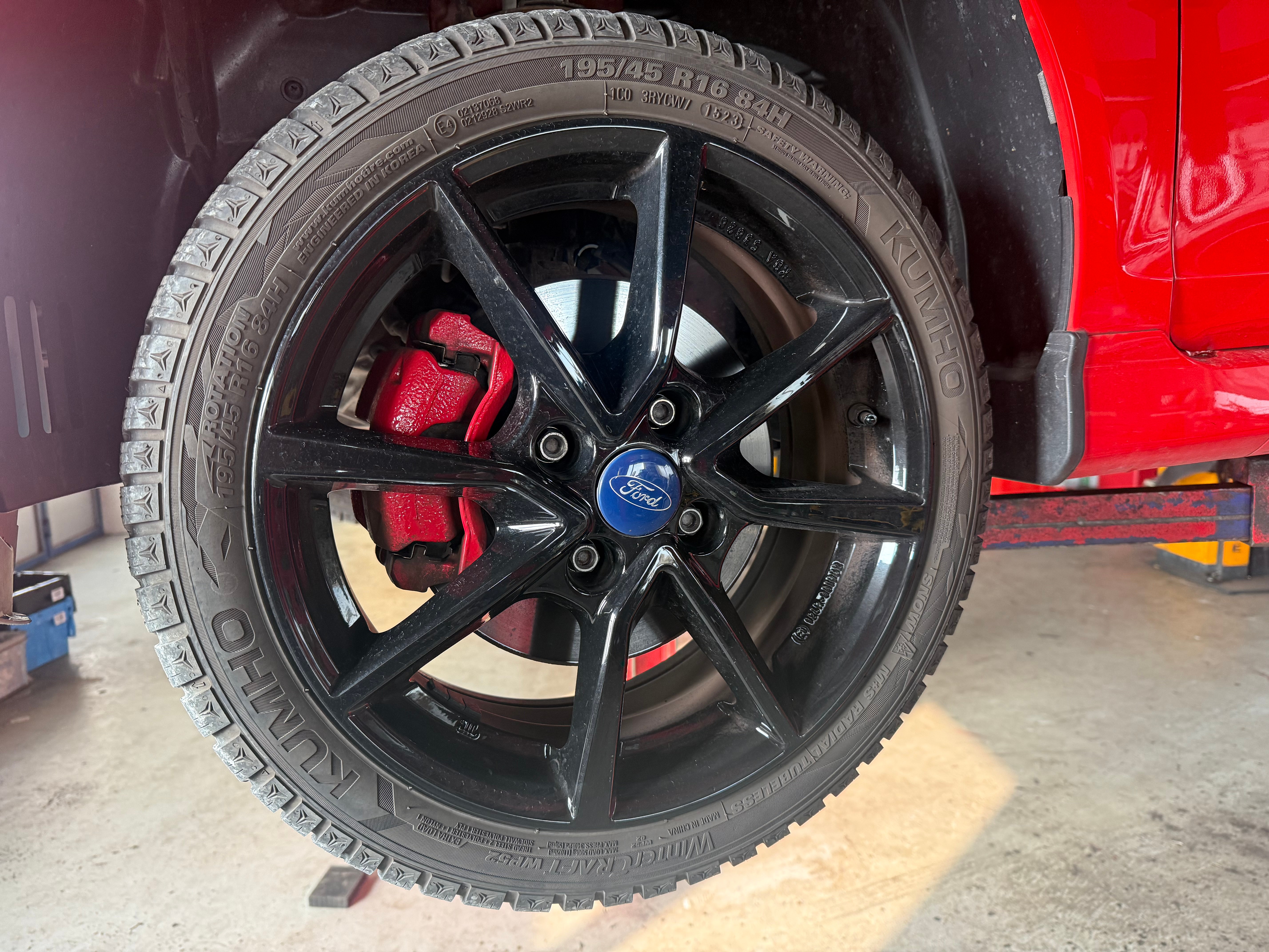

Dziś u mnie wleciał komplet wielosezonów Kumho Solus 4S HA32 245/45 R18. Przejechałem się trochę i jest nieźle. Nie kupowałem kolejnych GY, ponieważ auto i tak będę w przyszło roku zmieniać.
Te same , tylko 195/55 R16 91 ponad 2,5 roku temu kupiłem ojcu i nie było z nimi problemu, czy to zima czy lato. Nawet w ostatnią "srogą" zimę. Z drugiej strony on tam jeździ dziadkowozem i to powoli, więc ten "test" średnio miarodajny. xD
