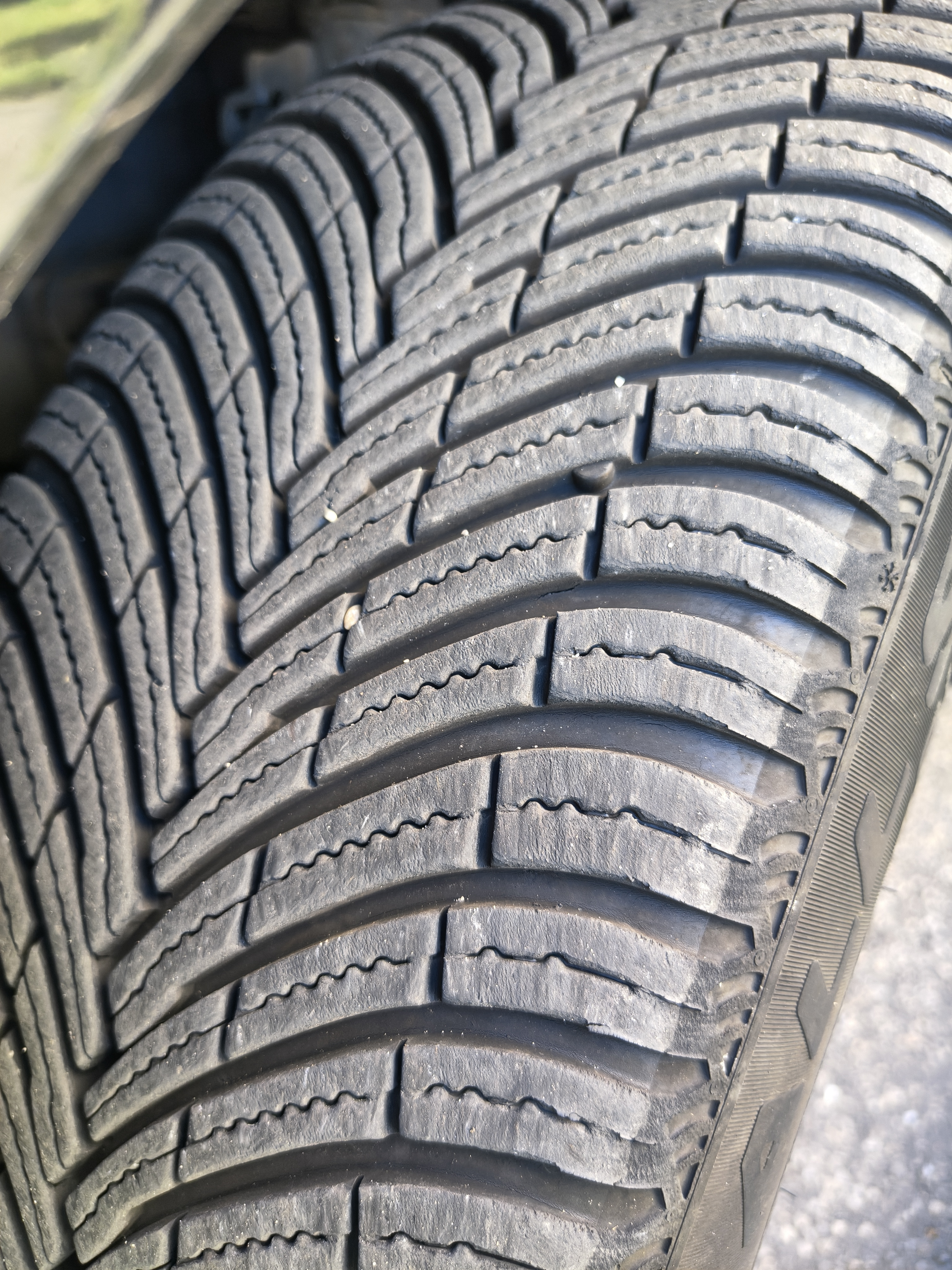

~12 tys. km w okresie październik/listopad do ~połowy czerwca 2026 na tylnej osi, a następnie ~8 tys. km w okresie ~połowa czerwca do teraz na osi przedniej.
M.in ~3500 kilometrów urlopu w czerwcu/lipcu po europie (bezpłatne drogi m.in, Austrii, pogranicza włosko-słoweńskiego czy Chorwacji / Istria w tym sporo dróg w górach) czy 6-dniowy wypad przełajowy Śląsk -> wyspa Rugia i wybrzeżem od Rugii po Hel -> Śląsk (~2300 kilometrów). Także opona w czerwce upały (35+) była m.in silnie eksploatowana na górskich przełęczach.

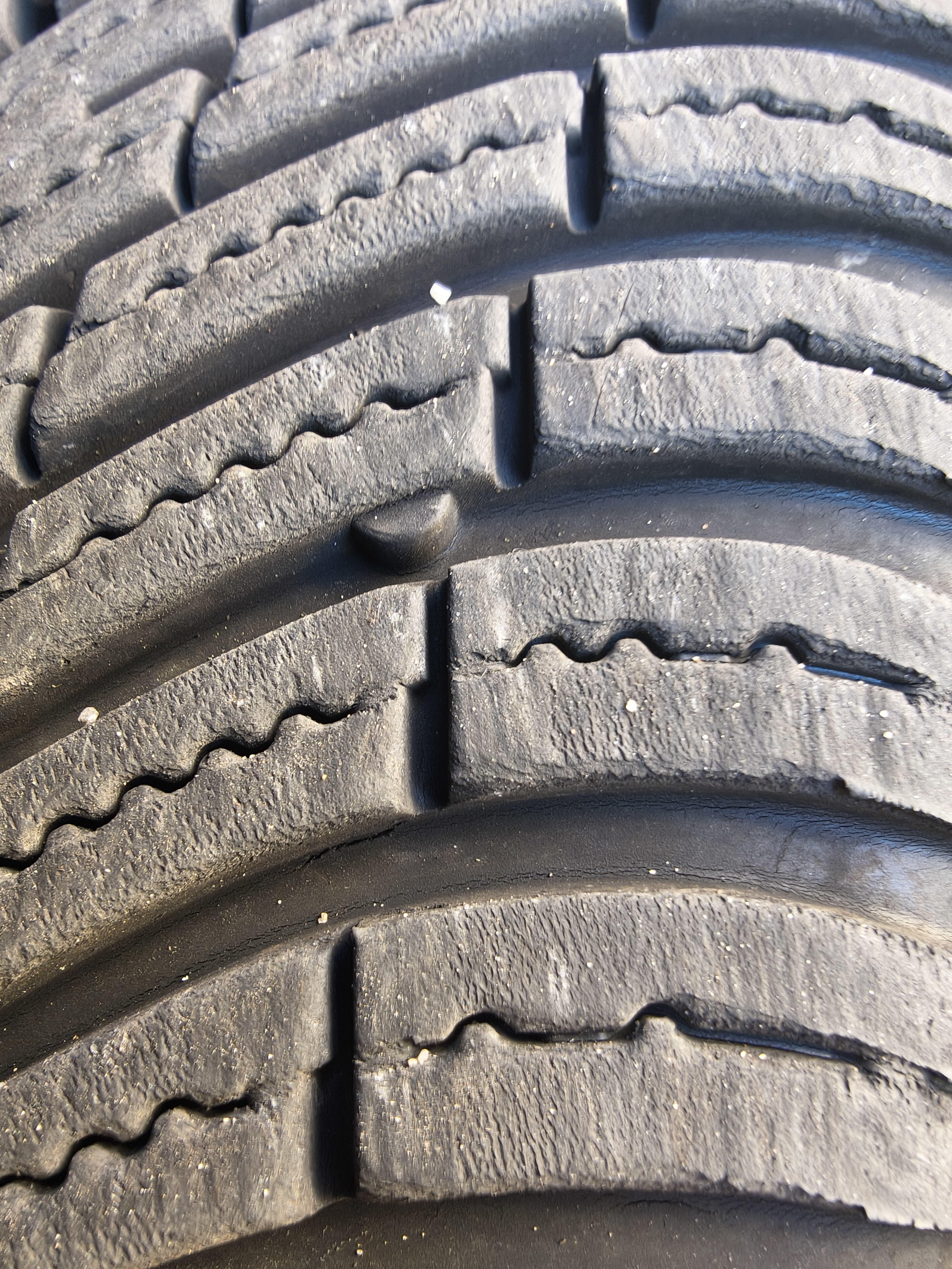

image.thumb.png.7f8f42f1e39e271936e7a6f2f09af44e.png image.thumb.png.9ec1f35d682734aca5883ebaccd5dee3.png
Widoczny na oponie wskaźnik bieżnika to tzw. zimowy wskaźnik bieżnika, wskazujący 4mm.
W rozmiarze jakim mam testy / opisy sugerują, że fabrycznie bieżnika było w zakresie 6.4 - 6.8mm.
Zakładając optymistycznie, że było to 6.8mm to po ~20 tys. km dla prostego rachunku poszło ~2.8mm bieżnika.
Przy ~40 tys. km i tym samym sposobie użytkowania zszedłbym poniżej dopuszczalnej wysokości w Polsce, a gdzie tam 50 czy 60 tys. km.
I tak, byłem tego świadomy.
Ogółem zrobią ze mną 2x sezon jesień zima (25/26 i 26/27), 2x sezon wiosna/lato (26 i 27) i na zimę 27/28 do zmiany.
Wyjdzie podobnie jak poprzednie Hankook 4S, czyli ~32 tys. km i wymiana.
