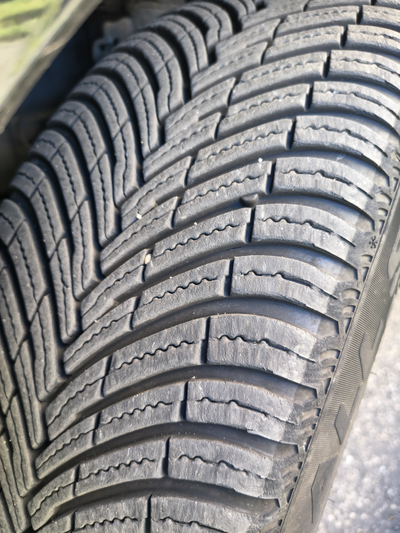

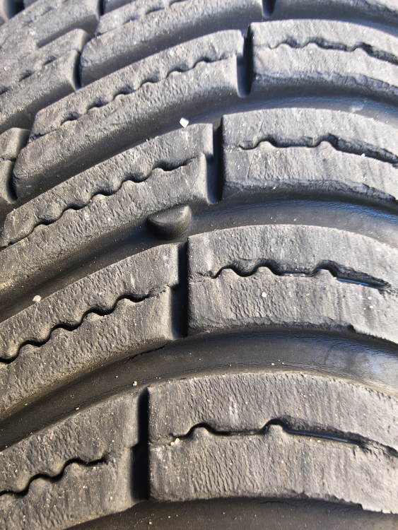

HappyLittleGamer 269 Opublikowano 18 Września Opublikowano 18 Września Moje Miśki po 65 000km. Przyglądnąłem się innym ludziom na czym jeżdzą i stwierdziłem że moje wyglądają na nowe opony Tylne ok 4.75mm bieżnika Przednie ~ 3mm bieżnika: Teraz się we mnie taka cebula odzywa, że chcę "nowe" opony wyrzucać do kosza. Ludzie serio mają w tragicznym stanie, 20% ludzi na zimówkach cały rok jedzie 70% na oponach budżetowych marek.
lesiu155 484 Opublikowano 18 Września Opublikowano 18 Września No te przednie to na granicy ale tylne jeszcze pojeżdżą - o ile nie mają niewiadomo ile lat. Zawsze możesz sobie tylne przerzucić na przód a na tył poszukać nawet używek w podobnym stanie (i wieku) i jeszcze dojeździsz je przez rok czy dwa. 1
