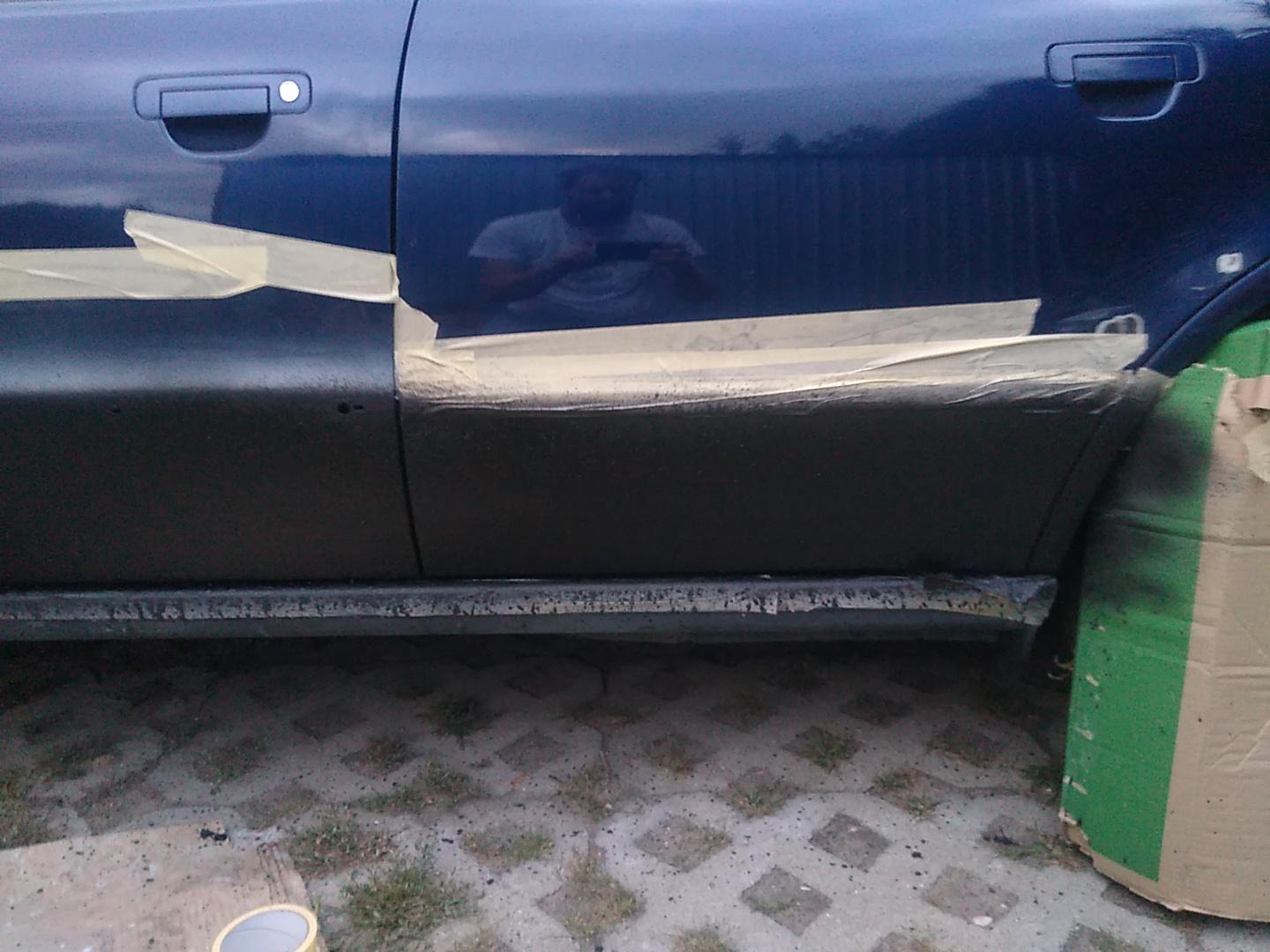

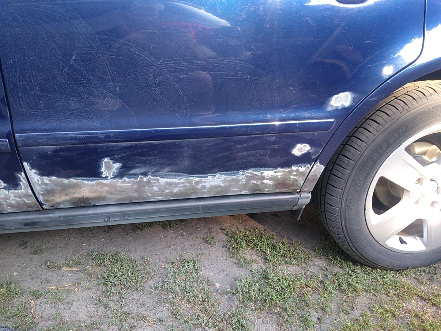

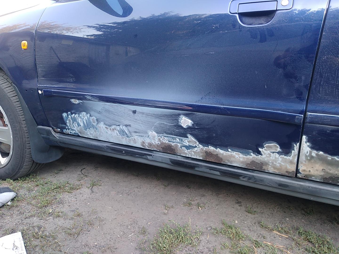

W końcu wziąłem się za rdzę która chciała mi zjeść na wylot drzwi, przez te nieszczęsne listwy boczne dolne, Lalki już z tego nie będzie. ale żeby przyjanuszyć to nawet tego nie szpachlowałem bo nie widziałem sensu. Samochód jeździ ze mną do rajchu, zostawiam go na 2 tygodnie i się niczym nie przejmuje. Żeby ktoś go chciał ukraść to nawet lepiej pozbędę się gruza 8:E.
Przeorałem najpierw tarczą do cięcia wystające uchwyty na spinki, później założyłem tarcze tzw. włosy murzyna i darłem do żywego metalu.
Oczyściłem z pyłu, odtłuściłem i poszedł na to reaktywator Forch L237 i auto stało do soboty (w poniedziałek zacząłem prace).

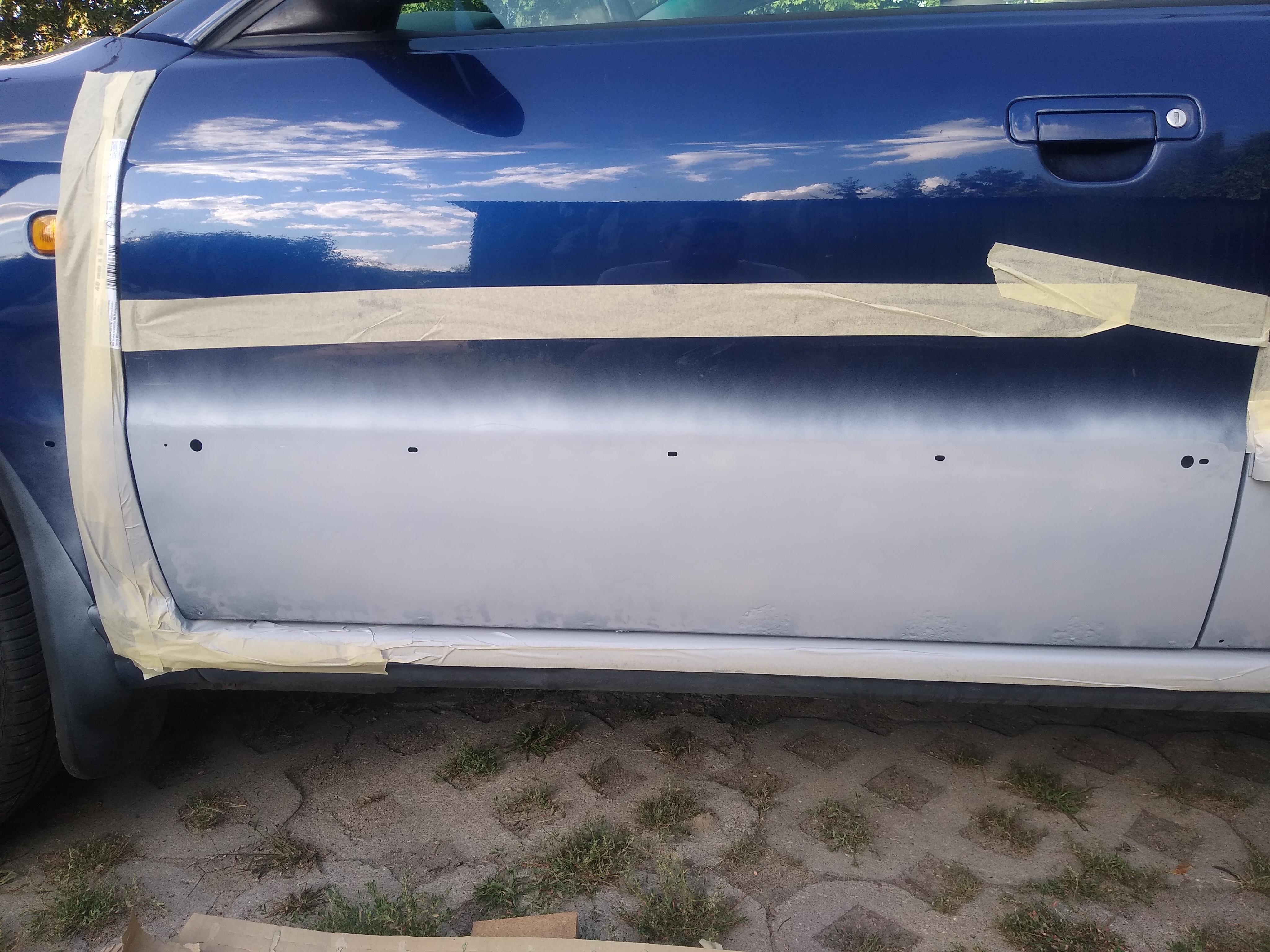

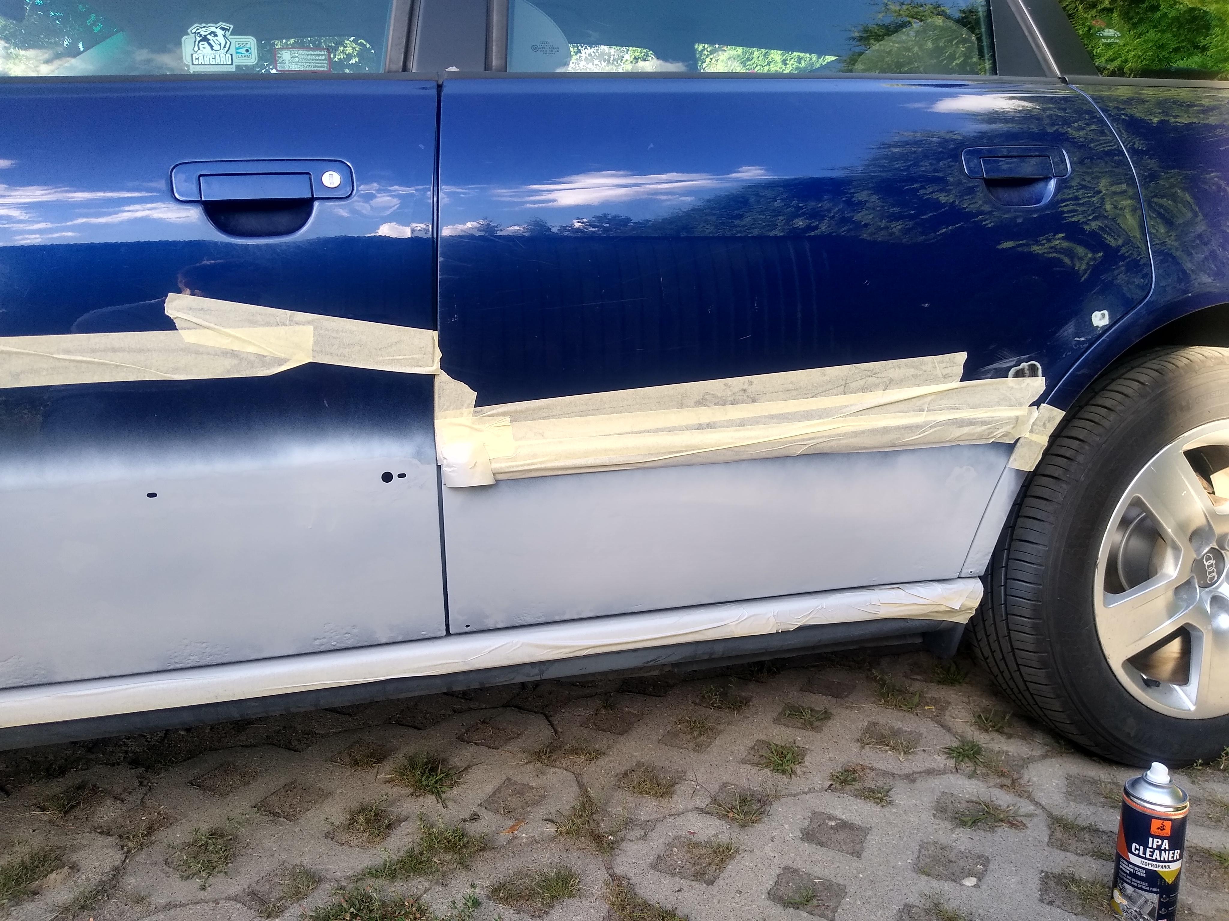

Papier ścierny 600, 800 żeby wyrównać ten cały reaktywator,
podkład akrylowy znów papier ścierny wodnym 1500 z raz przeleciałem na mokro
woda z mydłem umyta powierzchnia robocza,
IPA żeby wyciągnąć wodę i odtłuściłem powierzchnię,

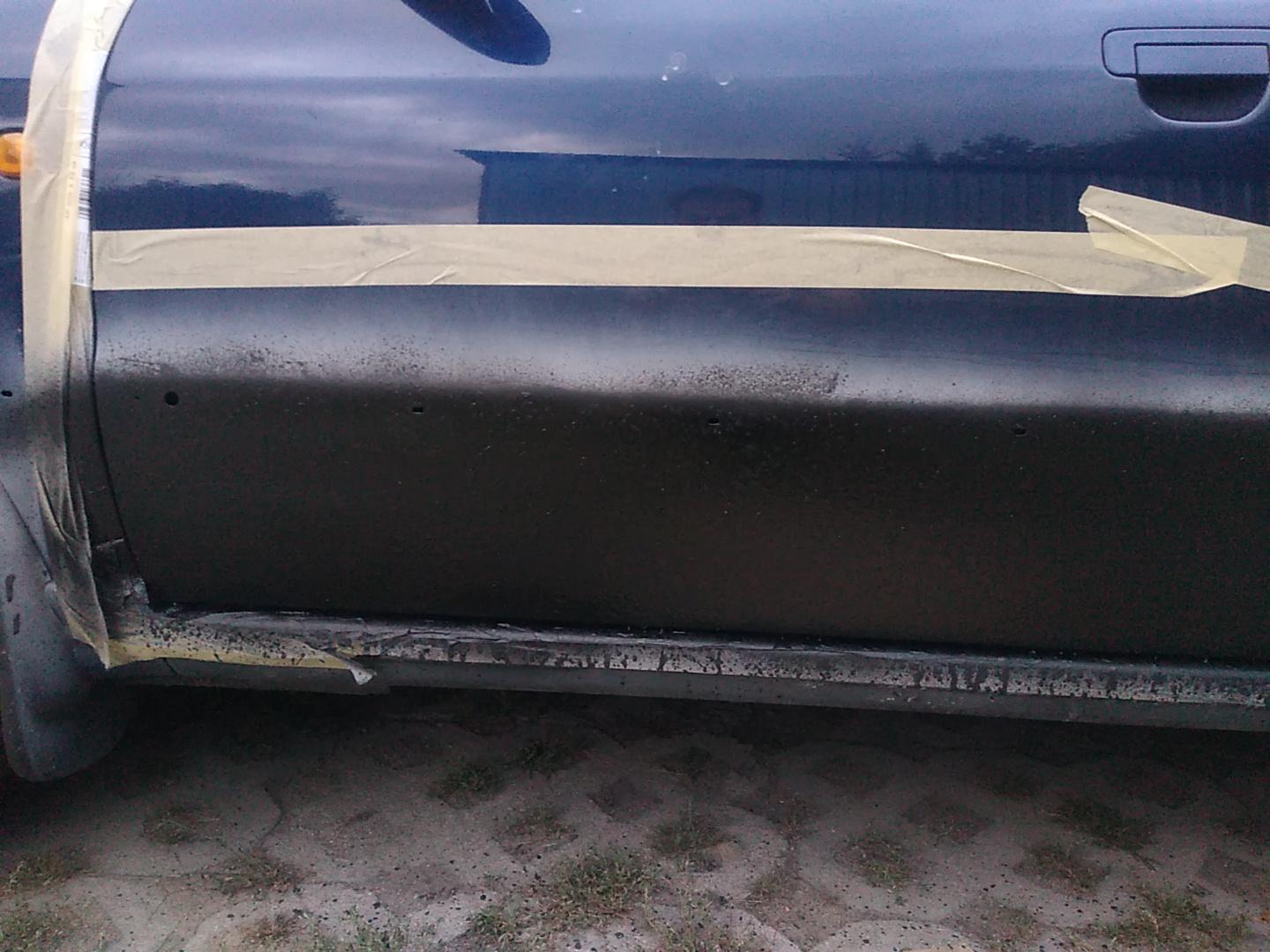

Baranek w sprayu + czarny lakier żeby pokryć bardziej powierzchnię i tak to wyszło:

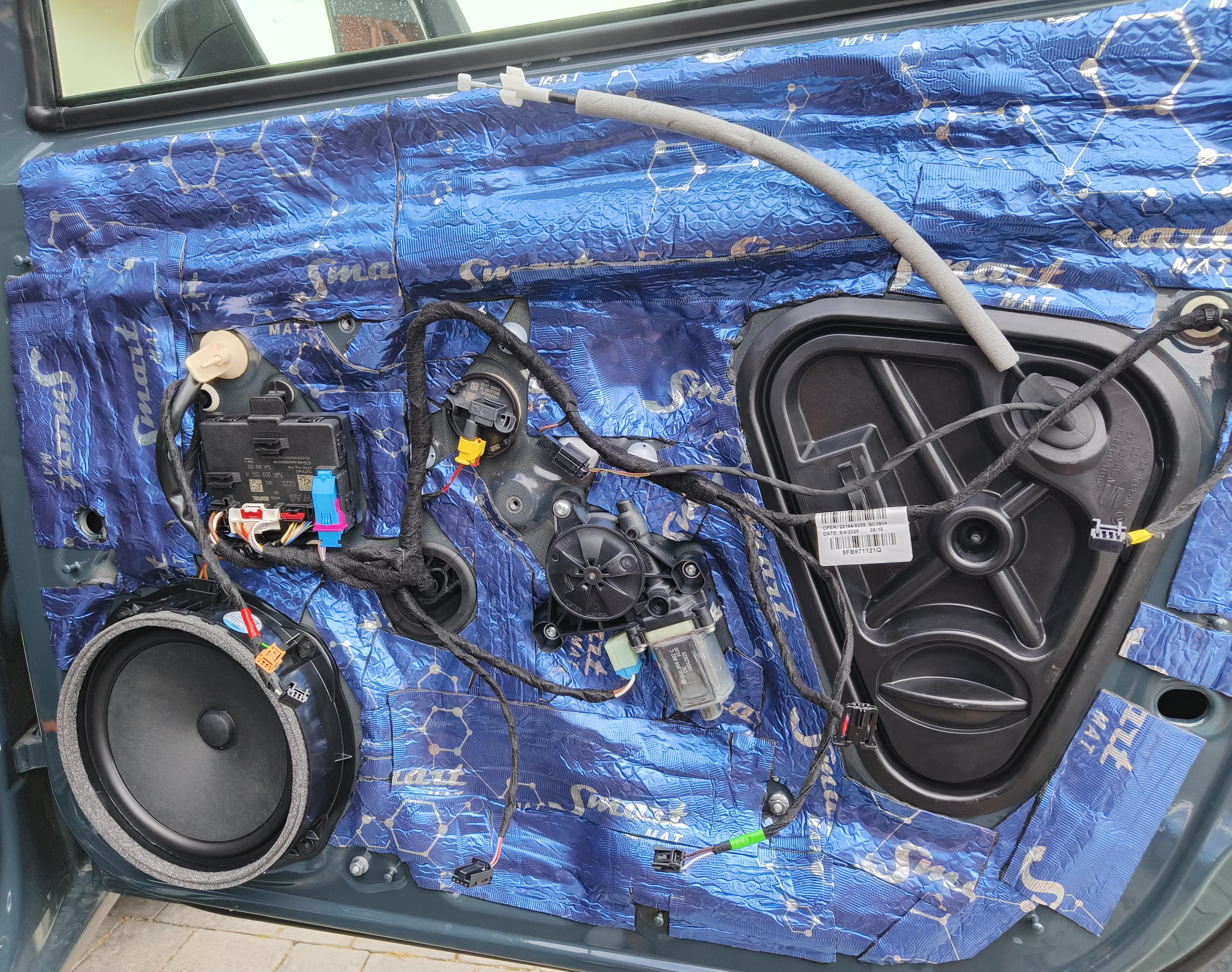

W dniu 24.08.2025 o 08:54, Pan Ciastovy napisał(a):
@Klimaczy dałeś matę w poszyciu drzwi?
 dasz namiary na matę?
Tak, wyklejone obie strony drzwi.
Użyłem maty 2.5mm, 2-3 warstwy na dużych powierzchniach. Na tapicerkę drzwi od wewnątrz wkleiłem jeszcze piankę 9mm.
Dużo tego na allegro.
Wyciszyłem podszybie w A3 i dodałem uszczelkę przy masce, dało to zaskakująco dużo. Jeszcze tylko podłoga i będzie komplet :)
na to poszła pianka 15mm, oczywiście tylko ta "ścianka" pionowa, aby rynienka pozostała drożna.
a to prosta uszczelka, zredukowała szumy delikatnie ale jednak odnotowywalnie.
