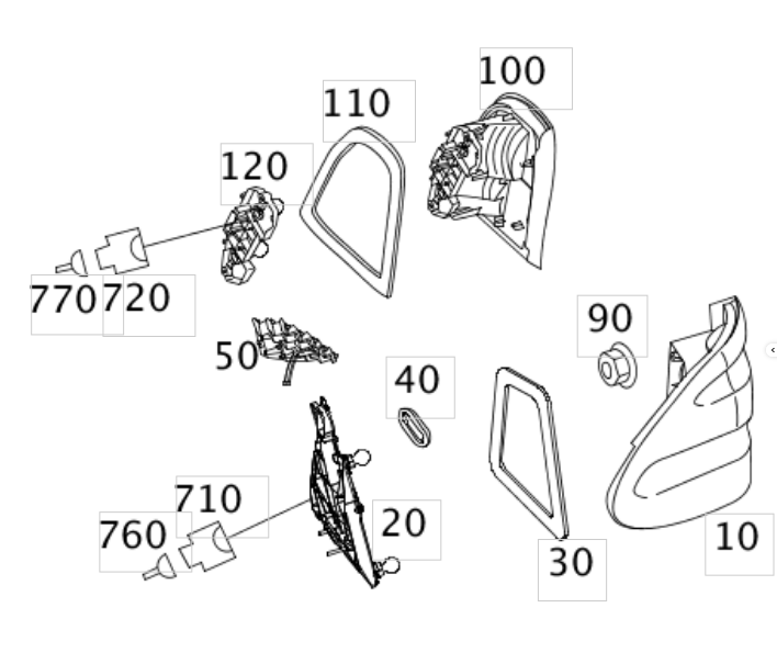

Przepaliła się żarówka z tyłu w prawej lampie...Mercedes tak wymyślił, że samej zarówki nie wymienię. Muszę cały "wkład" z płytką elektroniki wymienić albo lampę. Obie mało dostępne w necie do zakupu.. żarówka która normalnie kosztuje złotówek kilka zamieniła się w operację szukania lampy/wkładu... jprdl

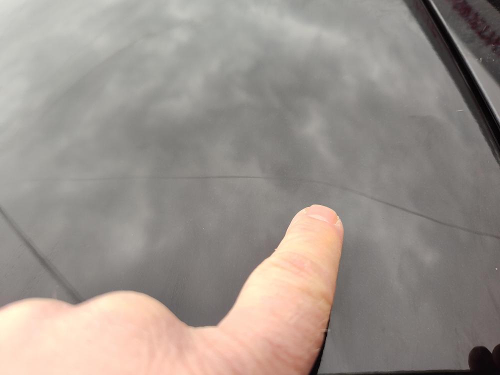

1 godzinę temu, huudyy napisał(a):
dla mnie to trochę wygląda, jakby ktoś od spodu przywalił w to :E nie kopnąłeś przypadkiem czy co? :E
Ja nie...
Na pewno?
Bo nawet ejaj:
"W Mercedesie W211 (sedan/kombi) wymiana tylnych żarówek jest możliwa, ale często mylona z brakiem dostępu przez plastikową płytkę z obwodami. Należy odpiąć złącze, przekręcić oprawkę o 45 stopni i wymienić żarówkę
Kluczowe informacje:
Dostęp: W sedanie zdejmuje się tapicerkę bagażnika, a w kombi boczne schowki.
Problem z "brakiem możliwości": Jeśli plastikowa płytka z obwodami jest stopiona (zwłaszcza w okolicy masy), wymiana żarówki nie pomoże. Należy kupić nowy wkład lampy lub naprawić ścieżki.
Rodzaje żarówek: Zazwyczaj są to żarówki P21W lub P21/4W.
Komunikat błędu: Po wymianie komunikat "Lamp Defective" może zniknąć dopiero po naprawie masy lub wyczyszczeniu styków.
W przypadku całkowitego stopienia gniazda, konieczna jest wymiana plastikowego wkładu płytki stykowej.
Która z nich do wymiany:
Edytowane przez bergercs
Ze starej lampy (tej zbitej miesiac temu) udało mi się wyjać żarówkę kierunkowskazu ale ma dziwny bolec. Wyjmę później lampę i sprawdzę ale na 99% nie da się. Wszędzie gdzie znalazłem info to wychodzi że trzeba cały moduł wymienić. Takie coś: https://www.amazon.pl/CARSO-CLASS-tylny-Taillight-A2118200577/dp/B0BLCSJ6W4
Moduł ma tylko dwie żarówki. U mnie padła stopu.
I tak czytam na forum i nawet a manualu polifta:
"The bulbs in the tail lamps cannot be re-placed individually. The tail lamp bulbs are under pressure and could explode during an attempt to replace them.If the tail lamps are malfunctioning, have them exchanged at an authorized Mercedes-Benz Centre"
Edytowane przez larry.bigl
Nie, zobacz, że ta ścieżka, która jest przynitowana plastikiem do całości wchodzi pod żarówkę i tam ma styk. Ale imo powinno dać się to wymienić - tak przynajmniej to wygląda. Może PW24W?
EDIT: Dobra, widzę, że te żarówki PH16W nie są zintegrowane z tą płytką, co google wyświetla. I faktycznie, na zbliżeniu na żarówce kierunkowskazu widać PH16 co tym bardziej sugeruje, że jest wymienna.
https://www.amazon.ca/Brake-Light-PH16WY-Signal-Mercedes/dp/B0B561J6RD?th=1 bingo, ale cena zabójcza :E
Edytowane przez lesiu155
I żarówki niby można dostać ale z tego co czytam na forach to tak to wymyślili, że i tak nie działa i trzeba druciarstwo robić.
Wypytałem jeszcze chłopaków z mojego serwisu, mówią, że tak to wygląda w W211 kombi/sedan, albo lampa albo wkład do wymiany..

Ale jak to się ma do śladu na wierzchu dachu? W tym kontekście pytałem ;)

Lampa wymieniona. Spalona żarówka kosztowała 230PLN. Rozebrałem moduł i tam rzeczywiście nie ma opcji wyjąć żarówkę stopu. One nawet nie są lutowane a jakoś zgrzewane. Co ciekawe żarówkę kierunkowskazu da się wyjąć.
