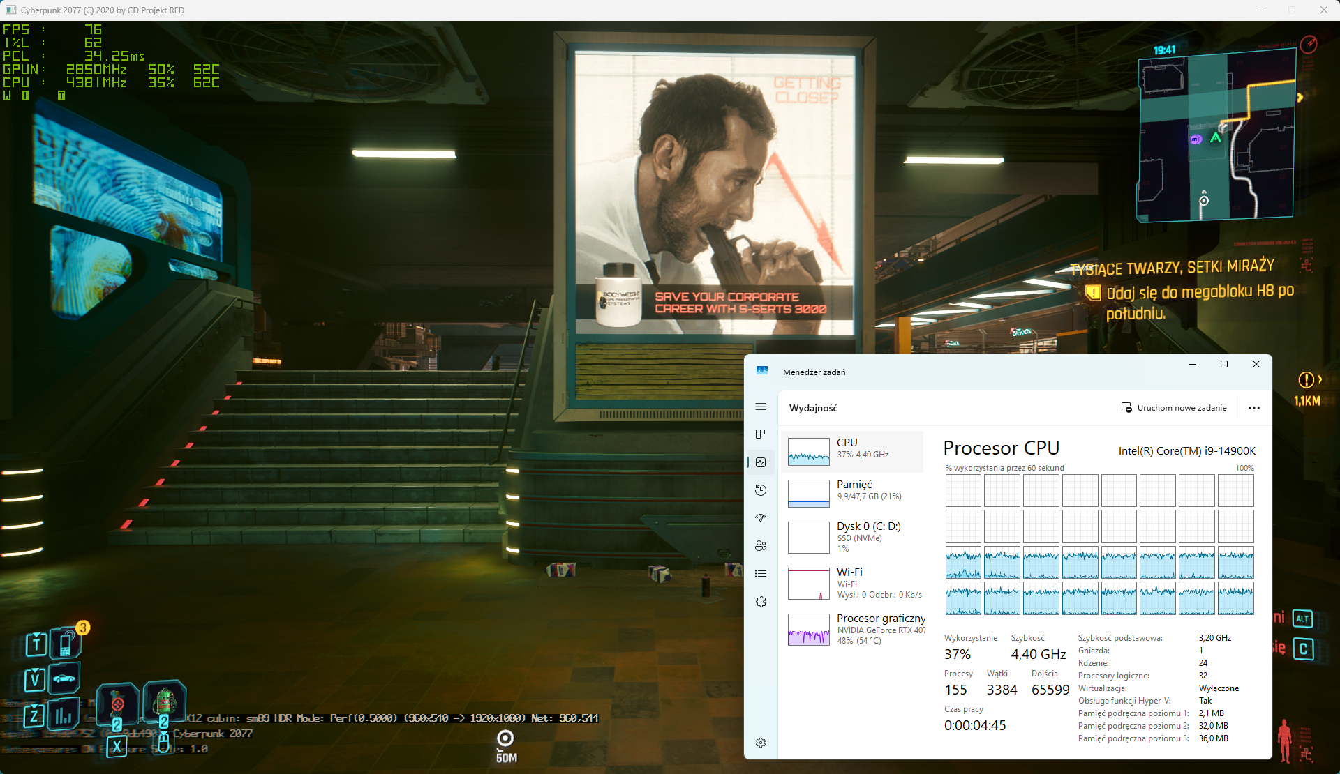

@sideband, programy i niektóre gry można uruchomić na rdzeniach E tak żeby działały dokładnie tak jakby rdzenie P były wyłączone.
1. Powinno się ograniczyć liczbę równoległych wątków uruchamianych przez grę. Jeżeli gra jest uruchamiana na rdzeniach E to powinna korzystać z 16 zamiast 32 równoległych wątków. Np. w Battlefield 6 można ustawić liczbę wątków za pomocą user.cfg, w Cyberpunk 2077 uruchamiając grę z odpowiednim argumentem wiersza poleceń.
Ja napisałem mały program na własny użytek, który podczas uruchamiania gry podmienia funkcję używaną przez grę do sprawdzania liczby rdzeni procesora. Oszukuje on w ten sposób grę, że procesor ma tylko 16 rdzeni E przez co gra nie tworzy i nie uruchamia więcej niż 16 równoległych wątków.
2. Ustawienie koligacji na rdzenie E.
3. Dodatkowo można wpisem w rejestrze zarezerwować rdzenie P tak, żeby nawet system na nich nic nie uruchamiał. Nie trzeba wtedy nawet korzystać z koligacji.
Cyberpunk 2077, ustawienia Ray Tracing: Ultra, miejsce testowe @tomcug'a, uruchomiony w 16 wątkach na rdzeniach E.

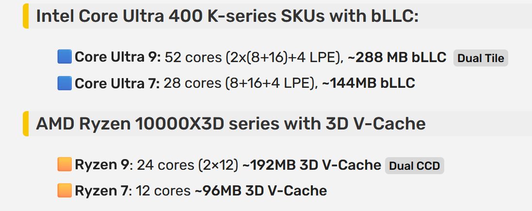

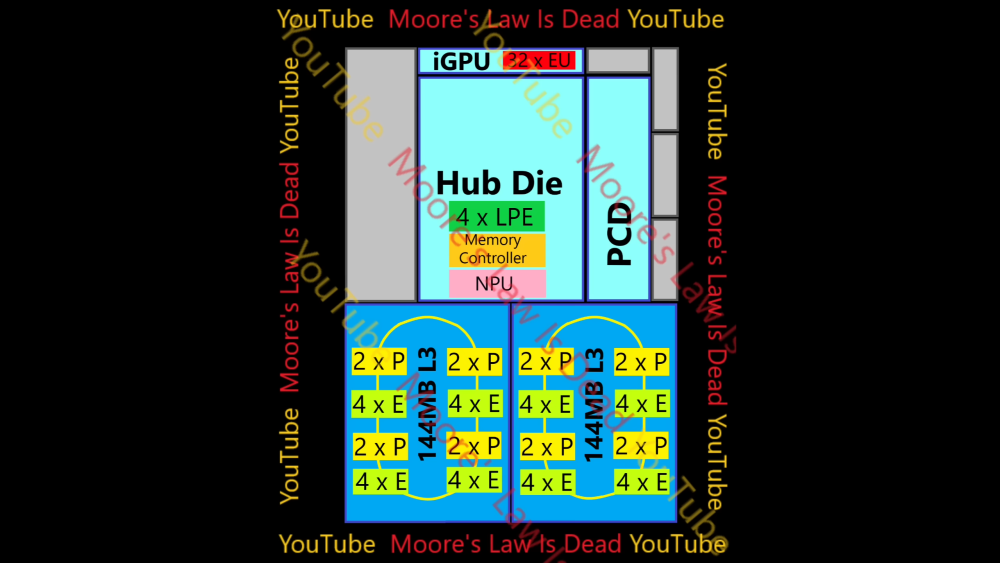

NVL 8+16 Die TSMC N2 ~110+mm2
NVL 8+16 bLLC Die TSMC N2 ~150+mm2
Zen2 CCD: 2*4 Core 2*16 MB L3 TSMC N7 ~77 mm2
Zen3 CCD: 8 Core 32MB L3 TSMC N7 ~83 mm2
Zen4 CCD : 8 Core 32MB L3 TSMC N5 ~72 mm2
Zen5 CCD : 8 Core 32MB L3 TSMC N4 ~71 mm2
Zen6 CCD : 12 Core 48MB L3 TSMC N2 ~76 mm2(50% więcej dla rdzeni + około 30-40% miejsca poszło na rozbudowę logiki rdzeni(IPC)).

2x compute die to rywal następcy 9950x więc raczej mało interesujący produkt na forum.
1x compute die na N2 + bLLC zgaduję pod gry będzie bardzo oszczędny.
