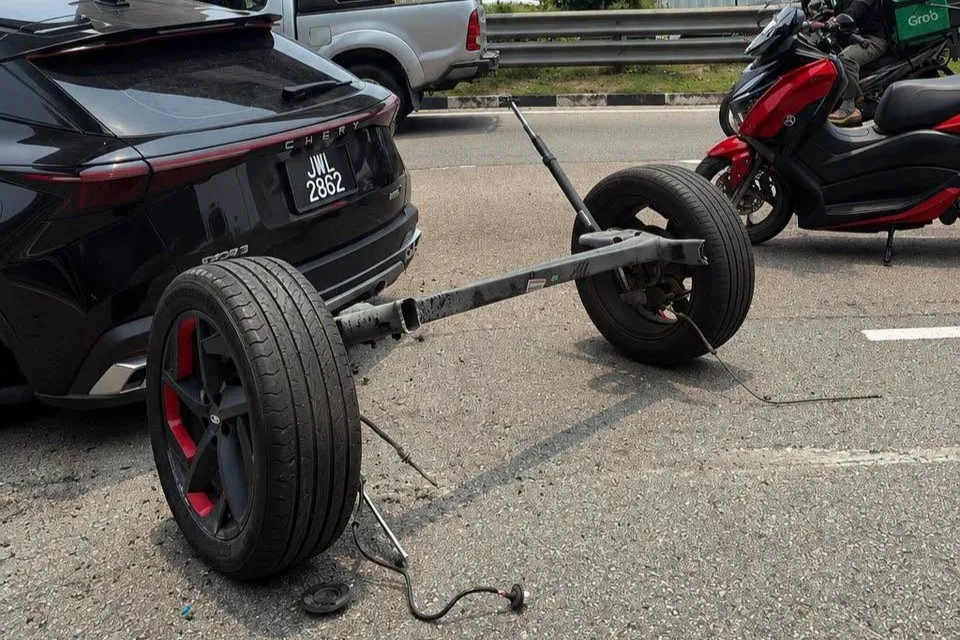

Nie tylko koła odpadają, ale pedały hamulca też:
"W Chinach właśnie wybuchła głośna sprawa dotycząca luksusowego elektryka Maextro V800, marki powiązanej z Huawei. Podczas testu awaryjnego hamowania z prędkości 100 km/h w trzech testowanych egzemplarzach pękły wsporniki pedału hamulca. Sprawa jest badana, a chińskie władze zapowiedziały zaostrzenie zasad testowania nowych modeli."
"Maextro to nie tani samochód za grosze. Flagowa wersja V800 kosztuje około 1,016 mln juanów, czyli 150 tys. dolarów."
https://www.scmp.com//business/china-evs/article/3370548/brake-pedal-failures-luxury-ev-put-chinese-cars-quality-regulatory-spotlight
Tyle gadania o technologi i kosmicznym wyposażeniu, a wychodzi że mechanika nie nadąża za marketingiem.
