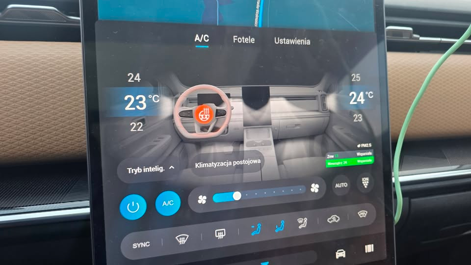

Ogrzewanie.
Mam pytanie odnośnie ogrzewania.
Jak odpalam auto to ładnie grzeje i nawiewem leci ciepłe powietrze.
Po jakimś czasie przestaje lecieć ciepłe powietrze i zaczyna chłodne.
Podniesienie temperatury nic nie daje.
Paweł Feli
Najbardziej zasłużony współautor
To jest jakiś dramat z tym... W trasie przy minusowych temp. Trzeba dać na maksa ogrzewanie by cokolwiek grzało, jak dla mnie to komora silnika się nie dogrzewa i dlatego się tak dzieje
Paweł Zgorzałek
Autor
Paweł Feli no właśnie na trasie. Wczoraj i dzisiaj jechałem trasę 350 km i zimno było. Ratowałem się ogrzewaniem kierownicy
Paweł Feli
Paweł Zgorzałek Pewno zaraz znów napiszą wiadomość do użytkowników z cyklu "ekstremalne warunki użytkowania" i dlatego nie ma ogrzewania

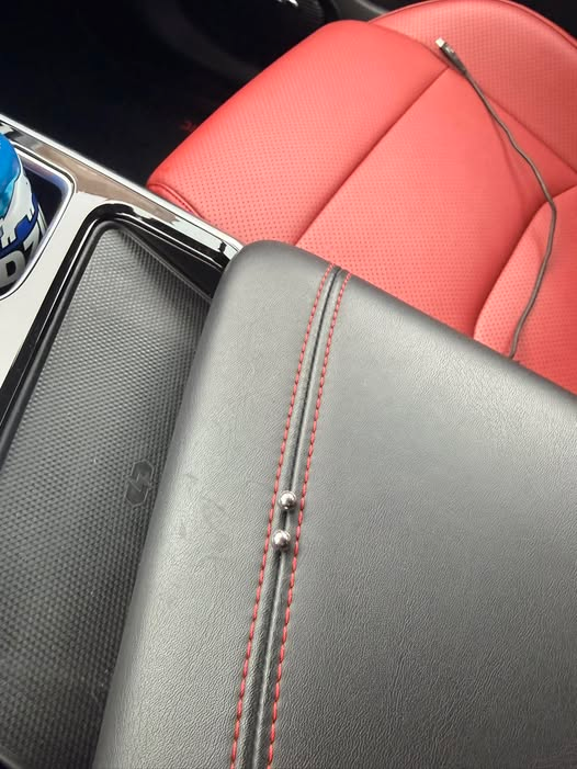

Witam
Mam nietypowe pytanie, dzisiaj podczas sprzątania auta w nogach kierowcy znalazłem 3 kulki takie jak na zdjęciu(nie są pokryte żadnym smarem). Może ktoś zna odpowiedź na pytanie czy wypadły z jakiegoś mechanizmu czy to ja już zwariowałem i podrzucam sobie jakieś dziwne rzeczy do auta. Dodam że od jakiegoś czasu borykam się z problemem skrzypiącego fotela kierowcy podczas gwałtowniejszego przyspieszania oraz hamowania. Może ma to jakiś związek z „tajemniczymi kulkami”.
Kamil Olińs
Obiecujący współautor
Może analne
Kamil Baran
Mi też zaczol skrzypiec fotel i też nie mam pojęcia dlaczego przejechane 7300 km
Adrian Tkacz
Autor
Kamil Baran rozmawiałem już o tym w serwisie w Gdańsku i podobno wymieniali już kilka foteli tylko muszą najpierw udokumentować jego usterkę
Krystian Jędrusiak
Mi też skrzypial I wymienili na nowy
Jacek Pajer
Mi też dwie wypadły przy cofaniu fotela, zapewne z prowadnic. Wyleciały obsralem się że Chińczyk zaczął się sypać ale narazie wszystko działa , kulki sprzedałem na złomie
Leszek Borowski
Z dużym prawdopododobieństwem wysypują się z prowadnic foteli, bo to chyba jedyne miejsce gdzie mogły by być zamontowane. W instrukcji nie jest podane, jak są zbudowane prowadnice foteli, stąd moje domniemanie. Serwis, dopóki fotel się nie blokuje, raczej z tym nic nie zrobi.

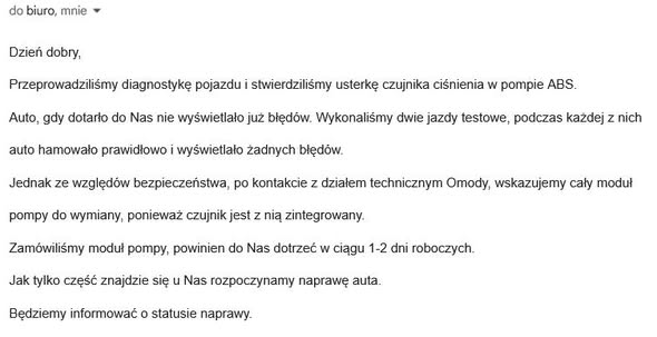

Witam! Proszę o poradę. Moja Omoda trafiła na lawecie do autoryzowanego serwisu. Przyczyną było uszkodzenie m.in zwrotnicy po uderzeniu kołem o krawężnik. W serwisie czekam na naprawę ponad miesiąc. Z ostatnich informacji jakie otrzymałem, to "nie ma zwrotnicy i nie wiadamo kiedy będzie" Nie dostałem też auta zastępczego. Przedstawiciel na Polskę nie odpowiada na mail. Czy zostaje tylko droga prawna?
Janusz Małaszczuk
W gwarancji masz napisane, że w przypadku problemu z dostępem do części naprawa może potrwać do 6 miesięcy. Także prawnik nic nie pomoże.

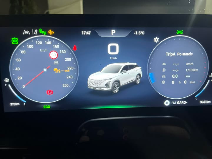

sdrntoeopSafal4a0u7chl0i1ga06.h 1z50acm8gdi1cum6mt8faao88lfa  ·

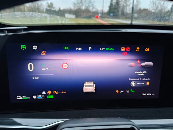

Błąd radaru. Zapaliło się podczas jazdy. Radar czyściutki,nieoblodzony. Dzisiaj myjnia i błąd nadal jest. Miał tak ktoś?
21 lutego wizyta w ASO Plichta roczny przegląd.
Przebieg 7500 km.
Grzegorz Okuniewicz
Miałem na prostej po wyżej 60 się zresetował i ikonki zgasły
Tomasz Czapla
Autor
Grzegorz Okuniewicz u mnie już się tydzień pali…
Sylwia Niekurzak
Zgłupiałam co tu jest nieprawidłowe ?
Tomek Czaban
Miałem, zgasło po na drugi dzień jak zrobiło się cieplej.
Zbyszek Sawicki
Miałem zgasło oo dwóch dniach gdy się ociepliło
Kinga Parciak
Też tak miałam, zgaśnie samo jak będzie cieplej
Słowinski Mirek
U mnie tez zgasło jak sie ociepliło !!! Jeździłem chybabz tydzień czyszczenie nic nie dawało!!!

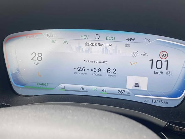

Cherry Tiggo 9 PHEV:
Wesołe PodróżeChery Tiggo 9 PHEV - Porady, Leasing, Pomoc PL
ednsSortopfl5ttil1u22gh32g  95h41ot1ahc3lh0l:e21gmuoi83 4493  ·
Od tygodnia mam i ja. Z Radomia - dziękuję, Panie Kacprze!
Jedyny kolor, który mogłem zaaprobować, więc dopłaciłem. Po 750 km prócz czasem włączającej się kontrolki poduszki powietrznej (pewnie jakieś luźne złącze) - najmniejszy negatyw nie przychodzi mi na myśl. Przesiadłem się z Forda Rangera 3.2 Wildtrak, poprzednio ML, wcześniej Grand Cherokee 5,7 HEMI. Czytam i liczę na ......spokój, aliści nie żółwiowy

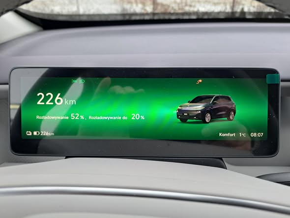

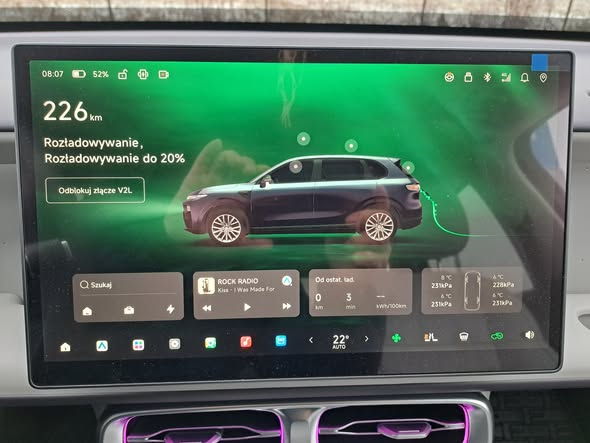

Aktualizacja problemu z V2L w Leapmotor B10 – ważne informacje dla użytkowników
Chciałbym podzielić się aktualizacją dotyczącą problemów z funkcją V2L w moim Leapmotor B10. Ze względu na powtarzające się błędy V2L, które blokowały możliwość jazdy, nie użytkowałem samochodu przez ponad miesiąc.
W dniu 06.02.2026 r. zainstalowałem nową aktualizację oprogramowania OTA (wersja 3.41.21). Miałem nadzieję, że to rozwiąże problem i pozwoli na bezpieczne korzystanie z auta. Tego samego dnia odbyłem jazdę testową (ok. 150 km) i postanowiłem sprawdzić ładowanie DC na stacji IONITY w Poznaniu. Niestety, pojawiły się problemy z rozpoczęciem sesji, mimo posiadania aktywnego abonamentu. Dopiero po około sześciu próbach (zamykanie/otwieranie auta, rozłączanie kluczyka Bluetooth) ładowanie ruszyło. To mój trzeci samochód elektryczny i w żadnym wcześniejszym nie miałem takich trudności na stacjach DC.
Po powrocie do domu naładowałem auto do 81% ładowarką AC. Rano ruszyłem do Poznania. Na zwężce w centrum miasta, przy dużym natężeniu ruchu, samochód nagle wyświetlił komunikat V2L podczas jazdy. Musiałem bardzo uważać, aby nie zwolnić poniżej 10 km/h – wiedziałem z doświadczenia, że przy niższej prędkości system może zablokować hamulec postojowy, co całkowicie sparaliżowałoby ruch na drodze. Po minucie, która dłużyła się w nieskończoność, komunikat zniknął.
W drodze powrotnej ponownie zajechałem na IONITY. Sytuacja się powtórzyła: sesja teoretycznie startowała, ale ładowarka po chwili wyświetlała błąd. Wtedy zaczął się "cyrk":
Na ekranie samochodu zamiast parametrów ładowania pojawił się zielony ekran trybu V2L.
Dealer stanął na wysokości zadania i natychmiast wysłał lawetę, ale w międzyczasie podjąłem własne próby reanimacji auta:
Uśpienie systemu (30 min): bez zmian, nadal błąd V2L.
Odłączenie modułu w bagażniku: brak efektu.
Odłączenie akumulatora 12V: brak efektu.
Moje odkrycie: Wpiąłem w gniazdo ładowania adapter V2L zakupiony na AliExpress (sam adapter, bez podłączonych urządzeń). To zadziałało! Ekran V2L zgasł, a jazda została odblokowana. Jednak po wyjęciu adaptera błąd natychmiast wracał.
Ostatecznie dojechałem do serwisu o własnych siłach w asyście lawety, mając cały czas wpięty adapter V2L i otwartą klapkę ładowania.
Wnioski: Moim zdaniem problem nie leży w oprogramowaniu, lecz w samym gnieździe ładowania, module zarządzającym lub wiązce elektrycznej. Niestety oznacza to, że aktualizacja OTA 3.41.21 nie rozwiązuje problemu V2L. Samochód został w serwisie. Jestem już tym zmęczony i czekam na konkretne informacje od dealera. Innym użytkownikom radzę – być może warto kupić adapter V2L jako "zestaw ratunkowy", który pozwoli zjechać z drogi w razie awarii. Życzę innym użytkownikom więcej szczęścia niż u mnie i rozwiązania u nich problemu z V2L.

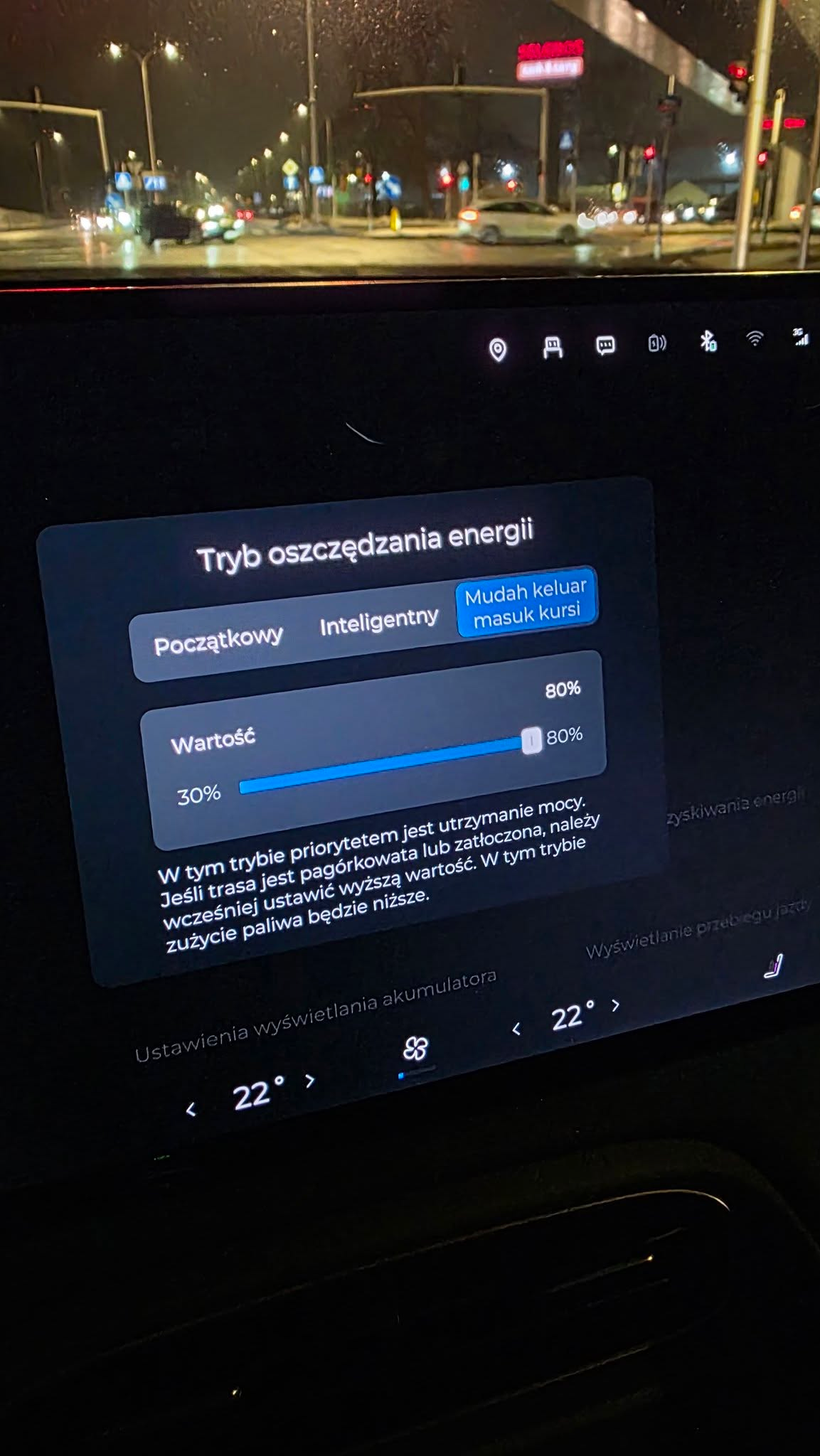

Czy u Was to też jest nieprzetłumaczone ?
"Mudach keluar masuk kursi"
Michał Grobelny
Łukasz Nyga w którym T? Jaka wersja softu? U mnie w T8 PHEV jest normalnie PL.
Łukasz Nyga
Autor
Michał Grobelny Tiggo 8 prestige
Marek Kaczmarz
tzw tryb indyjski, tak to standard od premiery. Mamy szczęście, że chińczycy bardzo szybko reagują na wszelakie sugestie dotyczące softu i reperują je na dniach. Jest szansa że w tym roku coś z tym zrobią (bo od październikowej premiery jeszcze jakimś cudem im się nie udało rozwiązać tego jakże trudnego problemu.

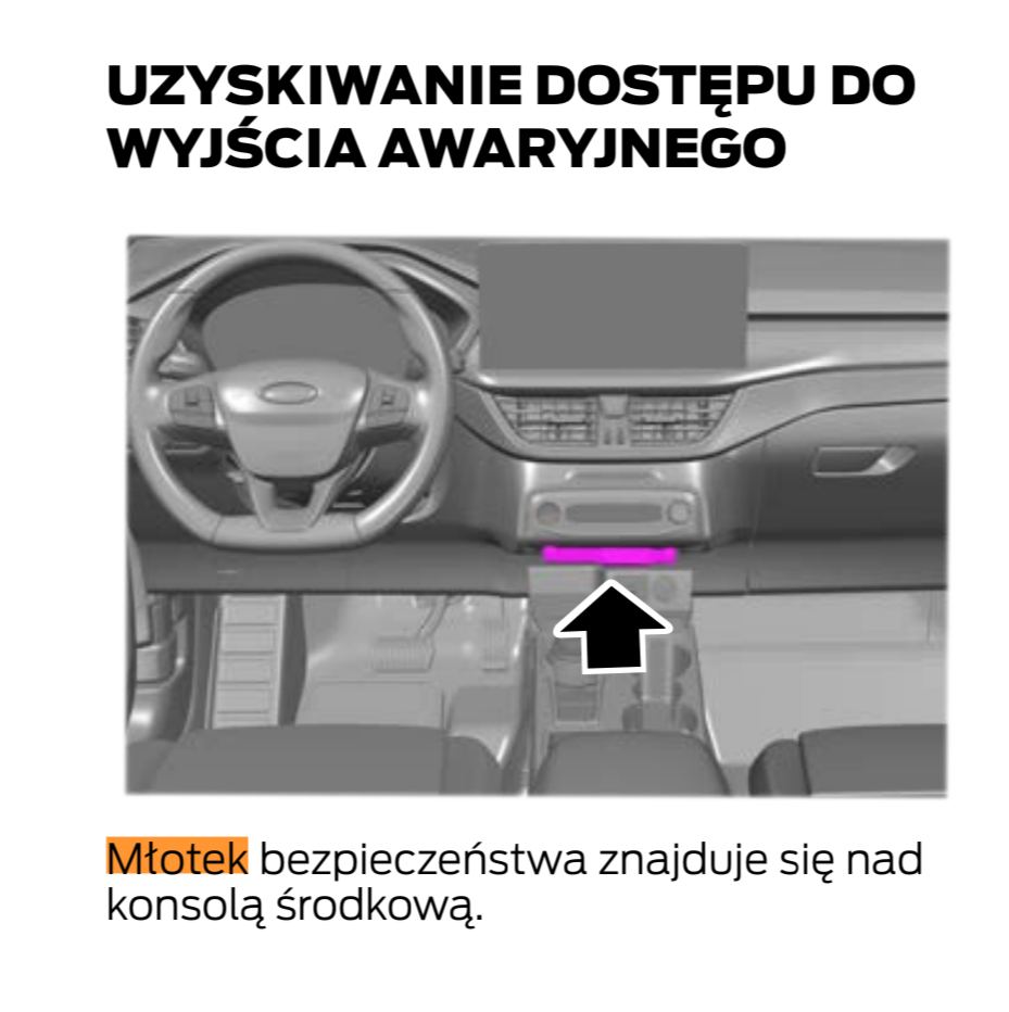

Odnosnie braku klamek w chińczykach, to wystarczy zrobić taką aktualizacje jak zrobił ford w polifcie Kugi ;)

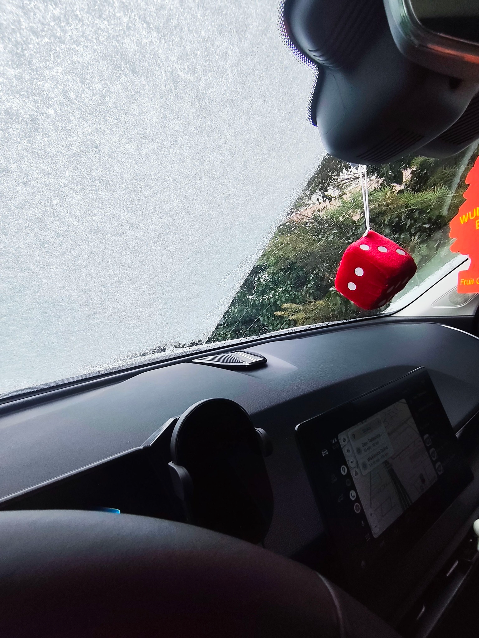

Nie dziala polowa odmrazania przedniej szyby od strony kierowcy Baic 5
Grzegorz Baszak
Na serwisie powiedziano mi że to sterownik odpowiedzialny za podgrzewanie szyby sterownik zamówiony czekam na wymianę
Koziołek Matołek
Autor
Grzegorz Baszak Mi tez tak powiedzieli

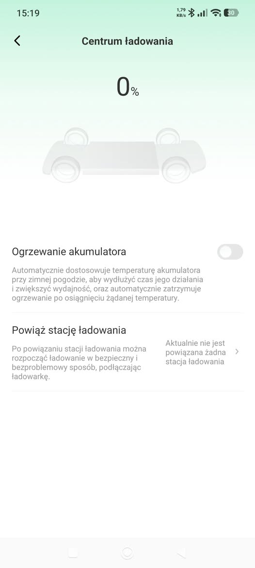

Po aktualizacji aplikacji przestało pokazywać % naładowania baterii. Da się z tym zrobić, żeby wróciło
Jakub Olczyk
Spróbuj na chwilę zdalnie włączyć wentylację, powinny wskoczyć statusy.
Wojciech Kubissa
Autor
Jakub Olczyk ok dziękuję zadziałało

Leapmotor:
Robert Robert
  · onodSrteps 1240ozg8ami4887ml9h5870c5au0dalma86fu8ul0c1.f13m6  ·
Witam od wczorajszego wieczoru zawiesiła mi się aplikacja. Wylogowanie nic nie dało. Nie można sterować ustawieniami auta. Ktoś coś pomoże
Wojtek Ja
ja bym zdjął kleme w aucie. Pomaga na wszystko
Marek Wodziczko
U mnie to samo nic nie pomoga. T03. Jest w zasięgu WiFi, LTE. Pojazd w aplikacji nie odpowiada od około 1:00
Johnn Doe
Wyłącz włącz tel
Chery Tiggo 9:
Jasiek Pacholski
ooedtpsrnStt7ad94i72gg3f427f0fu6g4z31iiaui21t 4cc.mg8c0475oc  ·
Cześć
Po 1500 km zaczęliśmy się lubić z tigo choć kilka mankamentów jest, najbardziej wkurza mnie zmiana biegów ale nie o tym. Czy ktoś miał problem z lusterkami mianowicie przy wrzucaniu wstecznego lewe idzie w dół a prawe do góry w ustawieniach przerobiłem możliwe opcje ale to nic nie dawało.
Jarosław Przebinda
Wrzuć wsteczny, analogicznie bez wchodzenia w menu - ustaw lusterka tak jak do parkowania tylem czyli niżej niż normalnie abyś widział dół za samochodem, i ciesz się z jazdy Temat zamknięty, pozdrawiam
Mateusz Łyszkowski
Gratuluję zakupu ja niestety z moim jutro 3 raz na serwis nie mam mocy , inaczej raz ma a raz nie ma...
Grzegorz Nowak
Ja wyłączyłem zmianę podczas używania wstecznego. Radzę sobie bez tego. Ale jak Jarek pisze. Możesz zdaje się ustawić na wstecznym i powinien pamiętać...
Jaecoo J7:
Arkadiusz Hodlik
  · odsptrSeon35c301.131gu9h6c0t70zlg458t02da512t0g34 to8i64ga12  ·
Cześć! Czy Wy tez macie problem z ogrzewaniem?
Nie potrafię znaleźć optymalnych ustawień (A/C lub Auto - nadal to samo)
Dmuchawa nawala ciepłym jak farelka, że aż robi się duszono jak po powrocie z imprezy uberem a chwilę później leci zimnym, że aż chłodno.
Mam wrażenie że auto nie potrafi wypośrodkować temperatury i dmucha raz ciepłym raz zimnym. Też tak macie?
(J7 PHEV)
Kamil Doroz
Ja to mam wrażenie że w tym szaleństwie jest metoda osobiście mam zawsze ustawione 30stopni tylko wybieram czy ma dmuchać mocno, średnio czy wogole
Jakub KO
Temat opisywany kilka razy. Na trybie EV nie dogrzewa na HEV grzeje "normalnie".
Mike Hotel
A na zmniejszającą się moc podgrzewania foteli jest sposób?
Arkadiusz Hodlik
Autor
Mike Hotel to też jest ciekawe - w porównaniu do BMW to jak dla mnie to w ogóle nie grzeje
Mike Hotel
Arkadiusz Hodlik to swoją drogą:) ja zauważyłem, że jak dasz poziom 3 to schodzi aż do momentu wyłączenia. A ja chcę, żeby mi cały czas dupsko grzało
Mateusz Dobrzański
Mike Hotel kwestie bezpieczeństwa i przegrzania się. Chyba w instrukcji to jest.
Krzysztof Kukuć
Gwiazda grupy
na trybie EV - działa tylko jedna elektryczna grzałka - jest mało wydajna zwłaszcza zimą i przy większych prędkościach pojazdu. Najlepszy sposób HEV - Sport do zagrzania silnika później EV i jest ciepluteńko na 20 stopniach
Rafał Mróz
Gwiazda grupy
Tam jest slaba grzałka i system sterowania dopiero jak ustawisz 26 stopni cos leci. Grzałka podobno ma tylko 500w

Zaczyna się:
Paweł Kałużny
Administrator
Gwiazda grupy
  · ndoetorsSpfl1m6973ni647953milh3g91t3m5g20lmm551ca30i 191m1c4  ·
#PHEV @wszyscy
Po raz drugi w historii grupy, proszę o wsparcie reakcją pod postem importera. Jako najwieksza grupa FP Jaecoo J7 Polska spróbujmy wywrzeć presję na decydentów. Wielu z Was zaufało nowej marce i produktowi. Czuję się odpowiedzialny i solidarny za koleżanki i kolegów, którzy borykają się z problemem "żółwia" w hybrydach. Nie dajmy zbagatelizować wady konstrukcyjnej. Niech producent weźmie za to odpowiedzialność. Czas na akcję serwisową.

Mam pytanie dotyczące logiki zapisu błędów w sterownikach.
Jeden z czujników parkowania jest uszkodzony (wizyta w serwisie już umówiona). Podczas jazdy z niską prędkością, do ok. 10 km/h, system wyświetla komunikat o błędzie i zapisuje go w historii. Natomiast po przekroczeniu tej prędkości komunikat znika, a zapis błędu zostaje usunięty z pamięci.
Czy błędy związane z czujnikami parkowania są traktowane jako warunkowe / chwilowe i kasowane automatycznie po ustaniu warunków ich występowania?
Dodatkowo sporadycznie pojawia się komunikat o błędzie układu hamulcowego, jednak również nie zostaje on zapisany w pamięci sterowników. Podczas ostatniej diagnostyki serwis nie stwierdził żadnych zapisanych błędów, mimo że komunikat wcześniej się pojawił.
Czy ktoś spotkał się z podobnym zachowaniem systemu lub wie, od jakich warunków zależy trwały zapis takich błędów w pamięci?
Paulina Mintzberg-Wachowicz
Mi w serwisie powiedzieli,że aby sprawdzić czujnik muszą im się pokazać na komputerze w serwisie. A że się nie zapisują się to też się nie wyświetlają. Więc jeżdżą z takim od miesiąca:/
Marcin Micro
Zatrzymaj się wyłącz auto i jak kluczyk go zamknie to spróbuj ponownie. To zawsze działa
Marcin Micro
Ten typ tak ma. Przyzwycaj się
Sebastian Danel
Autor
Marcin Micro niestety nie pomaga to jest że mną od niedzieli i bardzo mnie to irytuje więc w sobotę umówiony serwis i dam wam znać co powiedzą.
Arkadiusz Zdziebłowski
Mam to samo, lewy przedni czujnik wariuje na niskiej prędkości i nigdzie nie jest zapisany błąd. Muszę umówić się do serwisu
Omoda 9:
Stefan Odój
eodpSosntr3cggo1tz7 15h8t9.1ufc0fglt87h707t6g8f0d01l30i8gh3f  ·
Jechałem 29.12.2025 r. leasingowaną (ledwo przez 4 miesiące) Omodą 9 ul. Janowską w Lublinie, a przede mną wolno jechał osobowy z przyczepką, sygnalizując zamiar skrętu w lewo. Moja odległość od niego około 30 metrów, prędkość w granicach 40 km. Wcisnąłem pedał hamulca, który wszedł "jak w ciepłe masło" i hamowania praktycznie nie było. Tylko moja wolna (z racji opisanej sytuacji) jazda oraz odległość sprawiły, że dojeżdżając do przyczepki, samochód ledwo się już toczył, a poza tym odruchowo już zjeżdżałem na pobocze, na wszelki wypadek, by uniknąć uderzenia w jej tył. Pobocze bardzo wąskie, a za mną kilka samochodów, więc z "duszą na ramieniu" dosłownie toczyłem jeszcze chwilę auto, czując, że w ogóle nie ma hamowania i kawałek dalej zatrzymałem się w zatoce autobusowej. Na pulpicie choinka zapalonych wskaźników, w tym napis Awaria: AEB Serwis. Po pewnym czasie Assistance przysłało Pomoc Drogową, która odholowała auto do Sprzedawcy - G&G Auto Lublin. Tam zamówiono cały moduł do wymiany, stwierdzając, że uszkodzeniu uległ czujnik ciśnienia w pompie ABS. Zażądałem wymiany samochodu na nowy wolny od wad, myśląc przede wszystkim o tym, co byłoby, gdyby opisana sytuacja zdarzyła się na autostradzie ... Czy ktoś ma zdanie, jakieś doświadczenie, które byłoby pomocne w zrozumieniu, jak w nowym samochodzie mogło dojść do tak bardzo niebezpiecznej sytuacji, dlaczego nie zadziałał jakiś mechanizm zabezpieczający... w czym może tkwić istota problemu...
/w komentarzach chłopa zjechali, że jest trolem i ma sp..ać, bo niemożliwe, żeby Komoda się zj..ła :E/
Próbował odpiąć klemę w tej Omodzie 9? Albo przytrzymać domek na ekranie żeby system zresetować? Pewnie wystarczyłoby do naprawy hamulców ale nie, zaraz trzeba lawetę wzywać. W europejskich autach to samo się dzieje i nikt nie panikuje.
W którym znanym Ci samochodzie marki nie chińskiej masz tak zaprojektowany układ hamulcowy, że ten przestaje działać przez błąd czujnika? Z tego co pracowałem w automotive i z tego co widziałem jak zaprojektowane są systemy hamulcowe w znanych mi markach to wygląda to tak:
- sygnał z czujnika hamowania (tego przy pedale) ma nadrzędny status nad wszystkimi innymi paczkami danych w szynie CAN a wykrycie jego dezaktywuje działanie innych systemów w trybie natychmiastowym,
- jakiekolwiek uszkodzenie elektroniczne w systemie hamowania nie wpływa na zdolność samochodu do zatrzymania się bo występuje obwód mechaniczny.
38 minut temu, Katystopej napisał(a):
nie Ciebie Trepek
Mam na to usprawiedliwienie (żona i córka potwierdzą!) - w trakcie pisania komentarza piłem dopiero pierwszą kawę więc ironię, jakby nawet kopnęła mnie w sam środek tyłka, nie wyłapałbym :E
