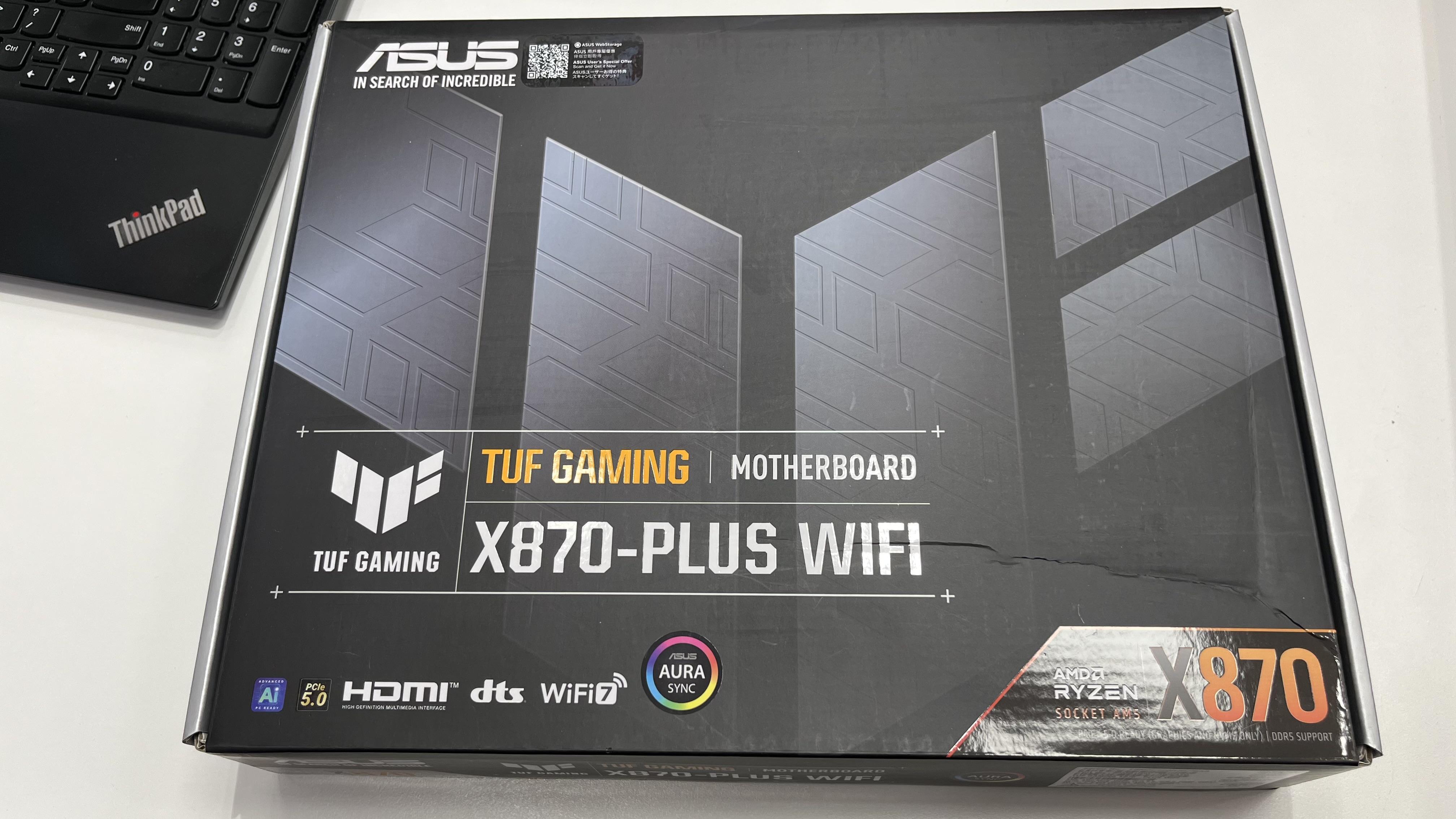

Pentium D 2 078 Opublikowano 15 Maja Opublikowano 15 Maja 6 godzin temu, Phoenix. napisał(a): Płytka Czyli wysłali płytkę do naganiaczy. Później sobie obejrzę wideo, ale BIOS pewnie nadal nie w 2,5K 5 godzin temu, bourne2008 napisał(a): Płyta ładna, szkoda tylko że miedziucha to jakieś malowane amelinium. Jpde. Asus to już cień samego siebie, tam się chyba tylko już za znaczki dopłaca bo same płyty to jak te że średniego tieru po 500 - 700 zł. Pododawane głupot a istotnych rzeczy brak.

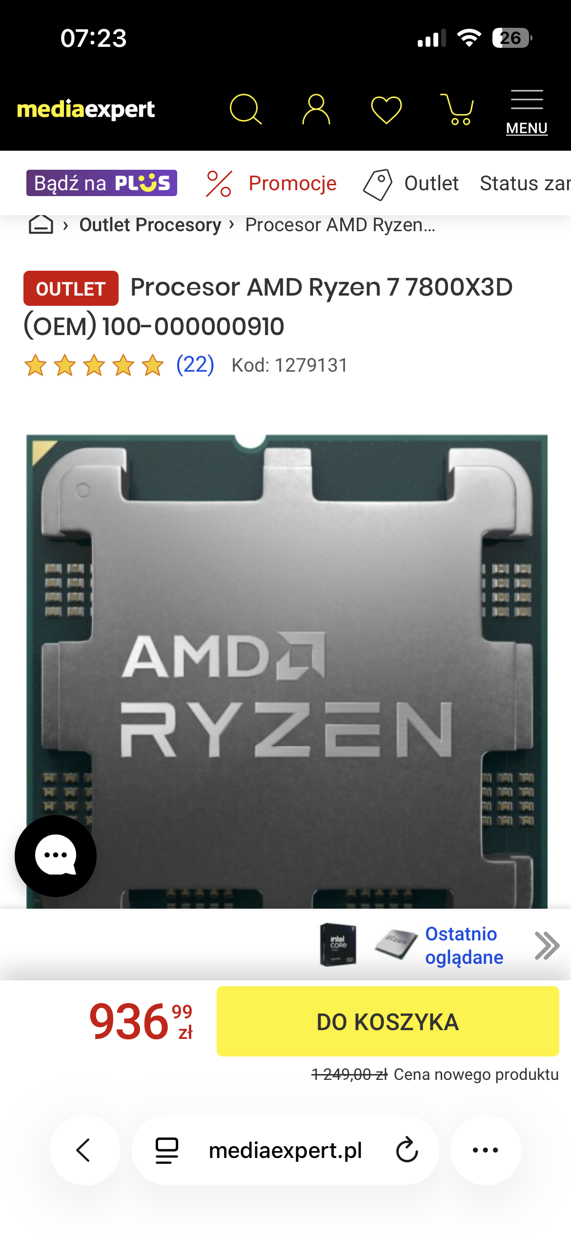

wallec 1 930 Opublikowano 16 Maja Opublikowano 16 Maja https://www.mediaexpert.pl/outlet/outlet-komputery-i-tablety/outlet-procesory/u-procesor-amd-ryzen-7-7800x3d-8c-16t-am5-oem-3

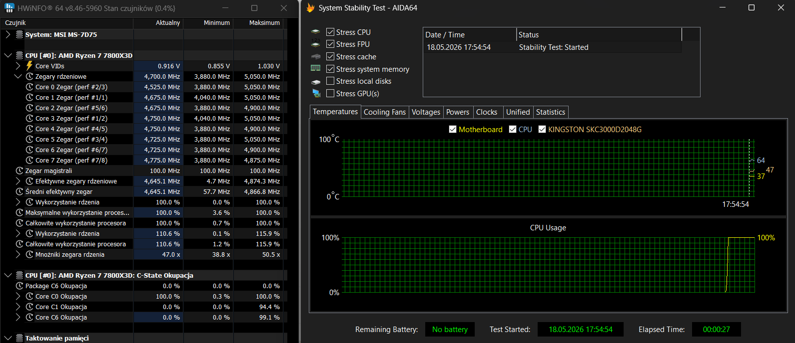

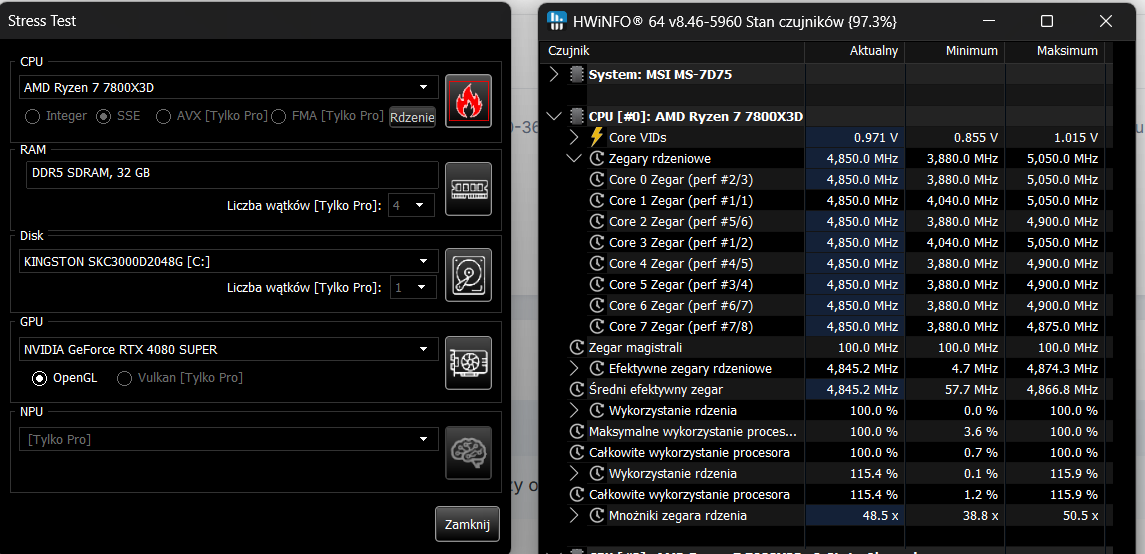

Grolshek 1 375 Opublikowano 18 Maja Opublikowano 18 Maja 2 godziny temu, Phoenix. napisał(a): Ciekaw jestem SP 7800xd bo ładnie lecie na -40 curve. Jakie masz napięcie pod obciążeniem na -40?
Phoenix. 7 275 Opublikowano 18 Maja Opublikowano 18 Maja Pod AIDA mialem jakies 0.950v lekko plywajace w dol i gore jak lecial test stabilnosci ale wiadomo napiecie zalezy od poboru, taktow i rodzaju obciazenia.
Grolshek 1 375 Opublikowano 18 Maja Opublikowano 18 Maja (edytowane) 5 minut temu, Phoenix. napisał(a): Pod AIDA mialem jakies 0.950v lekko plywajace w dol i gore jak lecial test stabilnosci ale wiadomo napiecie zalezy od poboru, taktow i rodzaju obciazenia. Bardzo nisko. Ja mam tak na -17. Panie do bani ta Aida. Możesz odpalić ten stress test z HWInfo? Edytowane 18 Maja przez Grolshek
Phoenix. 7 275 Opublikowano 18 Maja Opublikowano 18 Maja Nie mam porownania na ten moment bo dosc dawno mialem ten cpu ale skoro tak mowisz to ok, posadze na nowej plycie to wrzuce pomiary bo wiadomo inna plyta, inna skecja itp moze sie roznic 1
Grolshek 1 375 Opublikowano 18 Maja Opublikowano 18 Maja 1 minutę temu, Phoenix. napisał(a): Nie mam porownania na ten moment bo dosc dawno mialem ten cpu ale skoro tak mowisz to ok, posadze na nowej plycie to wrzuce pomiary bo wiadomo inna plyta, inna skecja itp moze sie roznic Zbieram informacje po prostu która płyta wali najwyższe napięcie w defaulcie. Bo potem ludzie wyskakują z -50 stabilne a tam 1.0 V
