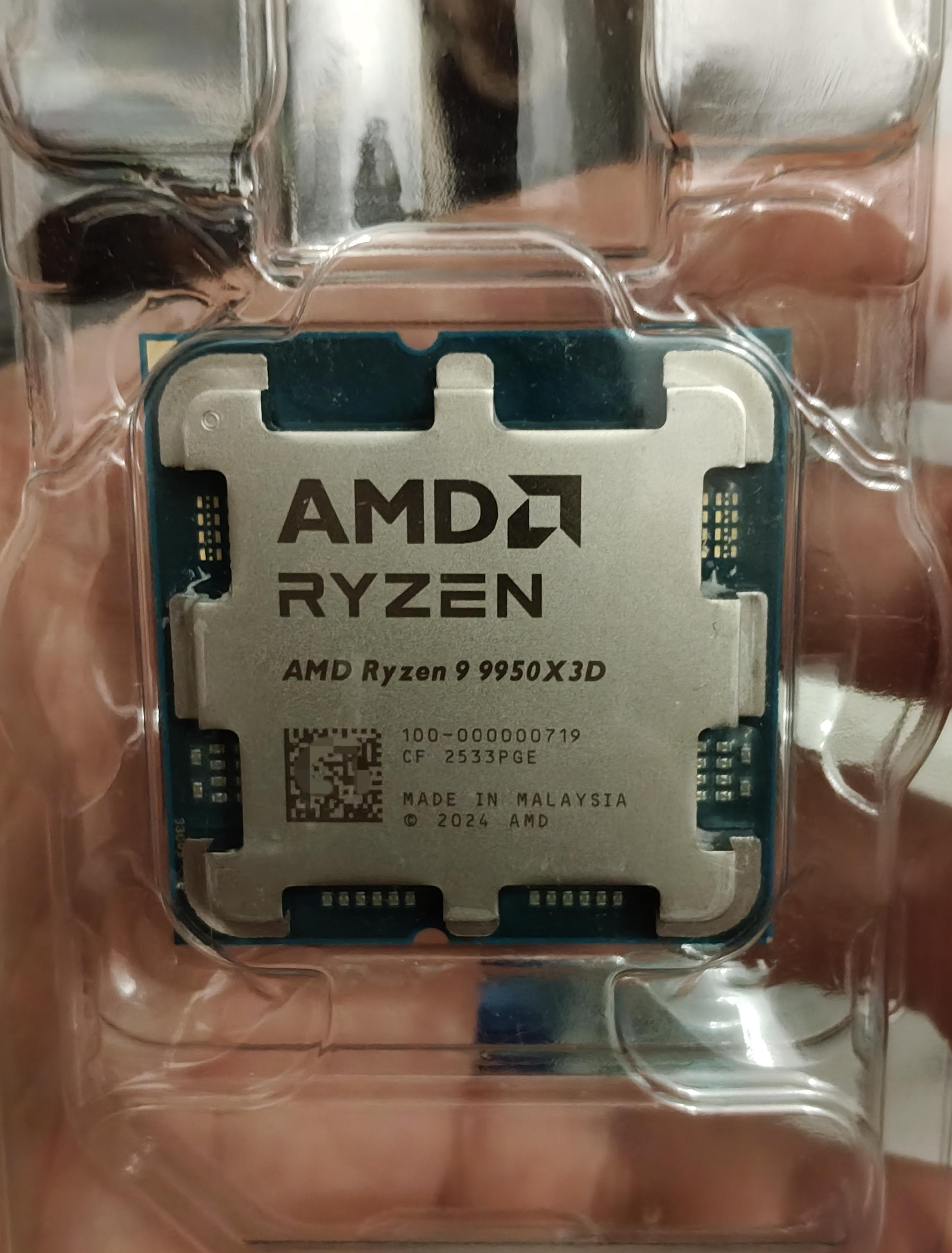

Za 400zł? Dobrze czytam?
33 minuty temu, Fenrir_14 napisał(a):
Różnica w cenie. Zakup obecnego procka minus sprzedaż poprzedniego procka = 400 pln. Tak obstawiam.
400 Euro. 1700 zł więc cena jak za nowego 9850/00X3D. Zwykłe 9950X chodzą po 1400 - 1500 zł więc nieduża dopłata za kaszę. Dodatkowo trafiła się wersja z pudełka więc jest jakaś gwarancja.
Jakbym miał go zostawić to najpewniej zmiana płyty by się przydała na jakieś b850 z lepszym audio i PCB.
