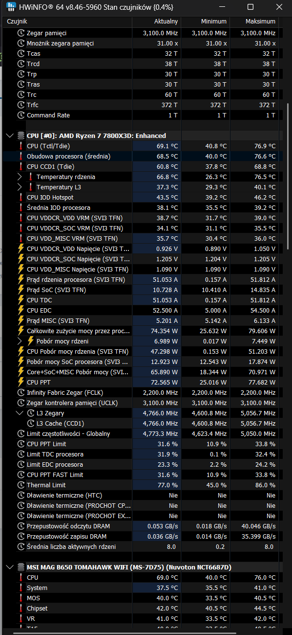

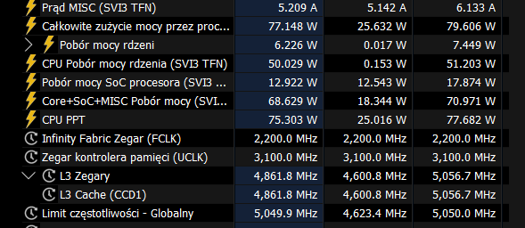

Ile wat max pobiera w tym teście?
80W. Nie jestem w stanie niczym go zmusić do wyższego poboru. Próbowałem wszystkiego. Na 7700 zdejmowałem limity i szalał na 150W bez problemu. A ten nie i nie. Tym PBOtunerem też już kiedyś próbowałem. Przedziwny jest ten procek.

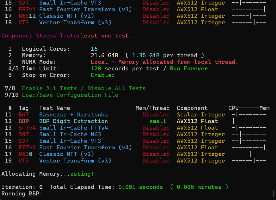

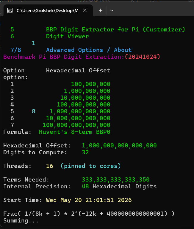

4 minuty temu, ju-rek napisał(a):
w y-c test BBP też tylko 80W?
A coś bliżej bez slangu żebym to włączył. Domyślam się że y-cruncher ale co dalej?
Takie coś?

12 minut temu, ju-rek napisał(a):
on ma niby max PPT 162W, ale zbija zegary bo ma chyba TjMax 89 stopni
Znalazłem takie coś (nie moje)
Proc jest zablokowany na 90w i nie ma bata tego przebic, w te odczyty po prostu nie wierze ;)
