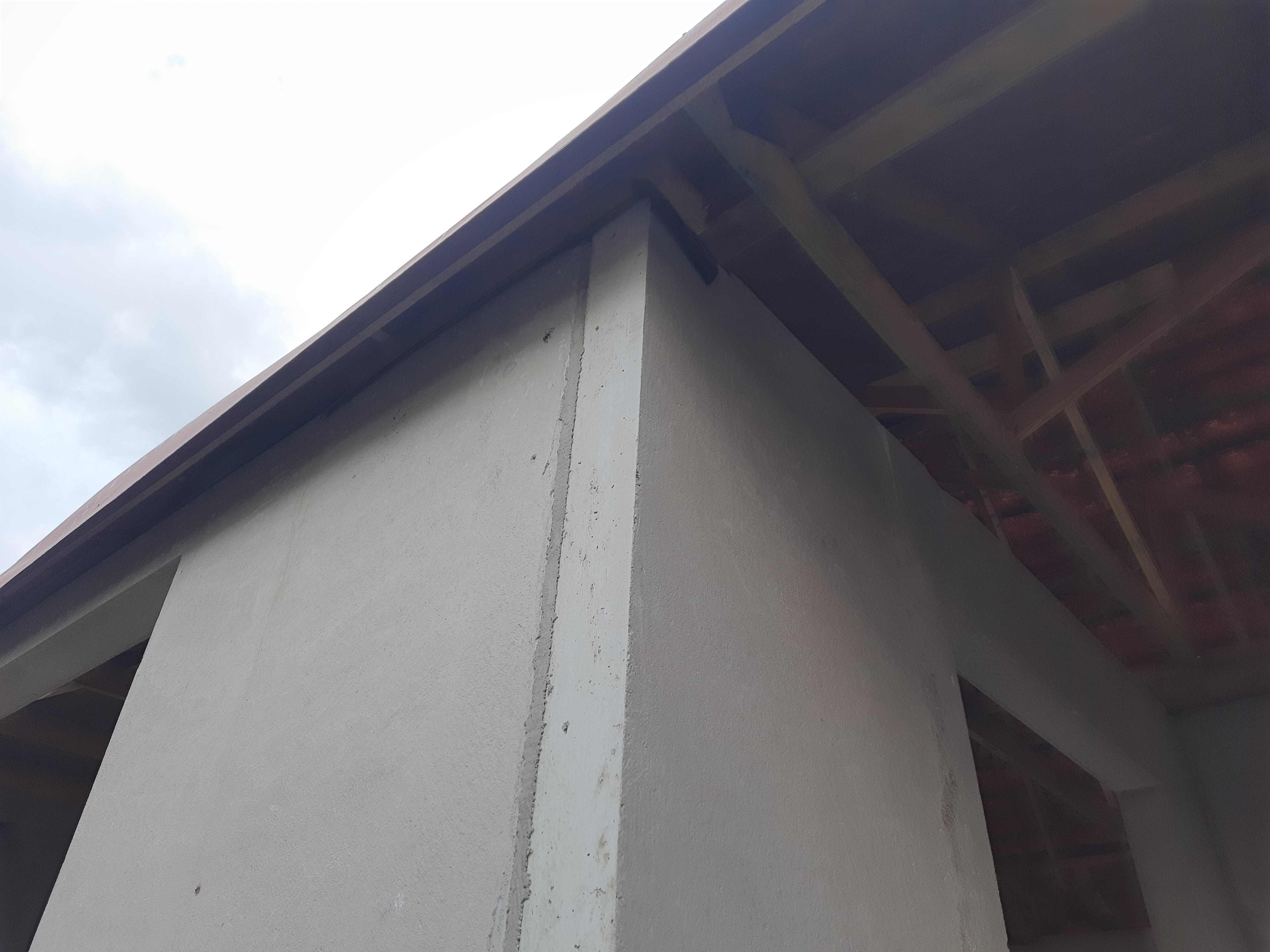

brzoza Opublikowano 3 Listopada 2025 Opublikowano 3 Listopada 2025 Ja stawiałem z keramzytu. Budowę zakończyłem w tym roku. Można im wysłać w zasadzie dowolny projekt i go postawią. A przy drewnianych z tego co słyszałem, to ściany nie przestawisz. Na pewno jedną z wielu zalet jest to, że nie trzeba się babrać potem w tynki wewnętrzne. No i ściany są w zasadzie proste (strona zacierana ma czasem odchyłki po 1 mm) Ogólnie od wejścia koparki na teren budowy do zrobienia szkieletu dachu zajęło 4 miesiące z zaznaczeniem, że zacząłem budować w połowie grudnia
beniek Opublikowano 3 Listopada 2025 Opublikowano 3 Listopada 2025 łooo to ładnie. Jaka firma Ci budowała ? Bardziej się chyba opłaca brać ze swojego województwa (pomorskie). W jakim sensie nie trzeba tynków ? Przecież one są porowate ? Mówisz że wystarczy sama gładź i malowanko ? Spory koszt odchodzi. Ps. Dopiero 1 post? :>
brzoza Opublikowano 3 Listopada 2025 Opublikowano 3 Listopada 2025 Tak dopiero 1 post, ale z PClaba jestem Ja ze śląska to nie mam co Ci za firmy polecić. U mnie dawali siatkę + klej + gładź, żeby ewentualnie pęknięcia w konstrukcji ściany (bo budynek pracuje) nie były widoczne. Same ściany raczej są gładkie. Firma co to stawiała, mówiła bardziej że robi się jakąś zacierkę, żeby zakleić jakieś dziury, a potem gładź i malowanie. Warto zapytać np. ile gniazdek jest w cenie, bo ja chciałem mieć dość dużo, to też musiałem potem dopłacić. Firmy takie ogólnie dają wycenę, a potem aneksują cokolwiek nie było planowane, a dużo nie jest - większy wykop, bo jakiś bardziej grząski grunt, wywóz ziemi jak nie ma gdzie jej odłożyć itd. Współpracę mieliśmy dobrą, ale na elewację, instalacje i wykończeniówkę mieliśmy już kogoś innego dlatego nie ciągnęliśmy dalej współpracy
beniek Opublikowano 3 Listopada 2025 Opublikowano 3 Listopada 2025 Powiedź jeszcze jak z wykończeniem ? Brałeś zamiast typowego deweloprskiego jakiś niepełny tak ? Firma którą jestem zainteresowany różnica polega na : 60 tys. i : j.w. z wyłączeniem: ocieplenia stropu i sufitu z płyt GK, ocieplenia i otynkowania elewacji, podbitki, parapetów zewnętrznych. Zastanawiam się czy jest sens zlecać to na zewnątrz czy im to zostawić. Sądzę że oszczędność będzie bardzo mała.
brzoza Opublikowano 3 Listopada 2025 Opublikowano 3 Listopada 2025 (edytowane) Ja brałem do etapu konstrukcji dachu. Pokrycie które chciałem nie robiła ta firma. Ocieplenie i wykończeniówkę miałem taniej. Elektrykę robiłem pod inteligenty dom więc taka podstawowa mnie nie interesowała. Popytaj. Czasem to jest 5k tys. ale rozwlecze Ci się budowa o parę miesięcy, a czasem więcej. Edytowane 3 Listopada 2025 przez brzoza
