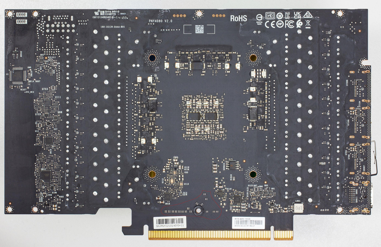

No to smutel wielki prosze Pana @MarcoSimone :(
Zostaly 3 opcje:
- kulki pod gpu (reballing)
- pekniecie PCB/sciezki (jak gleboko w PCB, to rzezba straszna, jesli tylko sciezka na wierzchu do pada, to pol biedy)
- jakis smd element, ale na Twoim GPU sa daaaaleko od slotu, musialbys miec niezlego skilla zeby to trafic jakos...
Tu juz ktos doswiadczony i obyty z mikroskopem i pomiarami musi wejsc.
