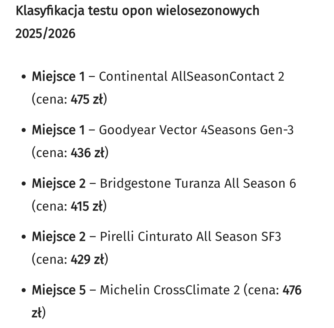

Jakie polecacie zimowe albo wielosezonowe o rozmiarze 205/60 r16. Mocno biorę pod uwagę wielosezonowe bo nawet robiąc około 30 000 km rocznie nie zdążyłem zjechać zimówek a już czuję że guma dużo gorzej klei z racji wieku opony 5 lat.
Zimowe mam Hankook Winter i*cept RS3 (W462). Teść ma takie same, nawet w rozmiarze 205/60R16. Ogólnie chyba niczego nie mogę im zarzucić, miałem kilka niespodziewanych sytuacji na drodze, zawsze pewnie się auto prowadzi. Ruszanie po ubitym śniegu pod górę też nie stanowi problemu. Możliwe, że są trochę głośne, ale też może być kwestia wieku/przebiegu auta. Gdybym miał kupować ponownie zimówki to na pewno Hankook byłby pierwszym wyborem.
Żona jeździ od jesieni na Nokian Seasonproof 2 (całoroczne). Początkowo bardzo miękka ścianka boczna, auto jak ponton, ale się ułożyły po kilkuset kilometrach i jest stabilnie, ale mocno z nastawieniem na komfort. Chociaż rozmiar "balonowy" 225/55R17. Były dwie sytuacje, że nie mogła podjechać pod dom (w zasadzie lodowisko na drodze gruntowej, pod górę), sypnąłem piaskiem i wjechała. Hankook nie miał tego problemu. No ale to sytuacja ekstremalna, długo nie było takiej zimy w pomorskim. Nokiany na tyle dobrze się sprawują w zimowych warunkach, że przekonałem się, że całoroczne w zimie też mogą być "ok".
Cokowiek z czołówki wielosezonowe czyli np. miśki CC, Goodyear Vector4 season, czy co tam teraz na topie ;)
Myślę, że co tańsze z pierwszej 5tki
https://www.wyborkierowcow.pl/test-opon-calorocznych-ranking-2025-2026/
Jeśli te ~30 tys. km rocznie rozkłada się ~równo przez całe 12 msc to spoko, wielosezon da radę, rotując między osiami to ~50 tys. km zrobi jeden komplet;
Z dozą zaufania uznam, że masz wtedy jeden komplet na dwa lata.
A z racji kilometrażu to Continental AllSeason Contact 2 lub ~400zł taniej na komplecie Dunlop All Season 2; Goodyear AS gen3 wypada cenowo bliżej/lub jak Conti więc sa mniej opłacalne (choć to wciąż dobra opona);
Jeśli jednak jest jakiś komplet letnich, który sprawdza się i widzisz go na min 2 sezony -> brałbym zimówki teraz, wtedy nawet średnia półka jak Hankook RS3 się sprawdzi.

8 godzin temu, kapcer napisał(a):
Ta sama strona twierdzi, że Nokian Seasonproof 2 > Michelin CrossClimate 2, a Nokian jednak sporo tańszy. :) https://www.wyborkierowcow.pl/opony-wielosezonowe-ranking-test/
To nie jest "ta sama strona". Jeden link odnosi się do testu ADAC, drugi (ten Twój) odnosi się do ich wewnętrznych testów. W dodatku w innym rozmiarze.
