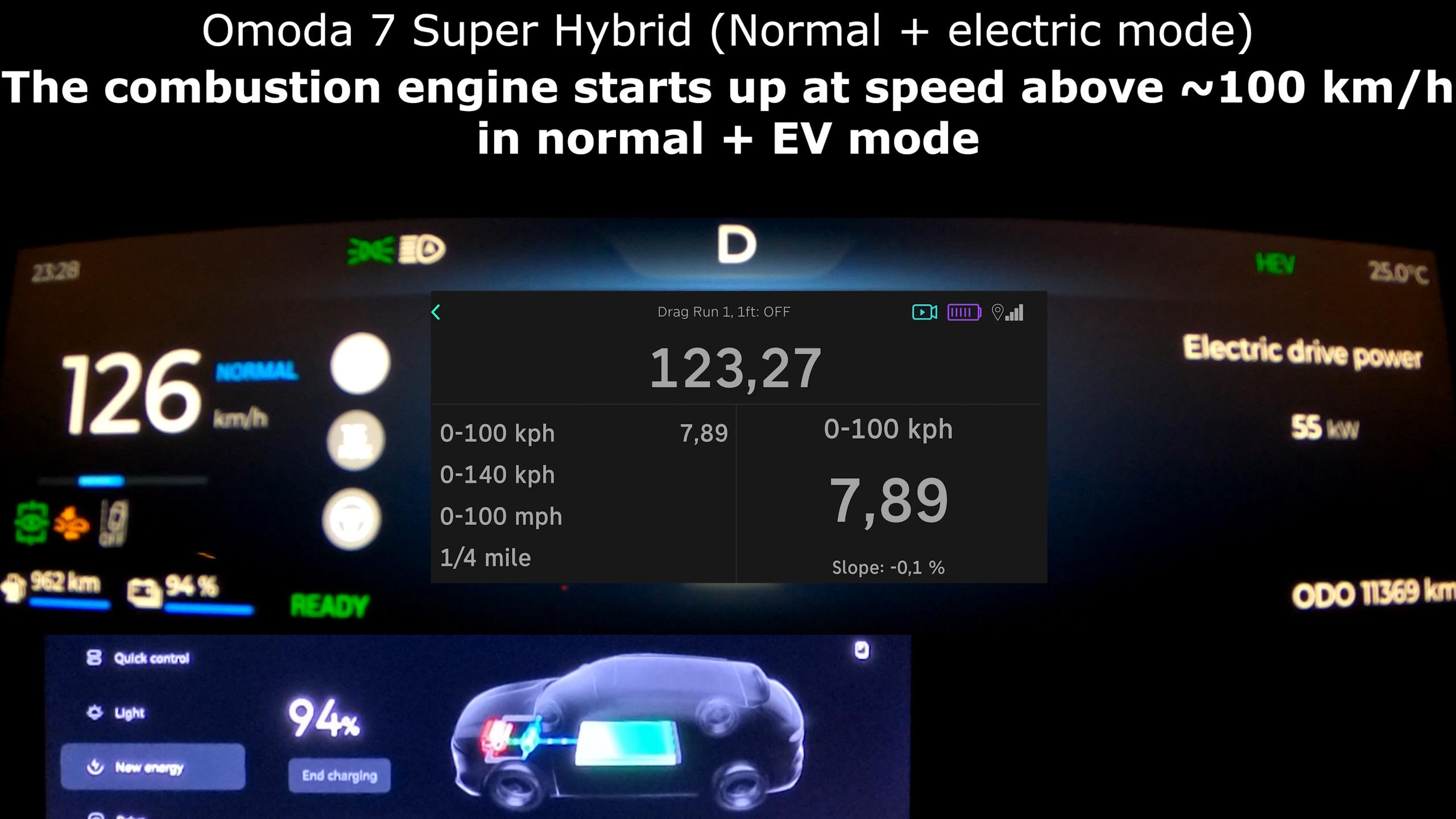

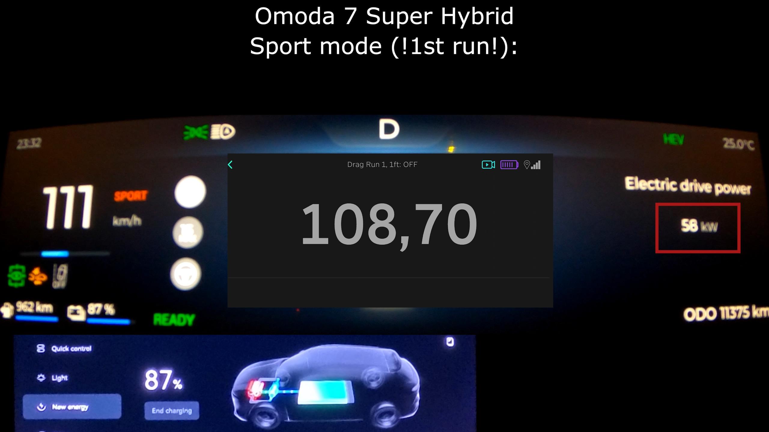

1 minutę temu, huudyy napisał(a):
i to jest wada dyskwalifikująca to auto z racji braku pewności co do możliwości bezpiecznego wyprzedzania.
Ciekawe czy jest to coś, co byliby w stanie ogarnąć na poziomie softowym...
Trudno się z tym nie zgodzić.
Czy softem dałoby się to ogarnąć. Mam wrażenie że problem leżeć może po stronie zarządzania działaniem silnika spalinowego. Tak jakby jego uruchomienie i ewentualnie włączenie trybu bezpośredniego było kosztowne energetycznie, albo całkowicie niekorzystnym jest jego działanie w trybie hybrydowym, co widać na załączonych zdjęciach
  • Thanks 1
Ciekawe czy to jest kwestia błędnego ustawienia, przeciążenia ECU(?) czy tego systemu zarządzania baterią czy zwyczajnie zbyt rygorystycznie ustawione limity?
No i pytanie dodatkowe - czy dotyczy to tylko tego konkretnego połączenia napędu, czy tylko w tym modelu? 🤔
39 minut temu, Tomasz Niechaj napisał(a):
nie wygląda to dobrze
Czyli potwierdza to testy DailyDriver, gdzie osiągi są losowane przez komputer i nigdy nie wiesz ile masz mocy przy wyprzedzaniu TIRa...
EDIT: Spróbuj trybu Offroad ;) Ma więcej mocy.
Edytowane przez galakty
Teraz, SylwesterI. napisał(a):
@Tomasz Niechaj
Na pewno nie jest to pożądane zjawisko.
Czy robiłeś może testy 70-100, 70-120?
Jak duża jest rozbieżność pomiędzy wynikami?
czekaj... masz tabelę z wynikami i zestawieniem danych. Nie ma tam podanych pomiarów 70-100 czy 70-120 (choć mogę je wyliczyć), ale czy 80-120 i 70-140 nie wystarcza?
Tyle że tutaj nie ma trybu offroad, ale wiadomo o co chodzi.
DailyDriver także uzyskał rozbieżne wyniki, ale nie zgadzam się z jego wnioskami. Nie do końca wiem, co on ma na myśli mówiąc te "peaki mocy", ale u mnie najlepszy czas 80-120 uzyskałem właśnie podczas przyspieszenia 0-max i było to konsekwentne:
naładowany akumulator: 4,17 s
27% SOC: 4,37 s
19% SOC: 4,5 s
A przypomnę, że NAJLEPSZY czas 80-120 uzyskany z przyspieszenia od ~60 km/h to 4,4 s przy wysokim poziomie naładowania. Kamil miał odwrotnie, ale też nie wiem ile razy mierzył.
Trudno oczywiście, bym miał 100% zaufania do tego, co pokazuje komputer pokładowy (aktualnie oddawana moc), ale nigdy nie pokazywał on więcej niż ~140-150 kW, czasem widziałem 160-kilka na ułamek sekundy.
Powtórzę się, co napisałem wcześniej: moim zdaniem tu nie chodzi o żadne skoki mocy, a o to, że coś nie działa należycie, gdy silnik spalinowy ma się dołączyć i jeśli dobrze teraz patrzyłem, to problem niskiej mocy występował właśnie wtedy, gdy silnik spalinowy działał w trybie hybrydowym, a nie bezpośrednim.
Nie wiem czym miałby być przeciążony ECU. Pierwszy pokazany pomiar sport był przeprowadzony bezpośrednio przed trybem normal pokazanym jako trzeci przejazd (w tabelach to przejazdy nr 1 i 2). Jeśli miałoby być coś przeciążone, to własnie ten "normal". Wyżej moim zdaniem najbardziej prawdopodobne wyjaśnienie.
Tego typu atrakcji nie obserwowałem w żadnym BYD-ie, który w teorii ma analogiczny napęd. nie testowałem też innej Omody, ale stawiam że temat jest ten sam Eco-Driver też miał problemy z powtarzalnością przyspieszenia tego auta.
  • Thanks 1
Z tego co pamiętam to on własnie twierdził, że takie 80-120 km/h jest "lepsze" niż 0-100 km/h.
Nie porównujemy 0-100 do 80-120 tylko o pomiary 80-120 mierzone od powiedzmy 60-70 km/h albo międzyczas 80-120 w trakcie pomiaru 0-140/max
Jego międzyczas 80-120 z przyspieszenia 0-max wynosił 5,5 s
Jego międzyczas 80-120 z przyspieszenia od ~70 km/h wynosił 4,5 s
Mój międzyczas 80-120 z przyspieszenia 0-max wynosił 4,17
Mój międzyczas 80-120 z przyspieszenia od ~65 km/h wynosił 4,38 (ten najlepszy)
@Tomasz Niechaj
Czyli przyspieszenia 80-120 są przewidywalne?
Absolutnie nie neguję faktu że  różnice 70-140 nie powinny mieć miejsca, ale w normalnej jeździe nie jest to wielkim, dyskfalifikujacym błędem.
Skoro na zwykłej drodze z jednym pasem ruchu w każdym kierunku (ograniczenie prędkości do 90km/h), zakres prędkości 80-120 jest wystarczający do bezpiecznego wyprzedzania, a tu auto zachowuje się przewidywalnie, natomiast na drogach z minimum 2 pasami w jednym kierunku, nie stanowi to zagrożenia bo nie jedziemy z nikim na czołówkę.
20 minut temu, SylwesterI. napisał(a):
@Tomasz Niechaj
masz w filmie tabelę porównawczą, spójrz w nią i powiedz(napisz), że wyniki 80-120 są przewidywalne.
Przyśpieszenie powinno być zawsze powtarzalne (no, może poza przypadkiem wypróżnienia akumulatora trakcyjnego). Tutaj w aku było sporo energii i dawał inne wyniki - powinni to poprawić. Już lepiej mieć minimalnie gorsze osiągi, ale powtarzalne.
Dochodzi jeszcze termika, w upał nie ma szans że turbo benzyna Ci będzie powtarzać wyniki chyba że dadzą super IC (pewnie wodny), baterie i kable też się grzeją.
Także spadek wyników po X czasie jest normalny, gorzej jak na zimnym masz różne wyniki które nie mają sensu.
7 minut temu, SylwesterI. napisał(a):
No patrząc na wyniki 80-120 z startem od 60 to wydaje mi się że są przewidywalne, min 4.5 max 5.2
no 4,4 vs. 5,2, ale to już detal. W każdym razie różnica to gorzej o 18% - moim zdaniem za dużo, żeby móc powiedzieć "przewidywalne wyniki". W przypadku 70-140 km/h różnica wynosi już 28%, a przy 60-100 mph to już ekstremalne 65%.
4.5 vs 5.2 bo nie zmieniamy programu w czasie wyprzedzania, 0.7s maksymalnie, czyli może też być 0.5s , 0.3s to jak dla mnie przewidywalne wyniki, nie  jeżdżę tak żeby miało mnie uratować 0.7s , albo stanowić jakiekolwiek zagrożenie.
Odnośnie 70-140 I 96-160 , to prędkości na drodze wielopasmowej więc tam zagrożenia nie ma , na pewno będzie dyskomfort, że auto przyspiesza raz lepiej, raz gorzej,  ale niebezpieczne to nie będzie.
