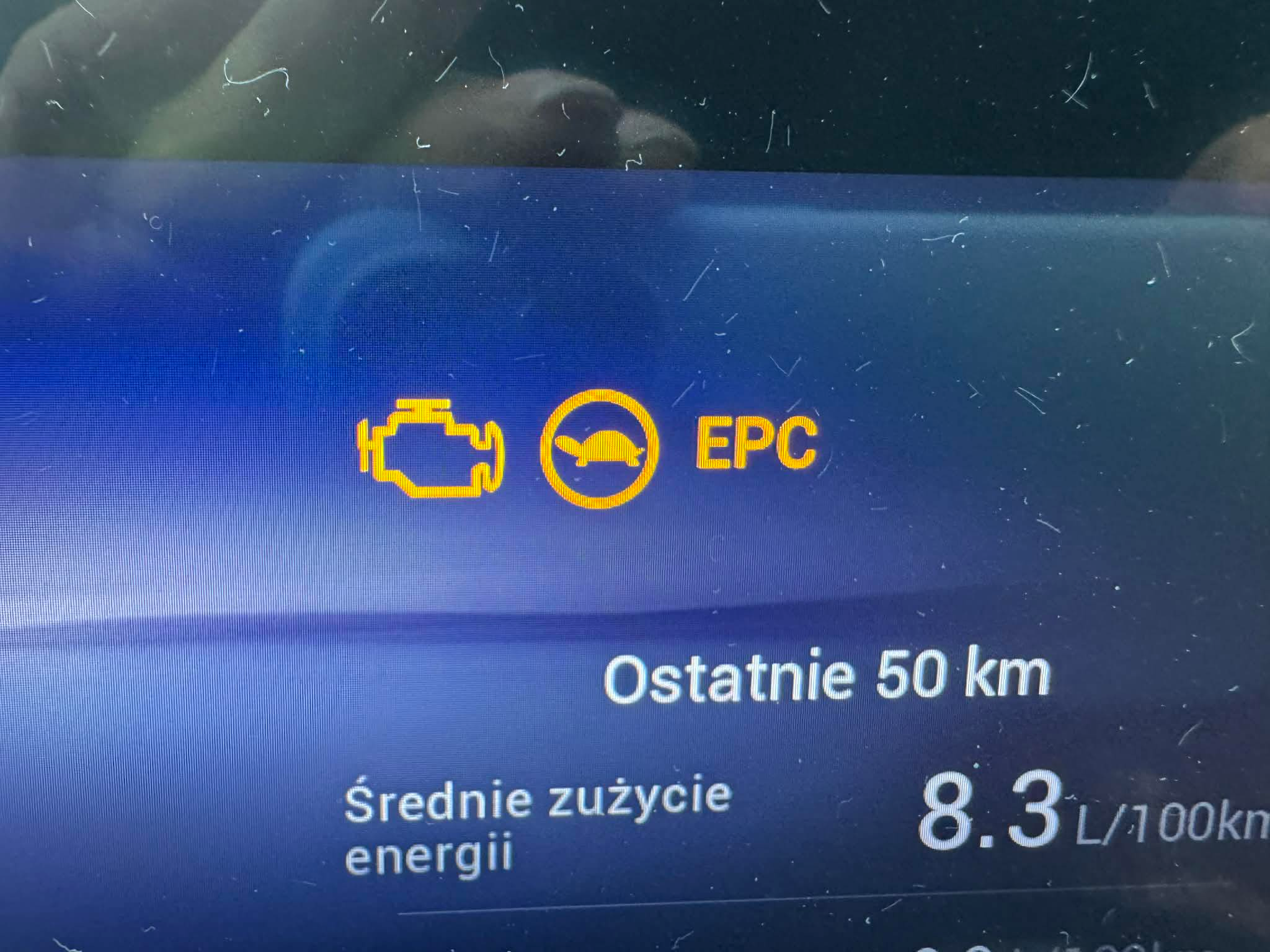

Żółty żółwik i EPC w Omodzie 9 PHEV – nie panikujcie zimą!
Cześć! Chciałem podzielić się doświadczeniem z moją Omodą 9 (Plug-in Hybrid) podczas mrozów. Jeśli na desce wyskoczył Wam żółty żółwik w kółeczku oraz napis EPC, a auto jedzie normalnie – spokojnie, to tylko „uroda” elektroniki przy niskich temperaturach.
Co to oznacza?
Żółwik: System chroni zimną baterię. Informuje, że nie dostaniemy pełnej mocy, dopóki ogniwa się nie ogrzeją.
EPC: Elektronika złapała „focha” przez mróz. Często to wynik spadku napięcia na akumulatorze 12V lub reakcja na tryb Snow przy zamarzniętych czujnikach.
Moja rada:
1. Przełącz na tryb hybrydowy (HEV), żeby silnik spalinowy trochę pogrzał układ.
2. Przejedź 5-10 min.
3. Zgaś i odpal auto ponownie – u mnie błędy po tym zniknęły!
Tryb SNOW jest super na śliską drogę, ale warto go włączać, jak auto się już trochę rozrusza.
Szerokiej drogi!
Czyli temat zamknięty - to tylko błędy, ignorować :E
Piotr Karczmarczyk
Dzięki za dobrą radę.
Rano też miałem żółwika i epc . Samochód sam inteligentnie przełączył na hev. I wszystko gra.
Krystian Ranoszek
A co z tą kontrolka silnika, po lewej stronie od żółwika, też zlekceważyć? Dzisiaj mi się rano zapaliła i świeciła caly czas podczas jazdy (HEV, 20 km). Dodam, że samochód chodził normalnie.
Adrian Vin Dyk
Autor
Najbardziej zasłużony współautor
Krystian Ranoszek jutro zniknie.
Adrian Vin Dyk
Autor
Krystian Ranoszek mi znikła... doładuj auto na ladowarce

Taki błąd się wyświetla .
Ktoś miał coś podobnego ?
Tomasz Skobyłko
Zestaw Check Engine + EPC + żółw =samochód przeszedł w tryb awaryjny i ograniczył moc.
Tomasz Skobyłko
Powiem ci tak. Masz combo. U mnie od nowości jest check i nie mam auta trzeci miesiąc bo z diagnozą mają problem a co dopiero z naprawą. Odebrałem, błąd odrazu i tak stoi na serwisie od października.
