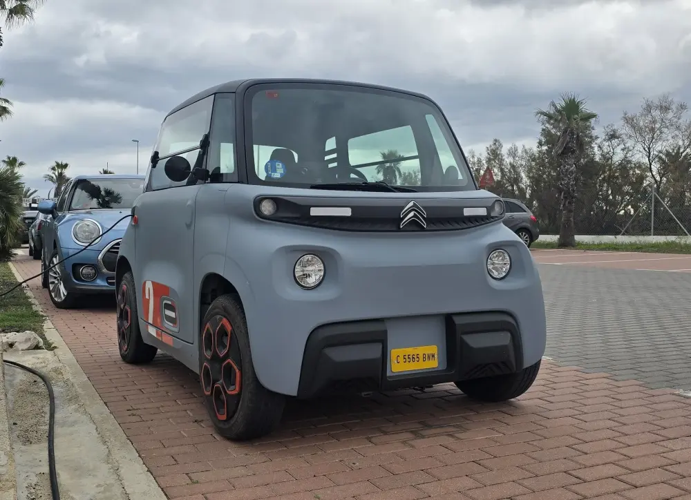

Miejsca parkingowe mają 5m (prawne minimum) więc ok rozumiem SUVa 4.9-5m czy innego Superba 4.9m bo to jest już na żyletki ale autem, które ma 4.3-4.4m parkuje się wygodnie.
Tu bardziej o szerokość chyba chodzi. Bo jak parkują pod sklepami co niektórzy doskonale wiemy. A potem problem z otwarciem drzwi by komuś nie walnąć albo na odwrót.
Szerokość i długość.
W Polsce te miejsca parkingowe są wąskie, mało miejsca bywa między kolejnymi rzędami miejsc parkingowych (masz mniejszy promień skrętu przy wyjeżdżaniu). "Wygodnie" to się parkuje w typowym miejscu parkingowym PL, czymś pokroju Toyota Aygo :czapeczka:

Godzinę temu, bleidd napisał(a):
Fajne, nawet większe zakupy nie wejdą :E
Do większych zakupów stoi bus w garażu czyli spoko oko , tu chodzi o miasto do dupereli.
