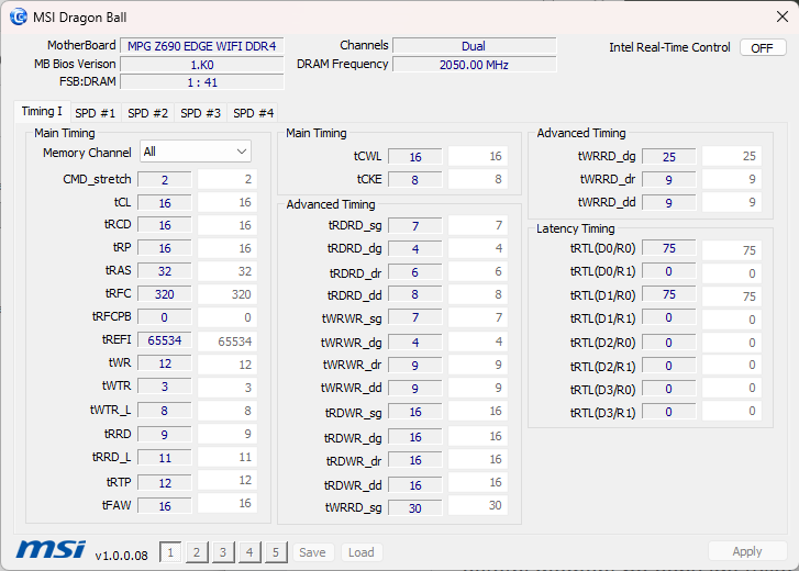

Jak myślicie jest sens robić upgrade z 13700K + DDR4 (samsung b-die) na 270K Plus lub 7800X3D/ 9800X3D? Przy RTX 5080 wydaje mi się, że low fps mi trochę kuleje w grach portowanych z Play Station oraz na silniku UE5. Pytanie na ile ogranicza mnie obecna platforma, a na ile to problem z optymalizacją samych gier. Na przesiadkę na DDR5 z tego co widzę chyba jest ostatni moment bo ceny idą tylko w górę i tak rozmyślam czy warto wykonać jakiś manewr czy czekać.
Monitor: S40FG752EE + LG OLED G3 gram prawie zawsze z DLSS 4.5 na Performance czasem zapodam FGx2 ew. FGx3
Poniżej zamieszczam jeszcze ustawienia ramu. Dodam tylko, że już z tego nic więcej nie wycisnę, bez zmiany radiatorów lub dodatkowego chlodzenia. DDR4-timming.png
